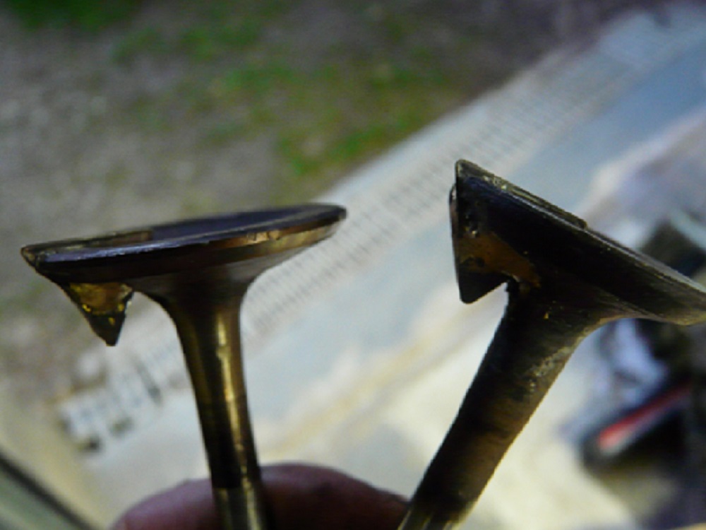

par jean » 15 mars 2017, 20:43
Ce sont des soupapes pour tailler les empreintes ?

par kargal » 16 mars 2017, 18:44
c' est ca j' ai soudé des plaquettes carbure sur des soupapes

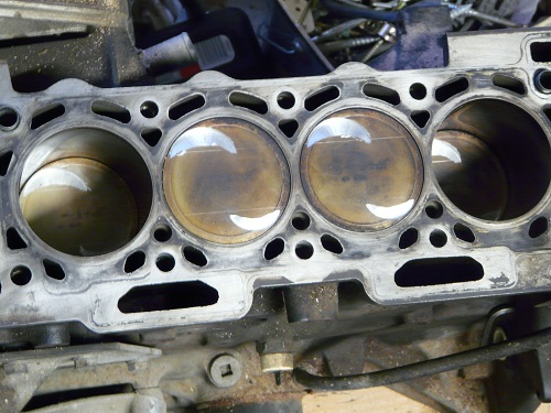

par jean » 17 mars 2017, 09:16
C'est un 1600 ça non ?

par Kuch57 » 17 mars 2017, 13:11
on dirais bien un 1600 bloc fonte

par Lilive » 17 mars 2017, 23:45
Si kargal est toujours monté pareil (mécaniquement parlant hein
) c'est un 1600 qui respirait fort bien

par kargal » 18 mars 2017, 12:42
du coup c 'est un nouveau 1600,l' ancien c 'est mike13 qui le possede

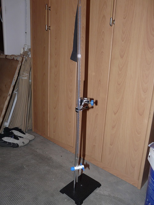

elle était montée avec un 1600 16s pour la piste et je veux m' en resservir pour la route avec un aac correct, objectif 150ch
on verra

par kargal » 18 mars 2017, 22:52
les volumes des pistons sont équilibrés, et les controles des volumes pour calcul Rv relevés
une idée du Rv max admissible avec du sp98?

par jean » 20 mars 2017, 11:58
A mon avis c'est 11 maxi !
