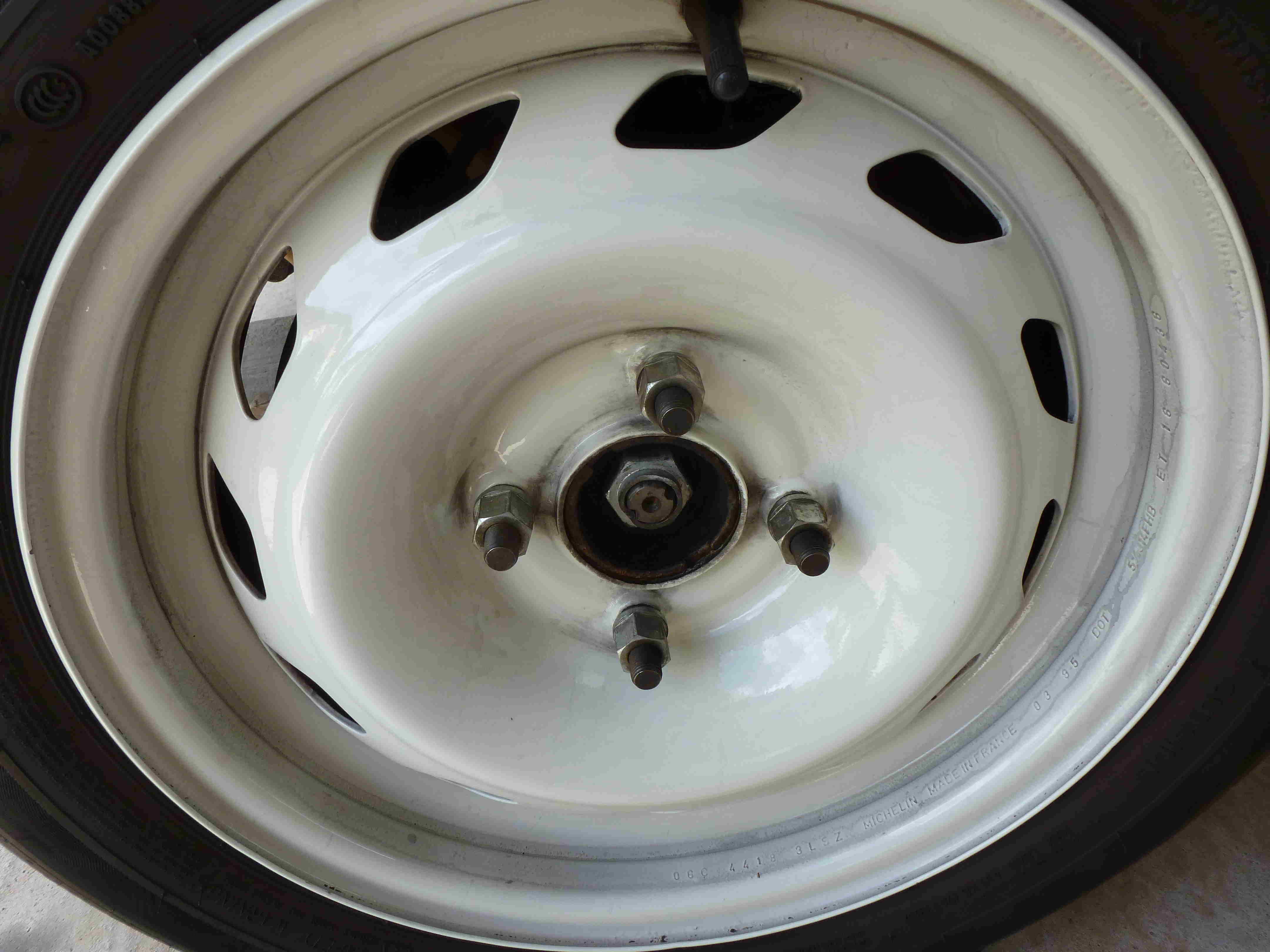

Alors cette photo est trompeuse,...car je ne les voyais absolument pas long de 4 cm.
Après,je reste entièrement d'accord avec tes explications :ok:

tmrallye a écrit :Kuch, tu veux dire que sur ta photo, les écrous font 4 cm de long ?
ça veut dire que si on utilise des écrous de 3cm de long + goujons de 62mm, une fois la roue mise en place, l'écrou arrive à fleur du goujon, c'est bien ça ?
Exactement :ok: mais je vois pas l'utilité de trouver des écrous de 3cm juste pour voir le goujon dépassé, justement avec les 4 cm tu ne vois pas le goujon rouiller :lol:
Il y a une autre solution mais pour gaspiller de l'argent acheter les goujons chez Peugeot sport (disponible en boutique pour les jantes pts 15 pouces) il font 65mm de long mais les 3mm supplémentaire et un arrondit en bout du filé donc augmente en rien la qualité du serrage. "_"
http://www.peugeotsport-store.com/produ ... oduct=2216
Si vous avez d'autres questions pas de soucis

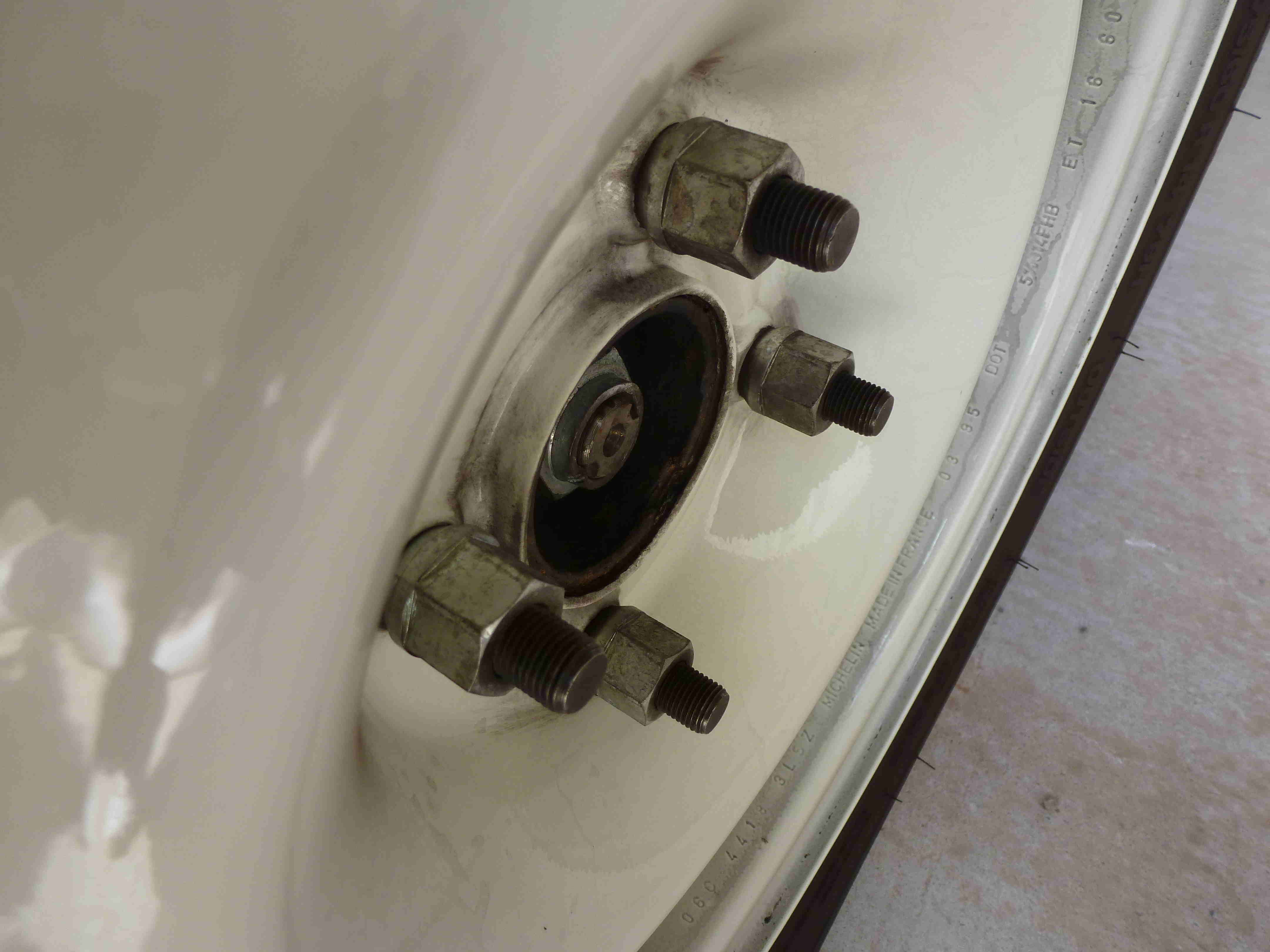

Je sais que ce n'est pas le sujet premier mais je vous poste une photo d'un autre montage "jantes 106 rallye, goujons 62, écrous conique".
(Liens des reférences pièces en page 1)
