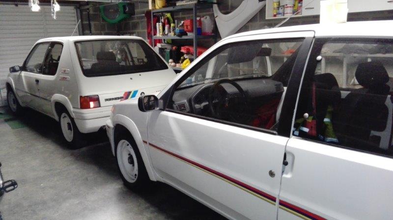

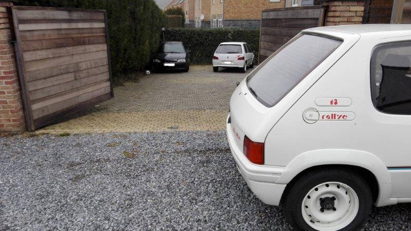

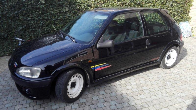

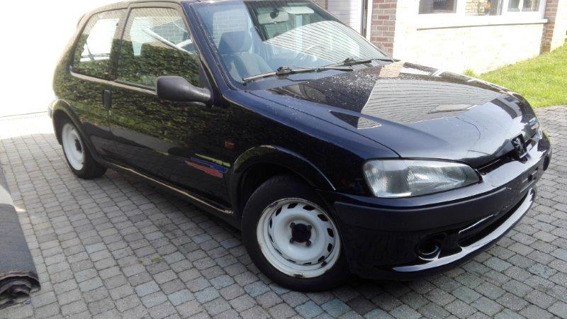

Voilà qui est fait après 2 nuits au garage une derrière l'autre voici ce qui est apparu :
Mais, c'est une 1400 sport avec TO, DA et 2 airbags...
Elle a bien les jante en 6", l'intérieur de la Rallye, il lui manque les fonds de compteur et la moquette bleus ainsi que quelques chevaux :mrgreen: :mrgreen:
Mais très satisfait du résultat, quelques travaux à prévoir :
train arrière, aile arrière gauche bosselée et griffée silenblocs de barre stab et peut-être un 1300 Rallye Ph1 en stock :yeah:

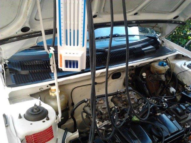

hlEt une petite synchro des carbus... :boxt:

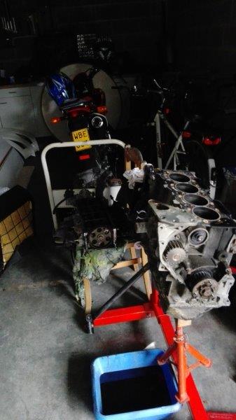

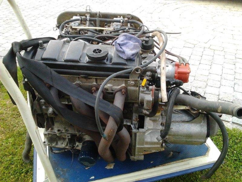

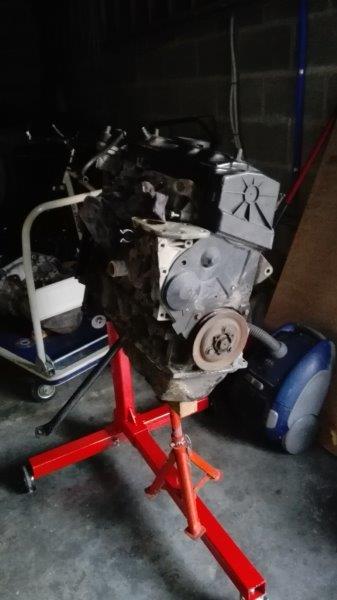

Voici le travail du WE :
Ouverture d'un M2A pour remise à neuf (pièce de réserve) :
Moteur à son arrivée avec boîte et 2 Solex
Moteur sur son pied
Moteur sur son pied
Déculassé
Déculassé
Et une petite dernière pour la route

J'ai hâte de suivre cette remise en état B)
Mais dis moi, pourquoi mettre une chandelle sous ton carter d'huile ? :unsure:
jml
Messages : 36
Enregistré le : 14 août 2015, 13:53
Localisation : Belgique/Liège
Re: 205 Rallye belge
Message par jml »
Le but de la chandelle sous le carter est d'éviter de trop charger les alésages de fixation de la boîte sur le carter moteur quand il est complet (culasse, huile moteur...).
Maintenant qu'il est déchargé de tout ce poids, je peux en effet la retirer.
