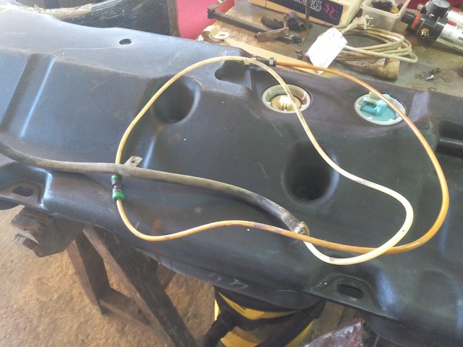

C'est bon, c'est monté :ok:

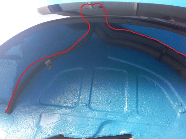

Sur l'embout blanc, il faut mettre un bout de durite pour faire raccord et partir avec du tuyau d'essence ( diam 4.5-6) jusque dans le passage de roue, suivre tout la goulotte et terminer par un bout qui vient mourir sous la caisse :)

Sur ma photo le morceau de durite qui part passe dans la caisse, remonte le long de la caisse, fait un tour sur la goulotte et redescend dans le passage de roue, il y a une patte qui se visse et le maintien. L autre embout qui est sur le réservoir est relié à une autre durite,elle passe à côté de celle ci dans la caisse et se relie à la petite partie de la goulotte plastique. Je pense que tu as compris le principe...

Voici deux photos. La première vous montre le fameux montage à brancher sur l'embout blanc qui sort du reservoir ( Je précise que je n'avais pas nettoyé les pièces :) ) La deuxième, pour vous montrer le cheminement de cette canalisation qui vient mourir sous la caisse

C'est donc bien une prise d'air !

C'est la mise à l'air libre du réservoir. ;)

Bien vérifier qu elle ne soit pas bouchée ou plier , j'ai eux le cas sur ma pistarde , la dépression générée dans le réservoir appauvrissait l'auto à un point qu'elle ne marchais plus
