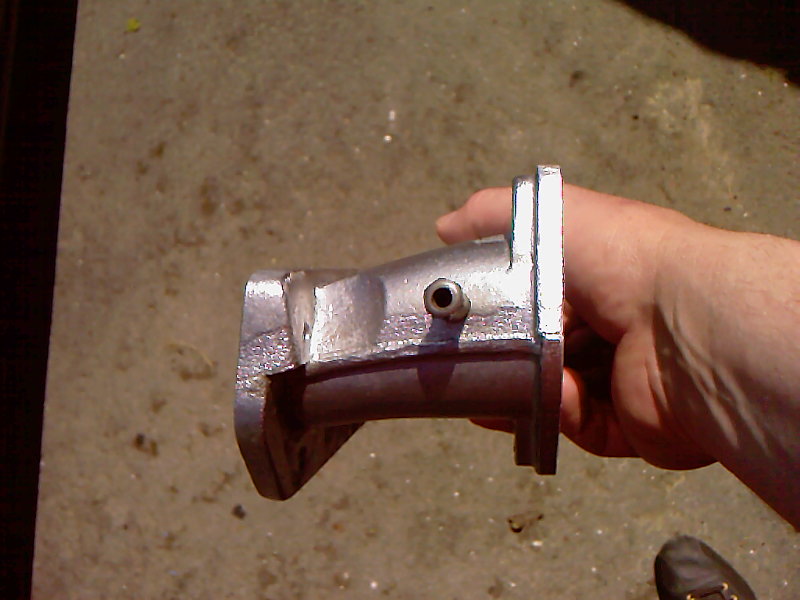

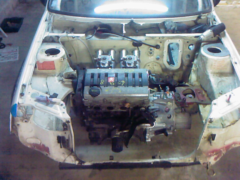

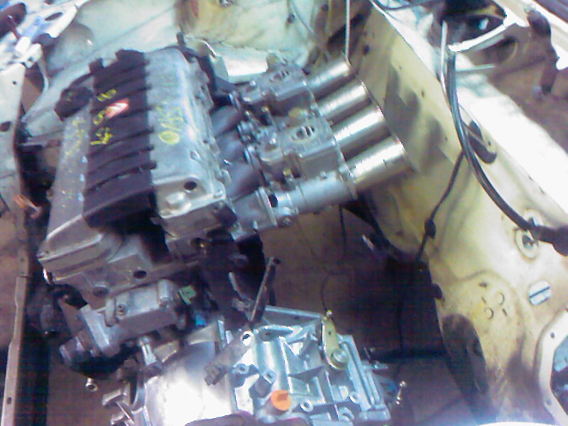

la culasse TU24 sur un bas moteur TU5jp4 ca marche bien , ensuite mettre des carbus sur une culasse 16s c'est possible , mais attention il faut un pipe très peu inclinée sinon , tu auras un mauvais fonctionnement des carbus

Si la pipe est inclinée, tu peux toujours mettre une entretoise pour caler les carbus à plat.

j'ai déjà fait un montage sur une base de TU5j4 , la pipe venait de chez Dilemann , il était droite spécifique au montage des carbus

voici quelles photos d"époque...lol j'espere que ca pourra t aider

Ça se me plaît et je vois pas où est le bricolage, j'avais la même intention avec une rampe moto sur ma xs mais ce sera tct
Monter la culasse de rallye à la place d'une jp4 je ne vois pas l'intérêt à part que c'est direct pour monter les carbu... La légende de la culasse de rallye... Alors que l'on trouve mieux
Moi je te suit dans ton montage c'est bien continues par contre les carbu d'origine vont suffir? J'ai un xu5 préparé avec des carbu de rallye, en dcom 40 buse 34 et c'est trop petit
