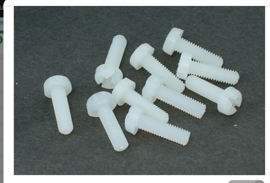

sebgt76 a écrit :Merci du tuyaux sympas ce site, je trouve un peu cher et dommage qu il ne détaille pas, je vais réfléchir
Ou tu as le système de vis nylon en 10 que tu prend au Leroy merlin et tu les fixes a la place des fers a cheval (3 ou 4 suffisent )avec une colle bicomposant Alu ( http://www.rrd-preparation.com/fr/pate- ... -24ml.html)
Bcp moins cher et démontable ... On est pas mal a l avoir fait

Des vis nylon de 6 (et non de 10, 10 c'est la taille de la clé) c'est ce que j'ai fait sur la voiture de mon frangin, et je suis en train de le faire sur la mienne, rapport qualité prix imbattable, mais pas d'origine...

Pierro19 a écrit :Des vis nylon de 6 (et non de 10, 10 c'est la taille de la clé) c'est ce que j'ai fait sur la voiture de mon frangin, et je suis en train de le faire sur la mienne, rapport qualité prix imbattable, mais pas d'origine...
Oups oui de six
Disons que pas d'origine mais bcp mieux que la colle

merci a tous pour vos renseignements, honnêtement les vis plastiques, j y avait déjà pensé mais j avais un doute sur son serrage (être sure que l élargisseur plaque bien sur l aile car avec des vis plastiques le couple est limité ).
