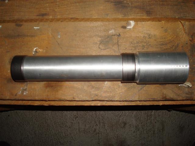

Hier,....démontage complet d'un train AR dont les bras étaient nickels.....
Le retrait des roulements internes s'effectue sans grosse difficulté en les chassant par le côté opposé.
Après avoir vu comment ils étaient positionnés,il suffit de se faire tourner un tube d'un diamètre à peine inférieur à celui du roulement interne et de prévoir un épaulement afin de définir la longueur exacte de l'enfoncement dans la poutre et le tour sera joué. ;)
Je vous ferai le plan de cet outil un fois réalisé. :ok:

je fais juste un "HS" sur ton poste scale pour proposer un 2ème outil que m'a fait mon usineur la semaine dernière en aluminium. Il est identique au mien (photos) 50€ FDP compris partout en France. si besoin d'infos, merci de passer en MP. :ok:
fin du HS

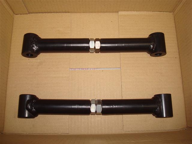

Depuis tout ce temps, le faux amortisseur réglable a du être fait?????
des photos?

t'as coupé des vieux amortos pour recuperer les fixations?
chupsy
Messages : 1467
Been thanked : 6 times
Re: Outillage pour réfection Train AR
Message par chupsy »
non, mécano soudure avec tige filetée, réglage possible entre 290 et 340
