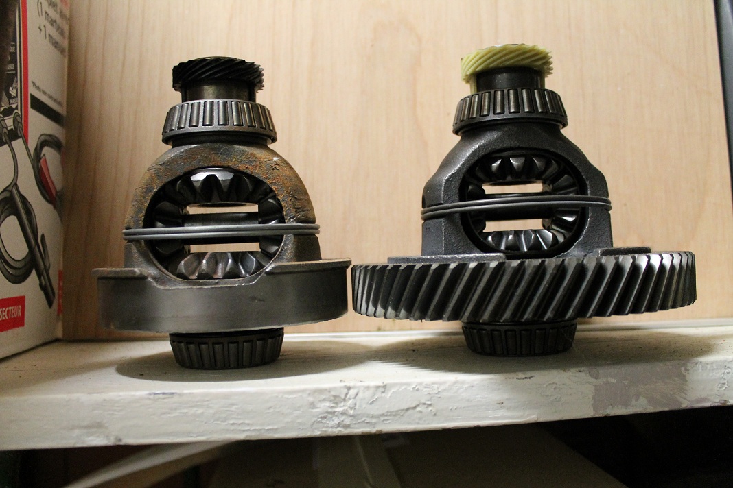

Je me réponds à moi même :mrgreen: : en effet les axes ont l'air décalés lorsque l'on met les 2 boîtiers côte à côte:
Je n'ai pas de pied à coulisse sous la main mais je vérifierai les cotes quand même car le décalage est bien présent mais je ne suis pas sûr qu'il y ait une énorme différence non plus ;)
jeremy30
Messages : 1419
Localisation : Finistère
Has thanked : 107 times
Been thanked : 70 times
Re: Question sur appairage plaque de sélection / carter de B
Message par jeremy30 »
Voila c'est ca :ok:
Par contre, meme s' il y a 2 mm de decalage ( je crois qu'il y a 4mm :unsure: ), ca veut dire qu'il faut gagner 2mm sur le rayon donc porter le diam a 12mm ...
