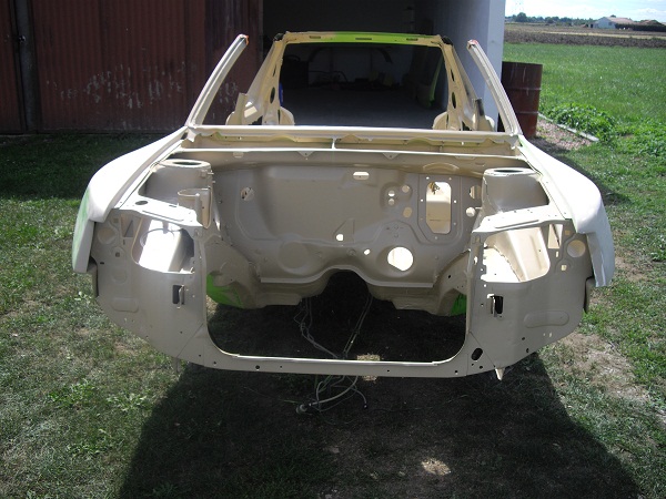

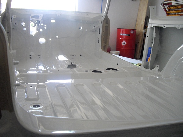

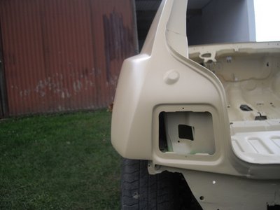

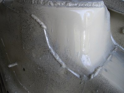

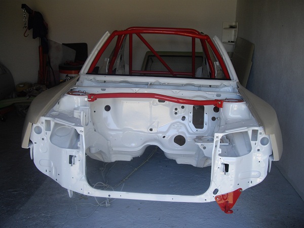

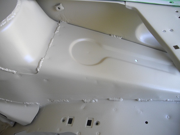

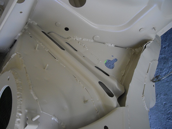

Et dès qu'elle est revenu de soudure, je l'ai tout de suite apprété avant que la tole décapé ne s'oxide ^_^
djodesign03
Messages : 1974
Been thanked : 6 times
Re: Ma 205 Maxi F2014 de course de cote
Message par djodesign03 »

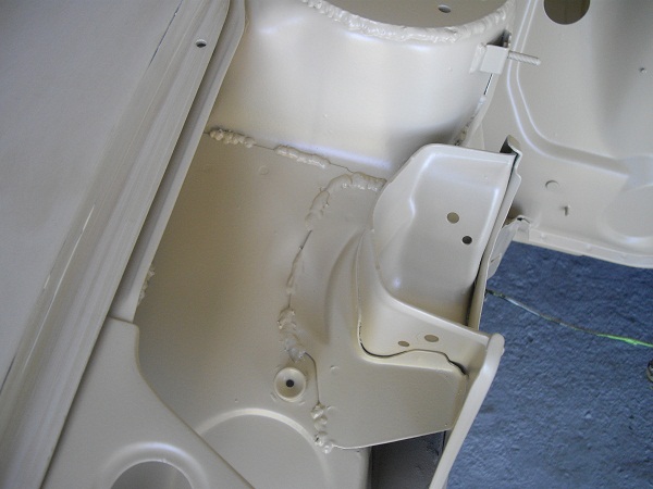

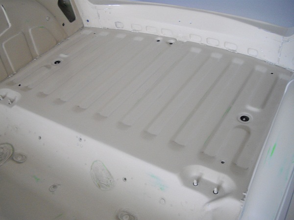

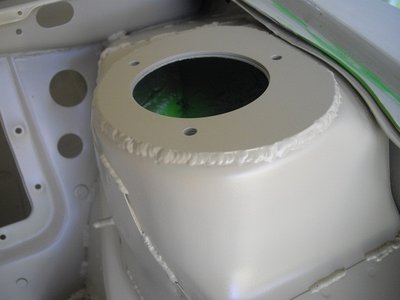

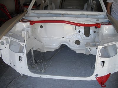

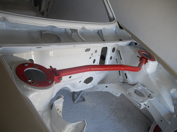

Les renforts de coupelles d'amortisseurs:
djodesign03
Messages : 1974

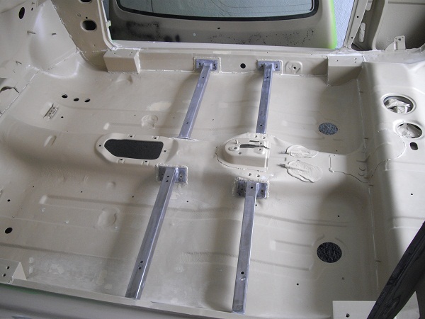

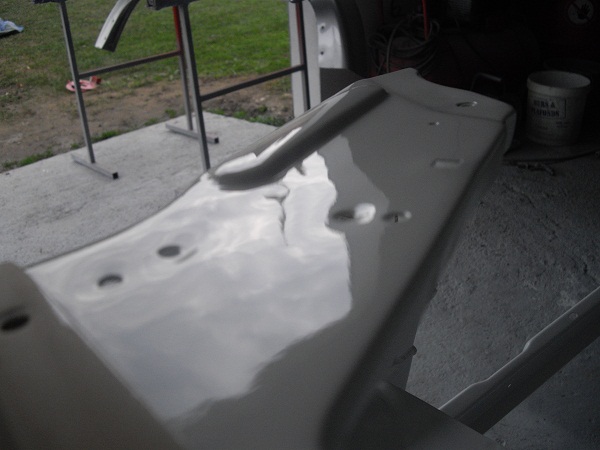

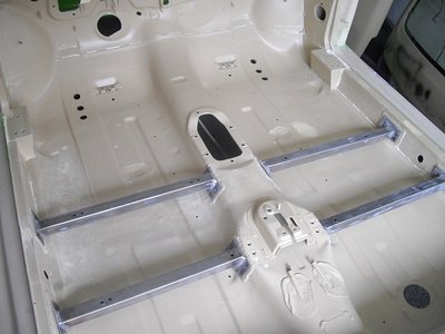

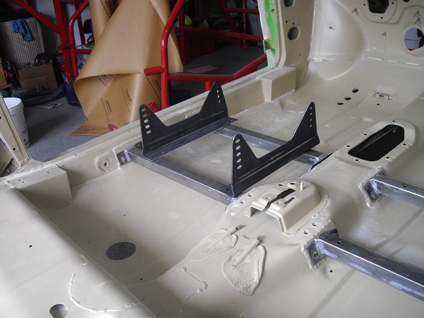

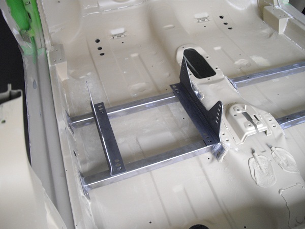

Fixations de sièges:
djodesign03
Messages : 1974

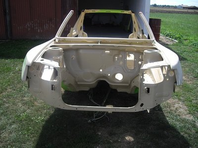

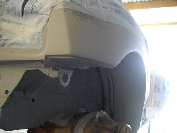

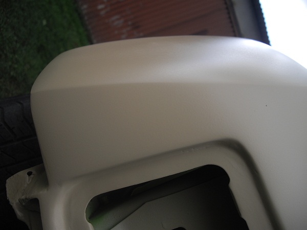

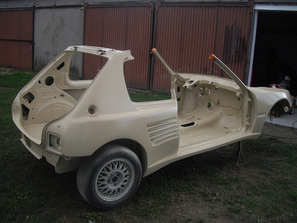

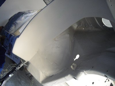

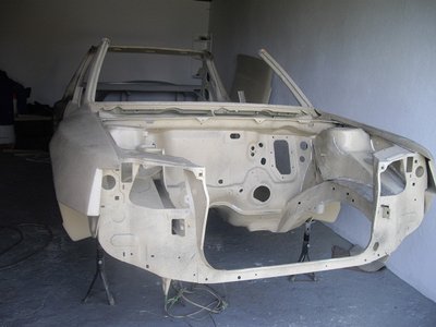

Ensuite on apprète les ailes:
djodesign03
Messages : 1974

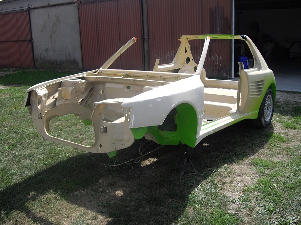

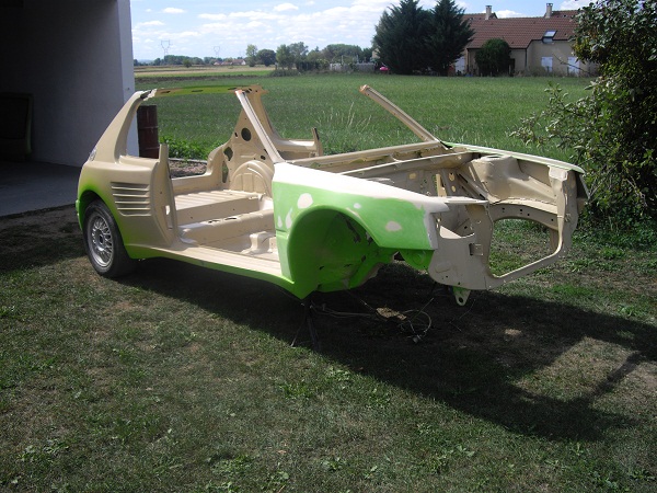

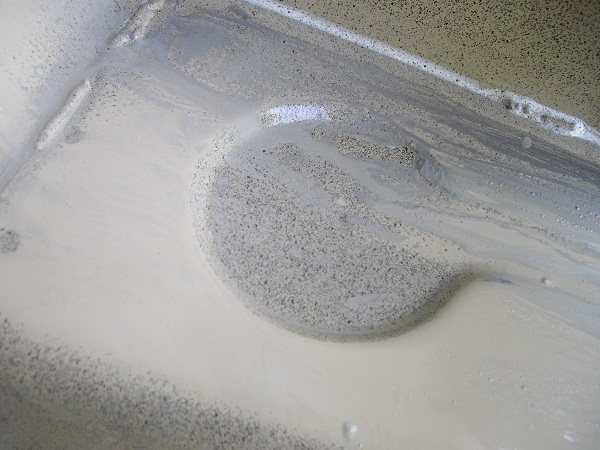

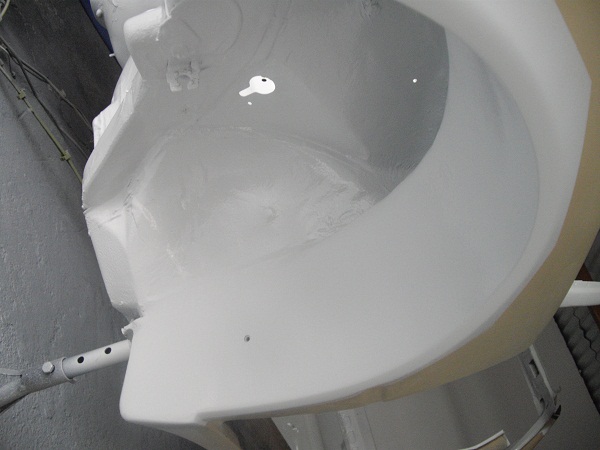

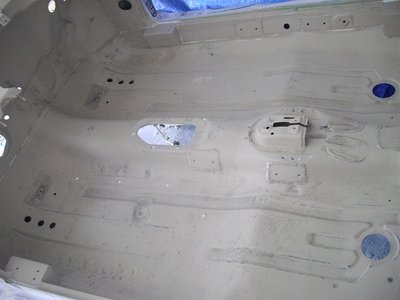

Ensuite ponçage a l'eau de l'apprét a l'aide guide de ponçage (les petits points noirs)
djodesign03
Messages : 1974

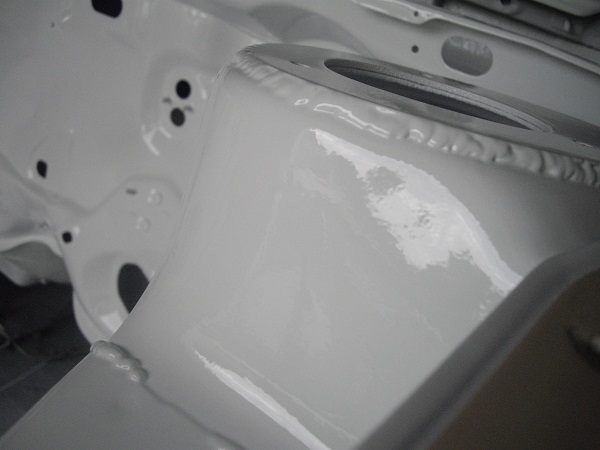

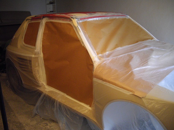

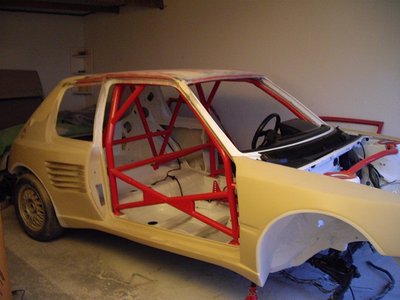

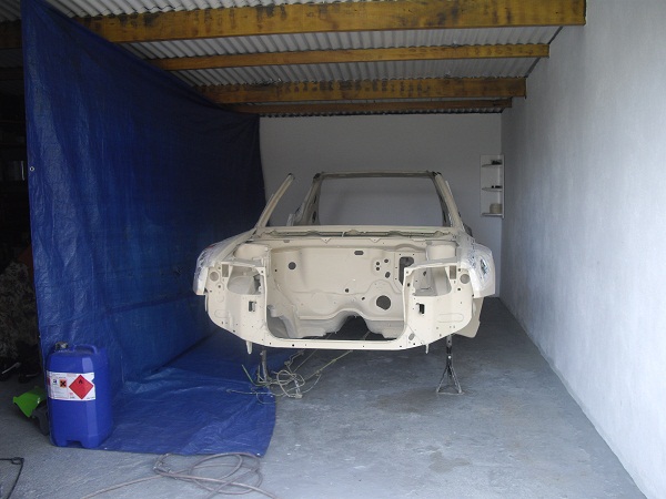

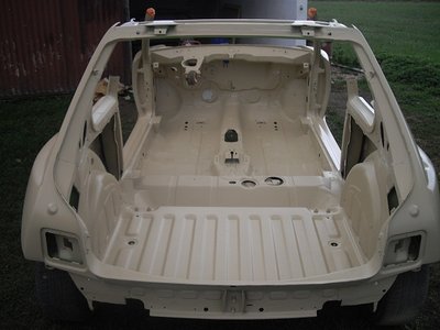

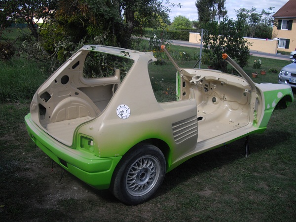

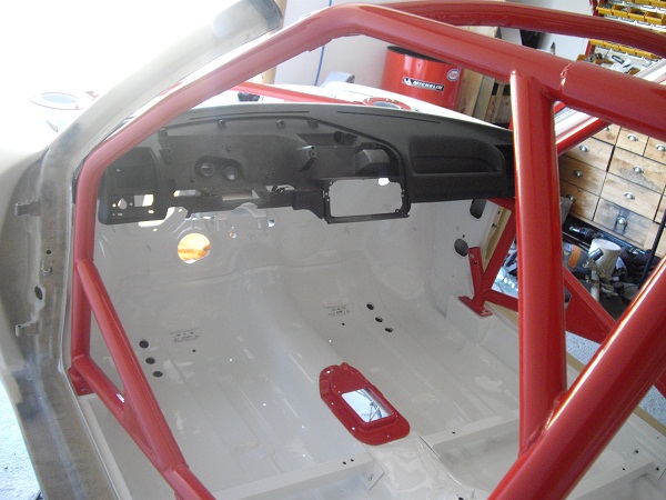

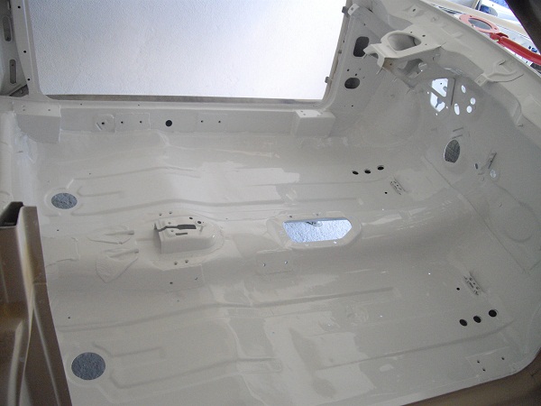

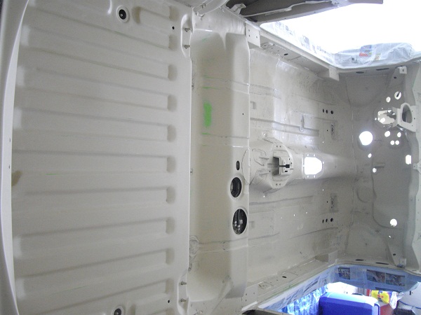

Ensuite passage en peinture du compartiment moteur et habitacle:
djodesign03
Messages : 1974
djodesign03
Messages : 1974

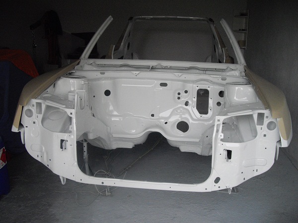

Peinture:
djodesign03
Messages : 1974

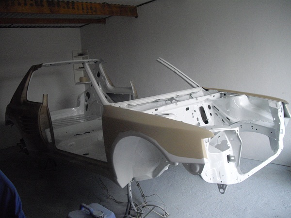

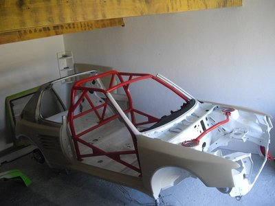

Une fois peinds:
Messages : 23885
Has thanked : 636 times
Been thanked : 1277 times

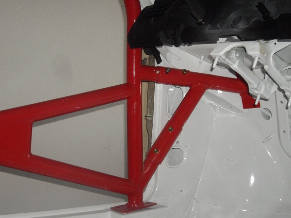

<oo> quel boulot!! :wub:
Par contre, pourquoi avoir peint l’intérieur avant la pose de l'arceau? :unsure: Tu vas être obligé de recommencer :(
djodesign03
Messages : 1974
djodesign03
Messages : 1974
Messages : 23885
:oops: Je n'avais pas vu les contre-plaques d'arceau!
Autant pour moi, je n'ai rien dit! :mrgreen:

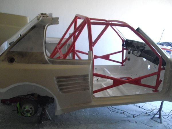

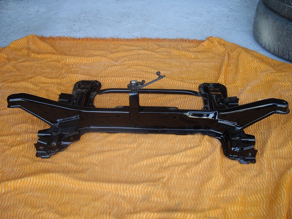

Montage du berceau:
djodesign03
Messages : 1974

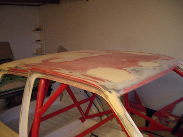

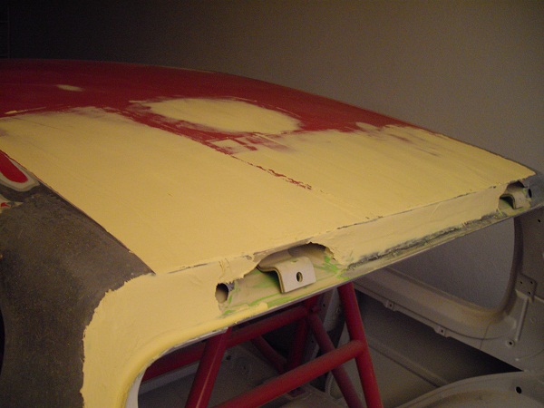

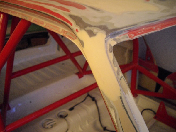

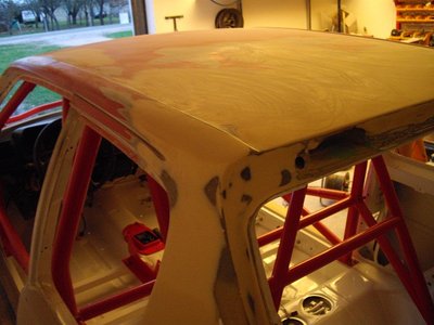

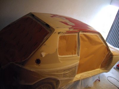

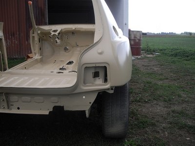

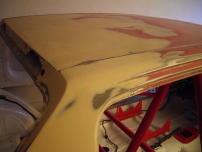

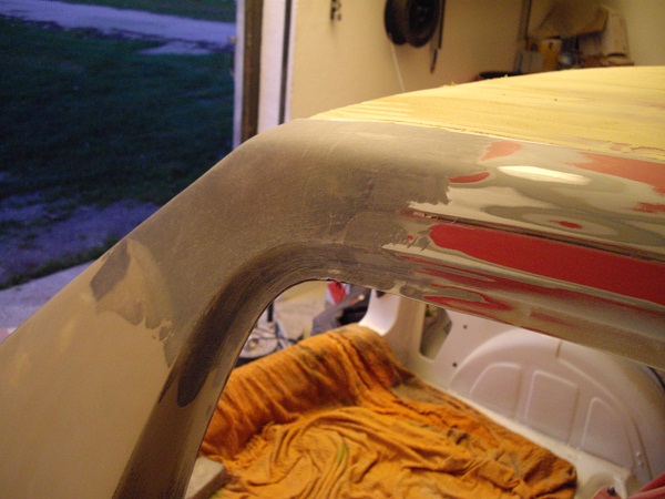

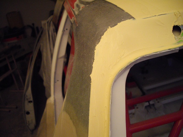

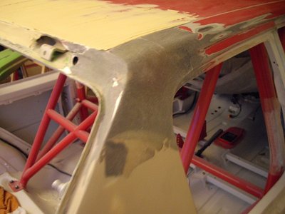

Une fois le pavillon ressoudé (par mes soins avec mon semi-auto), j'ai refibré le haut des ailes arrières et ensuite scéance mastic et ponçage ^_^
djodesign03
Messages : 1974
mastic:
