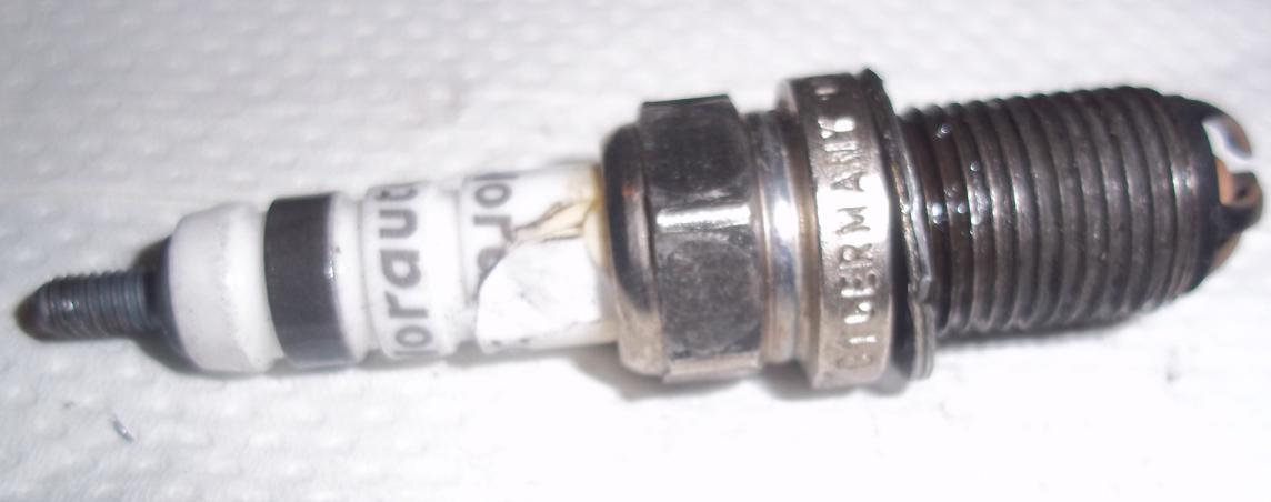

Re: Tutoriel de réglage de carbu au carbtune II
Ca y est!!! un avion de chasse!!
J'ai trouvé le soucis. J'ai démonté mes bougies après avoir soufflé mes gicleurs. une bougie cassée
un bout de porcelaine s'est cassé en marche et est resté entre la bougie et la culasse sans tomber dans le trou j'ai mis de vieilles bosch que j'avais dans la voiture pour pouvoir rentrer et j'ai aspiré le bout à la maison: (Je sais c'est pas des bougies de marque et je le ferais plus vu les conséquences que cela peut engendrer).
Du coups après un ultime réglage carbtunien (sans desserer les vis d'équilibrage pour minimiser les trous d'air) ça envoie comme ça n'a jamais envoyé!!!!! Elle n'a jamais autant marché. C'est dans ces moments là qu'on
son tapis volant blanc!
Demain réglage culbuteurs et lundi ou mardi installation de bougies Denso et cables Hautes tensions NGK tout neuf!
N'achetez que des bougies de marque!!!!!
