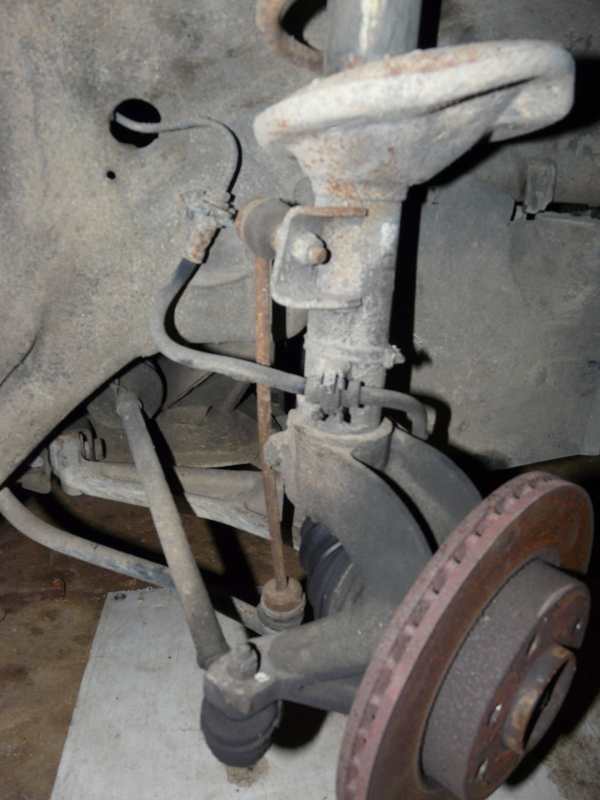

Un petit souci à vous soumettre, lors du braquage des roues, la biellette de barre stab droite vient buter contre la jambe de l'amortisseur (au niveau du pivot)
Comme ça :
Avez vous une idée d'ou ça peut venir??? Barre stab décalée?
Est-ce simplement que la biellette est à remplacer, du coup la rotule supérieure serait grippée....
Là je sèche...merci d'avance :ok:

Question a la con! Est ce que l'amortisseur est bien en place? La patte de l'amorto n'est pas tordus a tout hasard?! ;)
Messages : 29642
Has thanked : 2123 times
Been thanked : 1434 times
Re: La rallye de Marco71 - souci biellette barre stab
Tu peux passer une clé de 14 pour bloquer la rotule.
Par contre qu'elle touche c'est chelou.
La comme ça je vois pas mais solution doit être très con.

Tombes les deux biellettes,tu les contrôles et tu les intervertis gauche à droite et droite à gauche,déjà pour voir............... :ok:

moi je pense que les silentbloc de barre stab sont mort et elle se décale d'un coté. ou alors barre stab tordu.
Regarde de l'autre cotés le jeu que tu as?

Je mesurerais ce soir, mais de l'autre côté ça passe ;)

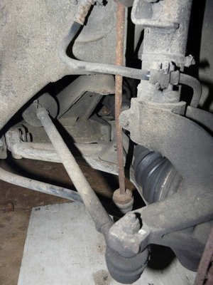

J'ai mesuré ce soir, côté ou ça passe, la barre stab passe à 2,5 cm de la fixation de triangle, de l'autre (côté ou ça touche quoi), il y a 5,5 cm au même endroit.
La barre serait donc décalée.
J'ai remplacé les biellettes de barre stab par acquis de conscience par celles que j'avais sur ma rallye avant de les changer, et ça touche de la même façon.
Allez, il me reste qu'à commander les SB de barre stab et trouver un tuto pour les changer, puis y mettre des biellettes neuves et ça devrait rentrer dans l'ordre<_<

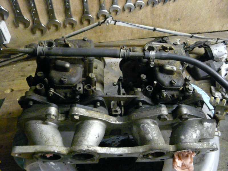

Sinon, j'ai démonter les jumeaux pour accéder plus facilement au démarreur (qui est devenu fainéant), on va en profiter pour nettoyer le compartiment moteur, et mettre une pochette de joints dans les weber, après un bon nettoyage :lol:

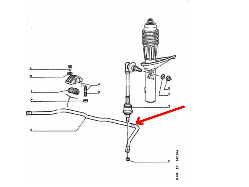

Un truc me tourmente quand même, sur service box, on peut voir que la barre aurait un bourrelet :
Comment la barre peut elle se décaler avec ce bourrelet?
Bref, je verrai ce soir au démontage...

Bonne question, ce bourrelet est justement prévu pour que la barre stab n'ait pas de jeu latéral.
Il faut savoir que les silent bloc compèt' ne possèdent pas l'encoche pour ce bourrelet ce qui conduit à le limer pour le montage (voir prépa boba fett sur la F2-12 par exemple) et la barre est prise dans les triangle... Le jeu latéral est donc un soucis qui n'existe pas dans ce montage.
Peut être as-tu une barre retouchée et qui donc ne peut pas être montée en biellette sur amorto sans ce désagrément. (A part à recharger le bourelet en métal avec un poste de soudure)

Le bourrelet doit se loger dans le silent-bloc (pure supposition, je n'ai jamais démonté cet élément). Si le silent bloc est mort, il peut ne plus jouer son rôle de maintien latéral, et donc libérer la barre....

Oui sur un des deux silent bloc tu as l'empreinte de la boule qui est moulée dans la barre stab.
Sauf que même le silent bloc cuit il doit pourvoir retenir la barre ou alors il en manque un gros morceau !
La barre est tordue sinon... :mellow: m'enfin faut y aller pour plier un truc pareil !

Oui, pour la barre tordue, j'ai du mal à y croire, cette barre doit avoir une limite élastique vachement haute, donc pour tordre, il faudrait la plier bien plus loin que le passage de roue :blush:

C'est bien la barre qui était décalée, nous l'avons remis en place ce soir, et tout fonctionne comme au premier jour.
Nous changerons par la suite les silent blocs et les biellettes, et ce sera bon ;)
