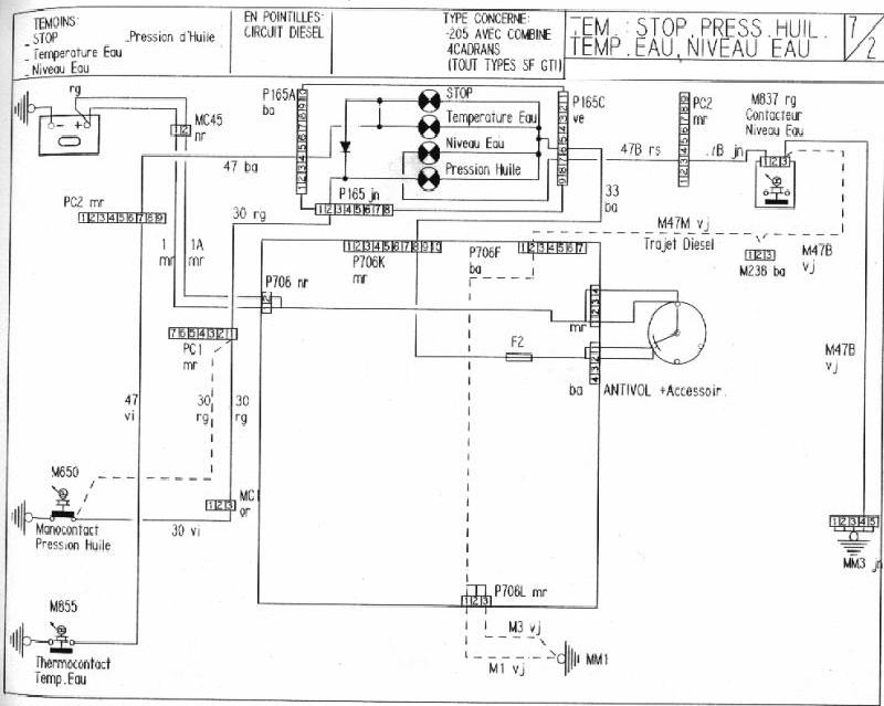

:ok: Moi le soucis que j'ai eu aussi c que quand je mettais le contact tout s'allummé beh si je calais ou je coupais il fallait un petit temps de reponse pour que tout se réeclaire :)

c'est peut-être le temps que ta pression d'huile retombe :ok:
Messages : 10862
Re: Plus de témoins:STOP,Press.d'huile,Temp.d'eau
Oui,......ca c'est normal!!!!....................... :ok:

Pour ta panne,c'est bizare que juste ce fil te prive de l'allumage des autres voyants :mellow: regardes le schéma:ton fusible n°2 était bon ?

Non Oliv' regarde bien le schéma : le fil N° 30 met à la masse sous contact, si il ne met pas à la masse les voyants n'ont pas de masse donc ils ne s'allument pas, en fait le check up que tu peux faire en mettant le contact te sert juste à vérifier le bon fonctionnement de tes voyants et de ton manocontact d'huile, pas des autres sondes ;)

Lilive a écrit :Non Oliv' regarde bien le schéma : le fil N° 30 met à la masse sous contact, si il ne met pas à la masse les voyants n'ont pas de masse donc ils ne s'allument pas, en fait le check up que tu peux faire en mettant le contact te sert juste à vérifier le bon fonctionnement de tes voyants et de ton manocontact d'huile, pas des autres sondes ;)
exact,je n'avais jamais remarqué cette fonctionalité de la sonde de pression,c'est la seule qui a son contact fermé en mettant sur accessoires,et moteur tournant avec la pression,le contact s'ouvre :ok:
