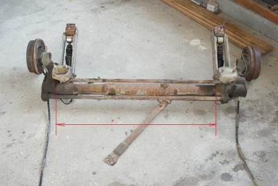

Quelqu'un pourrait me confirmer ma longueur du tube ? (voir photo)
Merci

CLAUDE40 a écrit :Quelqu'un pourrait me confirmer ma longueur du tube ? (voir photo)
Merci
toutes les poutre de 205 ont la même largeur :)

et 40 de plus pour les 309 et sur les 309, les fixations sont pivotée à 180°

Je te dis ça demain si tu veux, le temps d'aller à la grange ^_^

Pierro19 a écrit :Je te dis ça demain si tu veux, le temps d'aller à la grange ^_^
Oui, s'il te plait !

La poutre mesure 910 mm ;)
(Largeur prise à l'extérieur des bras, hors coupelles joint de bout)

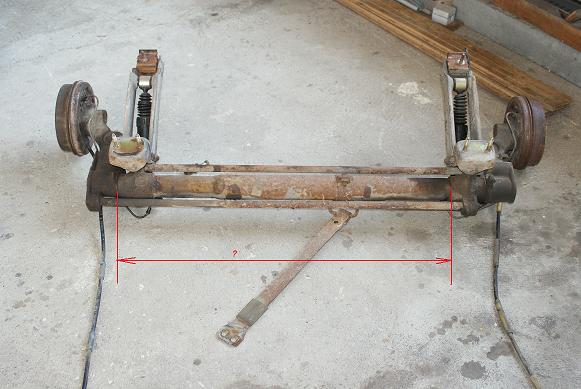

Merci
Oui, je sais, mais comme j'ai failli me faire avoir avec une annonce sur le BC et que je n'ai pas mon train arriere à la maison pour avoir la mesure, je ne voudrais pas me faire avoir avec un train de 309.
