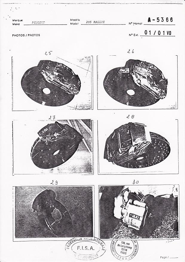

gadmax68 a écrit :ces des origines qui ont été rainuré percé a l'usine ou pascal morgen travail sa fait 15 ans que la voiture roule donc je c'est pas au pire je les enleverais
la seule modification des disques admise est la rectification :( (j'avais regardé car à l'époque j'avais des R/P sur mon auto).
Changes les "_" , ce serait con de se retrouver hors course pour si peu :crying:

oui je les enverrais je savais pas du tout que céetais pas autorisés

Bjour à tous, il existe plusieurs sortes de disques homologués en grA. Certains sont rainurés ou percés, c'est l'extension 01/01 VO de la fiche d'homologation.

Salut Gadmax, tu as la fiche d'homologation grA?

oui j'ai la fiche d'homologation pourquoi ?

Normalement tu dois avoir avec les extensions d'homologation, donc les docs sur les freins, en particulier celui que j'ai scanné

je t'avoue que j'ai pas regardé pour moi cette voiture est conforme sa fait 15 ans que la voiture roule donc j'ai confiance

Jacques G a écrit :Bjour à tous, il existe plusieurs sortes de disques homologués en grA. Certains sont rainurés ou percés, c'est l'extension 01/01 VO de la fiche d'homologation.
:wacko: autant pour moi, je suis parti dans l'idée des disques au diamètre origine (247mm) qui ne peuvent pas être percés.
Les tiens sont sur la fiche, donc pas de soucis :ok:
Excuses moi :oops:

pas de soucis je prefere qu'on me dise si quelque est pas conforme je ne veux pas rouler en trichant
