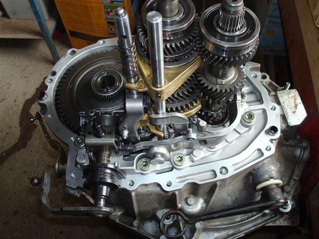

L'alu est tout oxydé, pas évident à voir :wacko: ? J'ai quand même trouvé :ok:
0624942
20CC04
chupsy
Messages : 945
Been thanked : 4 times
Re: boite de vitesse
Message par chupsy »
fonce58 a écrit :
AUR80 a écrit :si il y a des 106 avec des 13x64 ur les tu9m, c'est pour ca que je lui demande le type qui normalement est gravé sur les bv de cette génération contrairement aux notres ou c'est juste une etiquette
Je t'avais pas oublié ;) , mais je n'est pas aperçu d'inscription , c'est marqué ou ?
sur la partie plate près de la lumière de capteur PMH (à droite sur le carter d'embrayage)
Messages : 2009
Has thanked : 30 times
Been thanked : 98 times
fonce58 a écrit : 0624942
20CC04
Ca dit quoi alors les rèf alors ?

Messages : 2757
mauvaise nouvelle elle ne figure pas dans ma liste de 13x64
apres recherche il s'agit d'une MA5N avec le couple 17X64 boite de diesel
donc rien de bon dans cette BV, meme pas les fourchettes bronze
Messages : 2009
Et Mer.. :o :( .
