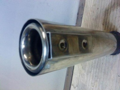

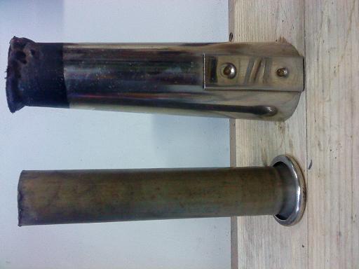

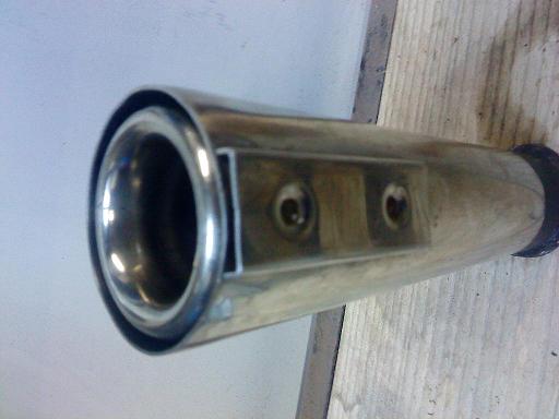

Voilà pour rendre service je viens d'en ouvrir un à la minute , voilà comment c'est fait .J'espère que sa servira ;)

Tu n'aurais pas dû t'embêter à découper ton cône neuf Fonce :crying: :lol:

fonce58 a écrit :Voilà pour rendre service je viens d'en ouvrir un à la minute , voilà comment c'est fait .J'espère que sa servira ;)
J'y crois pas, il l'à fait , il l'à découpé :o
Heu !!!! bin.....!!!! je dégage toutes responsabilités, je n'oblige personne, à exploser, découper, écraser, bref,,,,, détruire des devil cône, dans le but simple de me donner des infos :
il n'y aura donc aucune possibilité de recourt ; ni remboursement, ni dédommagement en espèce ou en nature. <oo> <oo> <oo>
merci fonce58
il me faudrait les dimensions des plaques "devil" et des mesure de l'arrondi du bourrelet dans le cône S.V.P

En regardant de plus prés l'inox(zoom sur image) , le bourrelet semble être fabriqué de façon différente :
l'acier sans lamelle ;: tube "reboulé" sur l'extérieur ça c'est ok
l'inox semble être un petit cône ou un tube dans un plus grand , le petit cône ou tube étant reboulé vers l'intérieur (pas certain) avec de la marge pour découper des ailettes, le problème est que c'est difficile à faire d'un seul morceau, ou ils découpe les ailette d'abord puis reboule le tout mais je vois pas comment.!!
ah si, peut être à partir d'une tôle d'inox percée en son centre, puis découpe des ailettes , puis passage dans une presse avec matrice et soudé sur le petit tube ou cône disposé dans le grand cône. mais bon faut du super matos !!!!!!! :( :(
Bless_et_ptitefleur_13 peut tu m'en dire plus sur ton devil inox . je te remercie
