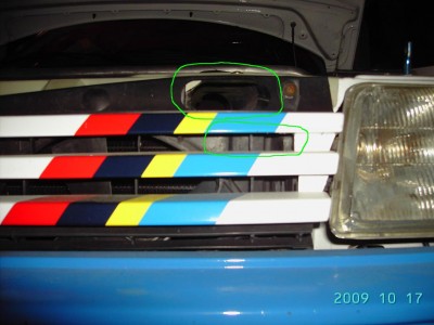

Avec les chaussettes ITG, faudrait surtout mesurer la température autour des chaussettes en roulant et je suis pas sur qu'elle soit bien plus élevées que l'extérieur :huh:

Pour des chevaux en plus le miracle ne tient pas seulement dans des modifs de carbus ,des itg, des bougie machin truc,des faisceau de bougie super extras, ou une admission magic, comme le fond croire les distributeur de pièces qui argumentes 5cv par-ci 8cv par la, et les mecs qui les additionnes,,,,,,,,, mais c'est un tout, sinon pourquoi les préparateurs existerai si c'était aussi facile de gagner 10,20,30cv .....hein ? <oo>
et pour avoir de l'aire le moins chaud y a pas une chier de solution : en façade avant, a la base des essuies-glaces ou..............des glaçons, ou clim :D
