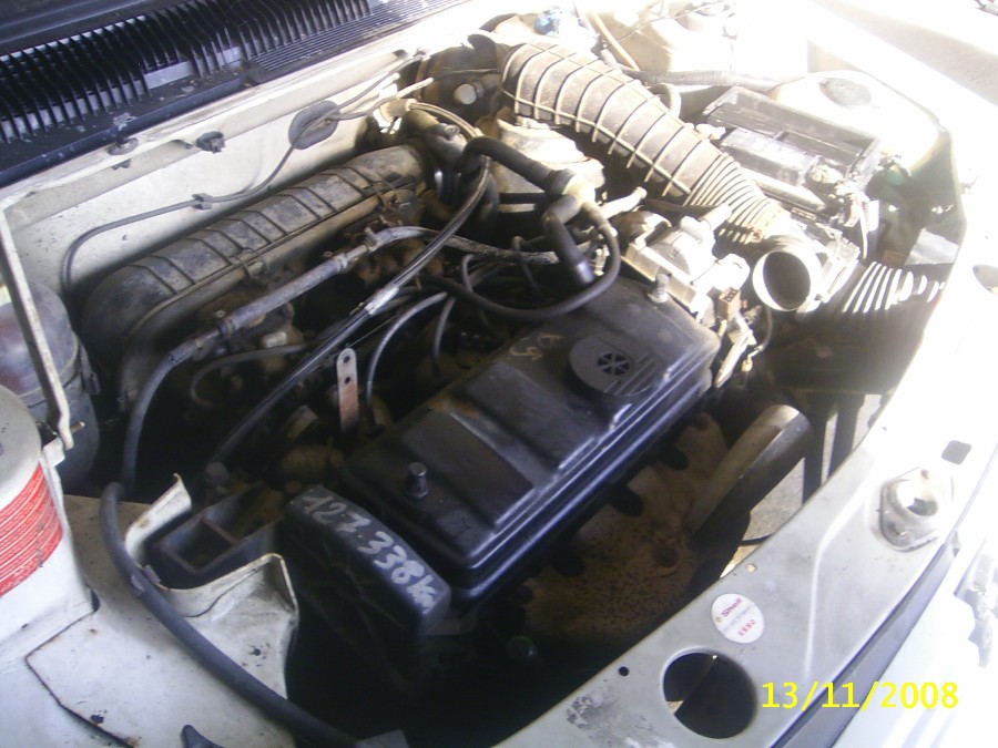

c'es vrai qu'il ne faut pas etre suceptible
enfin bon je vous presente mon moteur j'ai honte
qu'elle solution pour enlever le depot marron sur les carbus ??
sans abime les joints
ma traverse de phare es beige es ce normal il me semble qu'elle soit noir d'origine

Re: nouveau
Moi, j'ai nettoyé mes carbus avec du nettoyant (dingue!) .............. jantes ! (sans acide)
Par contre, il faut très bien rincer, pas trop de pression non plus....
Un petit coup de brosse (à dent par ex.) aide aussi.
Ils étaient déposés et les conduits colmatés (chiffons, cartons, scotchs...) pour éviter toute intrusion d'un corp étranger.

Salut à toi et bienvenue,desbois a écrit :c'es vrai qu'il ne faut pas etre suceptible![]()
Ici c'est une grande maison, tu verras, tu as un problème, tu regarde avec les mots clés ou tu poses ta question et dans les minutes suivantes, tu as ta réponse, elle est pas belle la vie !?
Bonne base pour une resto en tout cas.
Pour tes carbus, un peu d'essence F ou A ou d'essence dans lequel tu dilues un PEU de belgom alu, une brosse à dents, beaucoup de patience et un peu d'huile de coude et je pense qu'ils auront meilleur allure.
(Attention doucement avec le Belgom et protège le reste sinon tu en aura de partout )

je ne risque pas de toucher a des vis de reglage avec la brosse a dents ????
enfin sa c'es de la rigolade par rapport au reste je vais suivre mon plan de restauration
et je vous embeterai bientot avec des questions un peu plus complexe
a bientot tout le monde avec des nouvel photos
- XALLOS90
- Messages : 2489
- Localisation : 90 BELFORT
- Has thanked : 26 times
- Been thanked : 130 times
Re: nouveau
desbois a écrit :je ne risque pas de toucher a des vis de reglage avec la brosse a dents ????
Si moi je l'ai fait sans dérègler l'auto, je pense que tu peux y arriver sans mal, soit juste patient,
c'est un peu long mais le résultat est probant.

Pour nettoyer tes carbus en surface, y'a aussi des produits du style "nettoyant moteur ABEL AUTO" mais faut rincer avec beaucoup d'eau, astuce: tu peux rincer avec un récipient prévu pour un spray rempli d'eau si toutefois les plombs sont encore en place sur les vis de réglages de synchros....faut pas non plus que l'eau y rentre
Procède par petites surfaces et délimite avec un chiffon....
Sinon y'a les grands moyens, emballer tous les organes électriques (alternateur, batterie, démareur, allumage, faisceau électrique...) et passer le karcher ...mais c'est délicat puis faut vite passer la soufflette et évacuer toute l'eau puis démarrer et faire chauffer le moteur....c'est une méthode pour l'été et à condition d'être sur d'avoir tout bien isolé de l'eau....
Fais ça sur une neuve et elle sera raide, nos ralloches sont bien plus costaud que ça....mais si t'es pas équipé pour tout masquer et souffler, oublie, en plus si c'est ton véhicule principal......j'veux pas être responsable après
Procède par petite surface et sèche de suite avec des chiffons....
Ne t'inquiètes pas pour la restauration/remise en état, si t'es électromécanicien, c'est pareil et pas + balaise que ton métier
