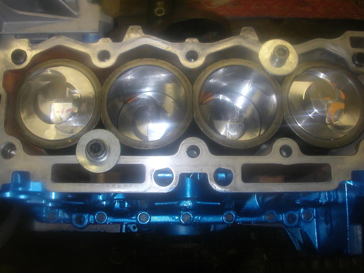

montage a blanc pour calculer les passages de soupapes
moteur Mr FEREZ 007 (Custom).jpg (107.74 Kio) Vu 4087 fois

Oliive a écrit :il vient d'où cet aac :mrgreen:
Fait maison à la meuleuse d'angle :mrgreen:
Non plus sérieusement il vient de chez GRILLET ;)

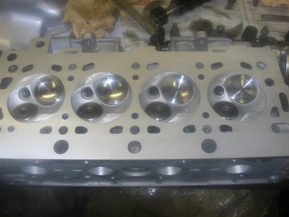

montage des soupapes , on peu voir l'usinage dans les chambres de combustion.
moteur Mr FEREZ 008 (Custom).jpg (94.35 Kio) Vu 4084 fois

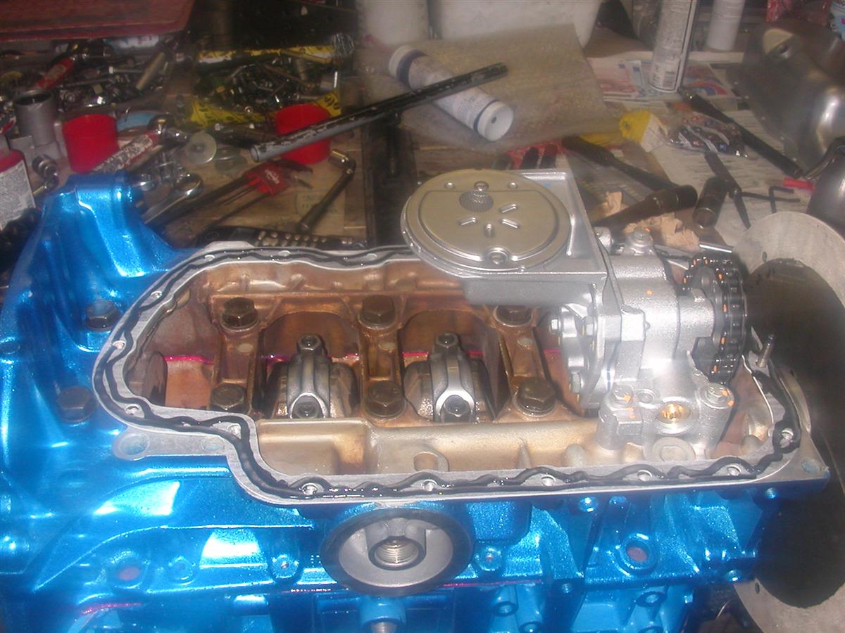

montage de la pompe a huile , on peut voir les bielles polies et équilibrés
moteur Mr FEREZ 009 (Custom).jpg (150.72 Kio) Vu 4084 fois

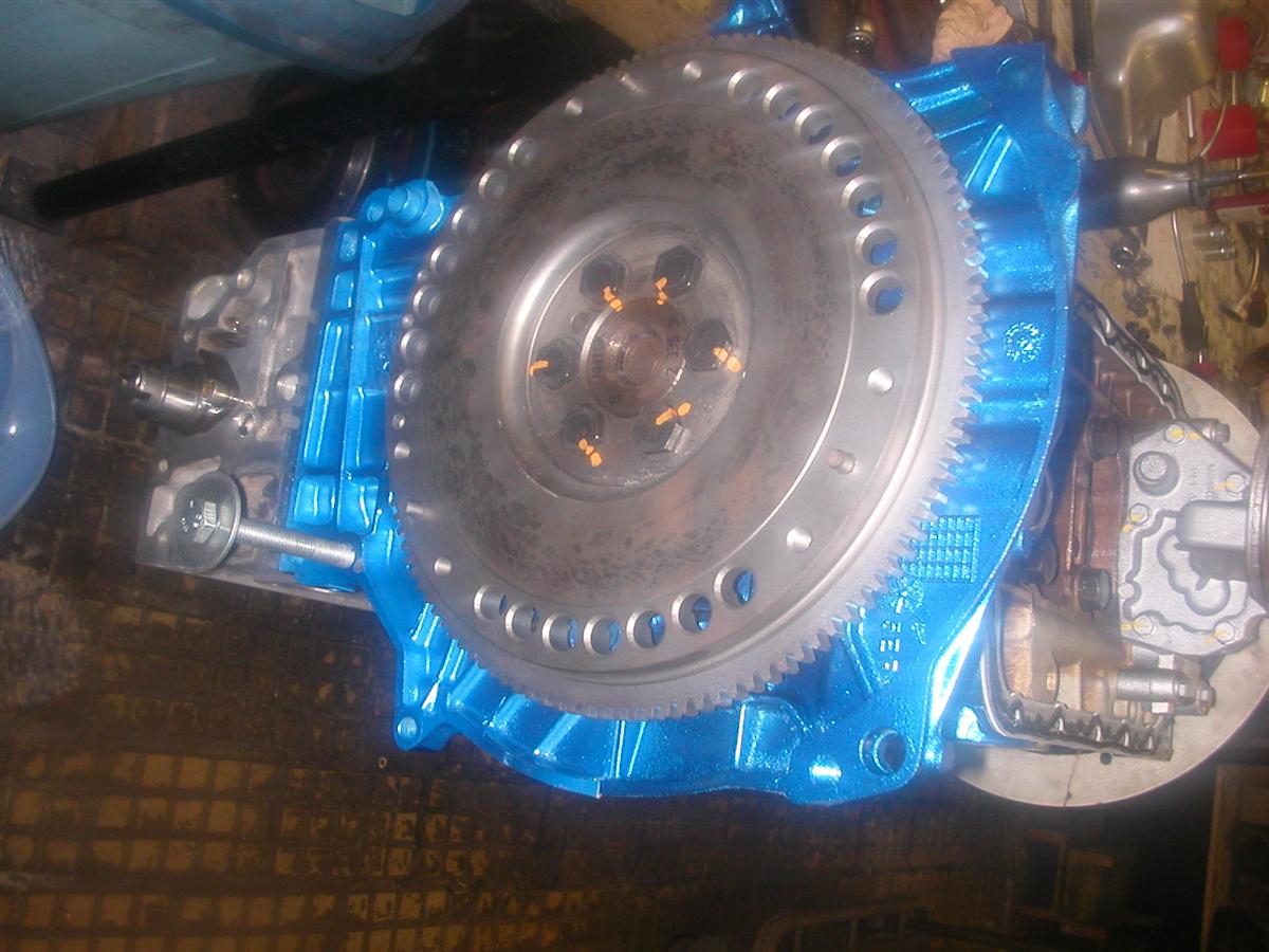

enfin le plus beau (a mon gout) pour la fin :bien: , le volant moteur , trés allégé , équilibré avec le vilo .
moteur Mr FEREZ 010 (Custom).jpg (129.43 Kio) Vu 4082 fois

l'allégement du volant moteur se fait obligatoirement avec l'équilbrage du vilo ? combien on peut enlver sur un volant d origine ?

Aprés l'allégement du volant , suit obligatoirement l'equilibrage de l'ensemble vilo + volant
Sur l'ensemble vilo+ volant je crois que 2 Kg ont été gagné. Attention je ne l'ai pas fait moi même :excl:
Le mec qui a fait ca n'en est pas a son coup d'essai , donc il ne faut pas tailler a coup de meule dans le volant et le vilo :lol:
