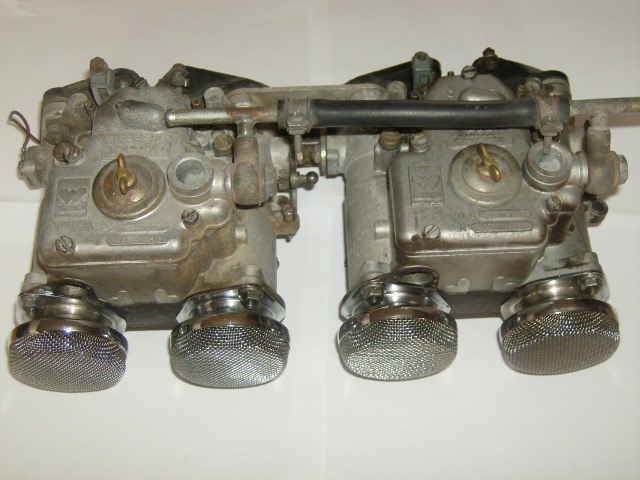

j'ai egalement ce probleme , sur mes solex , mais moi en plus je vais mettre des weber! et la on m'a dit que j'aurais plus de problemes!
carbu montes.jpg (104.65 Kio) Vu 4015 fois
