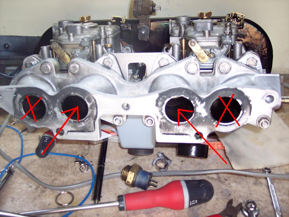

Bon j'ai essayé la rampe de carbus prêtée par UXA, elle ne démarre même pô la voiture (je pensais que j'avais une chance sur 2 pour que ça marche sans toucher ses règlages...) et en retestant mon levier a vide sur ma rampe posée sur l'établi j'ai remarqué que j'ai que 2 jet d'essence aux lieu de 4 au niveau de la pipe d'admission, mes questions sont:
-cela pourrait être une cause de ma perte de "patate"?
-cela ne me parait pas normal et est-ce cela la cause d'un ralenti anormal?
-et qu'est-ce qui m'envoie ce jet d'essence (la pièce principal)
je ne suis pas mécano mais cela m'intéresse...
les croix sont les jets d'essence qui ne sortent pas en actionnant le levier, les flèches sont là où les jets sortent...
carbus (rampe).JPG (115.76 Kio) Vu 2019 fois
Messages : 18377
Has thanked : 526 times
Been thanked : 1150 times
tu as 2 gicleurs ou les conduits de pompes de reprises bouchés.
Ca explique le manque de "pêche" mais n'a rien a voir avec ton soucis de ralenti :(

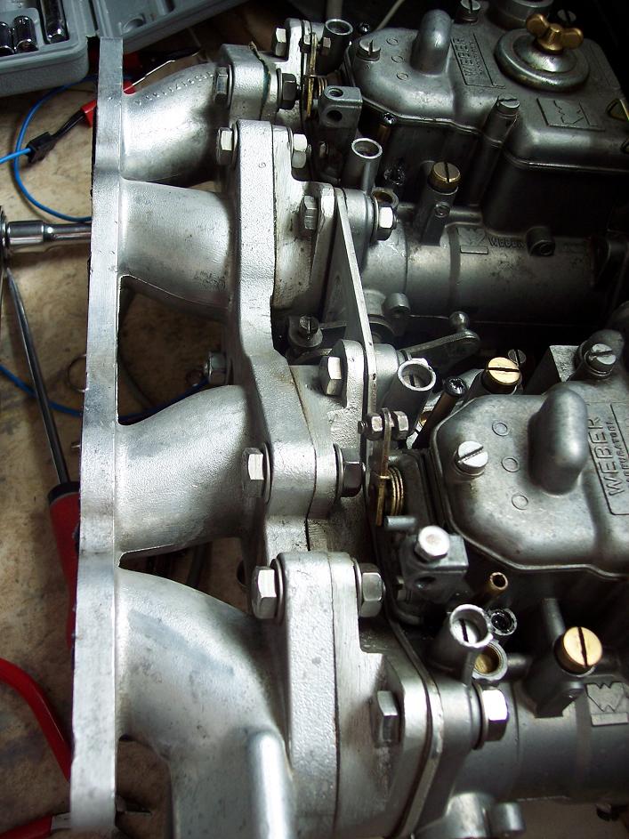

c'est quoi tes brides ? alu coulé ou peintes ?
Marc
Messages : 1707
Been thanked : 5 times
Message par Marc »
C'était dessus lors de l'achat du véhicule en 2005, c'est usiné mais je pense pas aussi bien que celles que tu fais faire...moi j'opte pour les garder pour l'instant... :p
Oliive
Messages : 8188
Message par Oliive »
oki, parc'que les coulées... je sais plus quel professionnel de la carburation en refourgue mais c'est de la biiiiiip :mrgreen:

Euh Prez j'ai pris une photo de plus près je crois que t'as raison les brides sont rugueuses en surface donc c'est coulé ça??? :crying:
pour la réponse, après le coup de gaz elle redescend au ralenti sans une tempo, elle stabilise "cash" (comme dirais les djeuns :p )
Oliive
Messages : 8188
ouep ça semble coulé, faut faire comme avec les souples, patte de maintient obligatoire... et si ça casse tu fais pas le surpris :mrgreen: (sinon c'est étanche qd même :lol: )
