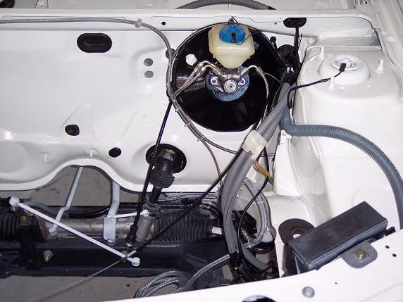

Un seul petit bemol --> les gaines plastiques du batiment.... :mellow: elle merite autre chose ta voiture ;)

Bonjour à tous,aujourd'hui montage d'un pare-brise,en principe sans dégats!Petite précision:pour la gaine batiment dans le compartiment moteur,je recouvrerai le tout avec de l'adhésif noir en tissus comme à l'origine car ça gâche un peu le visuel , je voulais le faire ,mais pas encore trouvé le temps pour le chercher en magasin...

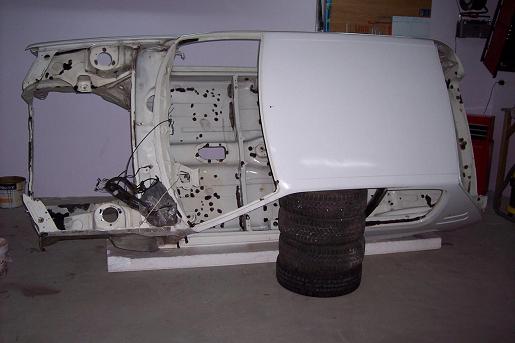

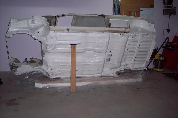

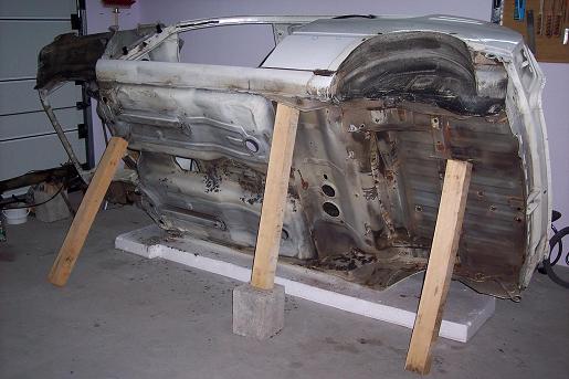

Au fait, tu marques qu'il ne faut pas la mettre sur le coté pour la peindre, c'est a cause d'une fragilisation ou déformation de la caisse?
Et sinon, comment faut faire pour arriver a la meme chose?

Salut à tous,ça y est mon pare-brise est en place!J'ai alluciné en voyant la méthode de pose avec la cordellette et le tuyau pour l'insérer dans la gorge du joint!5mn montre en main c'est d'enfer et il me reste 2p-brise en stock...A 3 gars c'est le top.Bon pour ceux que ça interresse 'la méthode sénégalaise pour basculer la coque sur le côté 'est uniquement applicable si on n'a pas 4 chandelles au total et si on ne veut pas se briser le dos pour nettoyer les accumulations de crasse sous la caisse;j'ai passé 1 mois pour faire le dessous mais debout...astuce très confortable pour la nuque et les bras.Mon but n'est pas d'en mettre plein les mirettes mais je souhaite la garder dans un bon état le + possible et + longtemps.Quand j'ai montrer ça à mon pote le carrossier il m'a demander combien de temps était-elle comme ça ,mais le truc c'est de ne toucher nul part avec les ailes arrières ,tout le poids du véhicule est sur le bas de caisse latéral et pour qu'elle ne revienne pas c'est callé sur le montant de porte avec une hauteur de 3 ou 4 pneus

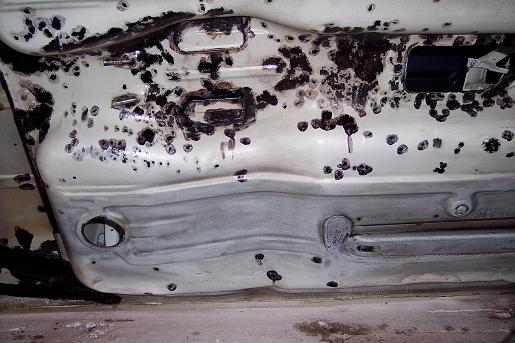

Dremel sur la rouille puis convertisseur de chez Peugeot.
Les passants devaient halluciner en voyant la bête sur le côté durant un mois...
