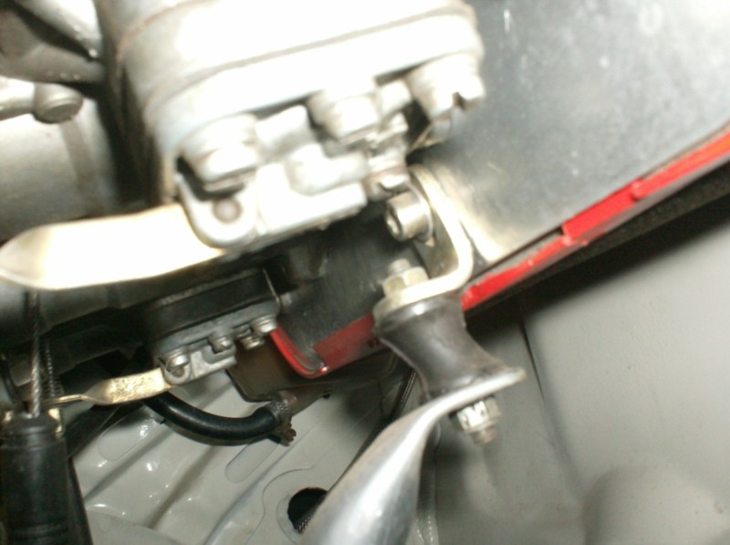

- Miragtif1
- Messages : 315
- Enregistré le : 12 juin 2007, 14:53
- Localisation : aube 10
- Has thanked : 3 times
- Been thanked : 2 times
Re: Support carbus
Je m'en suis fait une aujourd'hui une fixation, la photo en lien ci dessous
http://www.205rallye.net/forum/viewtopi ... 22#p381022
