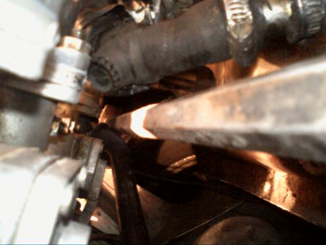

je met les photos, comme la nuit tombais j ai du sortir la ralonge et la baladeuse, rien ke pour vous( pour ceux ki non pas reussi) :lol: :lol:
roue droite et braqué.

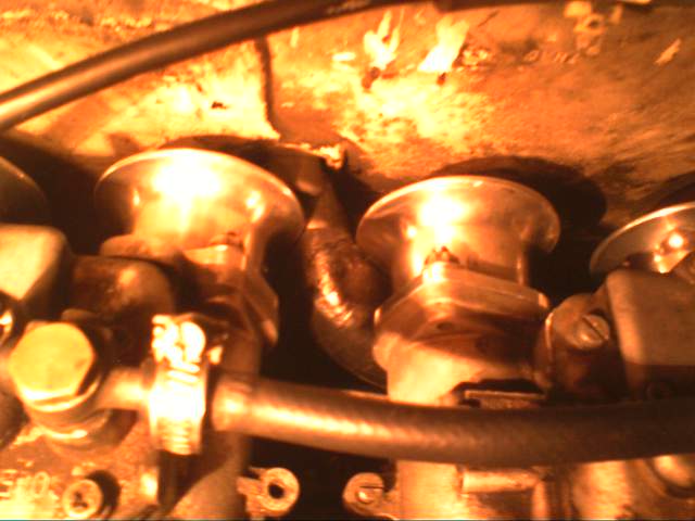

mes nouveaux cornet un un un un ils sont beaux.

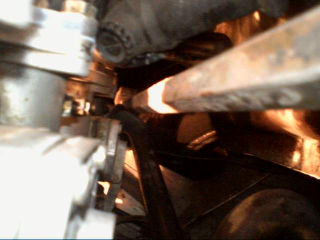

et la les roue braqué a font

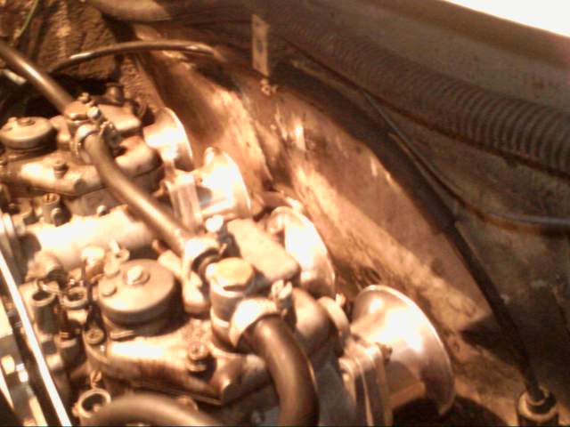

la durite est entourer d une autre pour la renforcer et la bloquer entre les cornet.

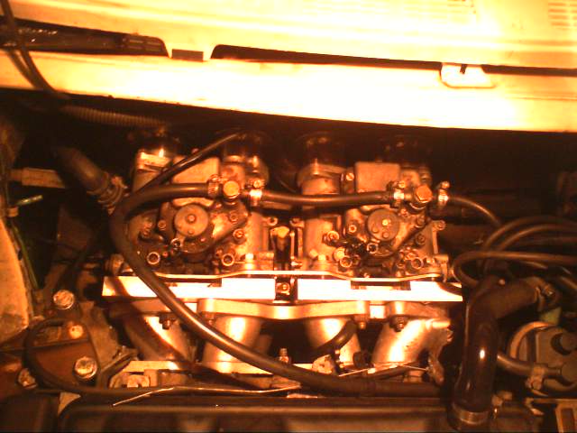

j ai tout enlever pour que lont voit bien la pipe et les carbu

oui surtout dans les tours mais le probleme c est l espace derriere les cornets il y a ke 1.5 cm, l air a du mal a passer.
donc comme je refait un moteur a neuf chez moi, des kil est pret je demonte autre et je fais une decoupe rectangle juste pour les cornets et je renforce.
je pense savoir c est koi votre probleme, moi si on regarde bien je suis bien derriere les bielletes et vous vousdevez etre juste au dessus.
mes brides rigides sont plus epaisse+ les anneaux,et la plaque en alu donc plus en retrait. sa peux etre une explication.
avec une pipe de rallye et les weber je marchais mieux encore, mais j ai bien dit avec une pipe de rallye.
