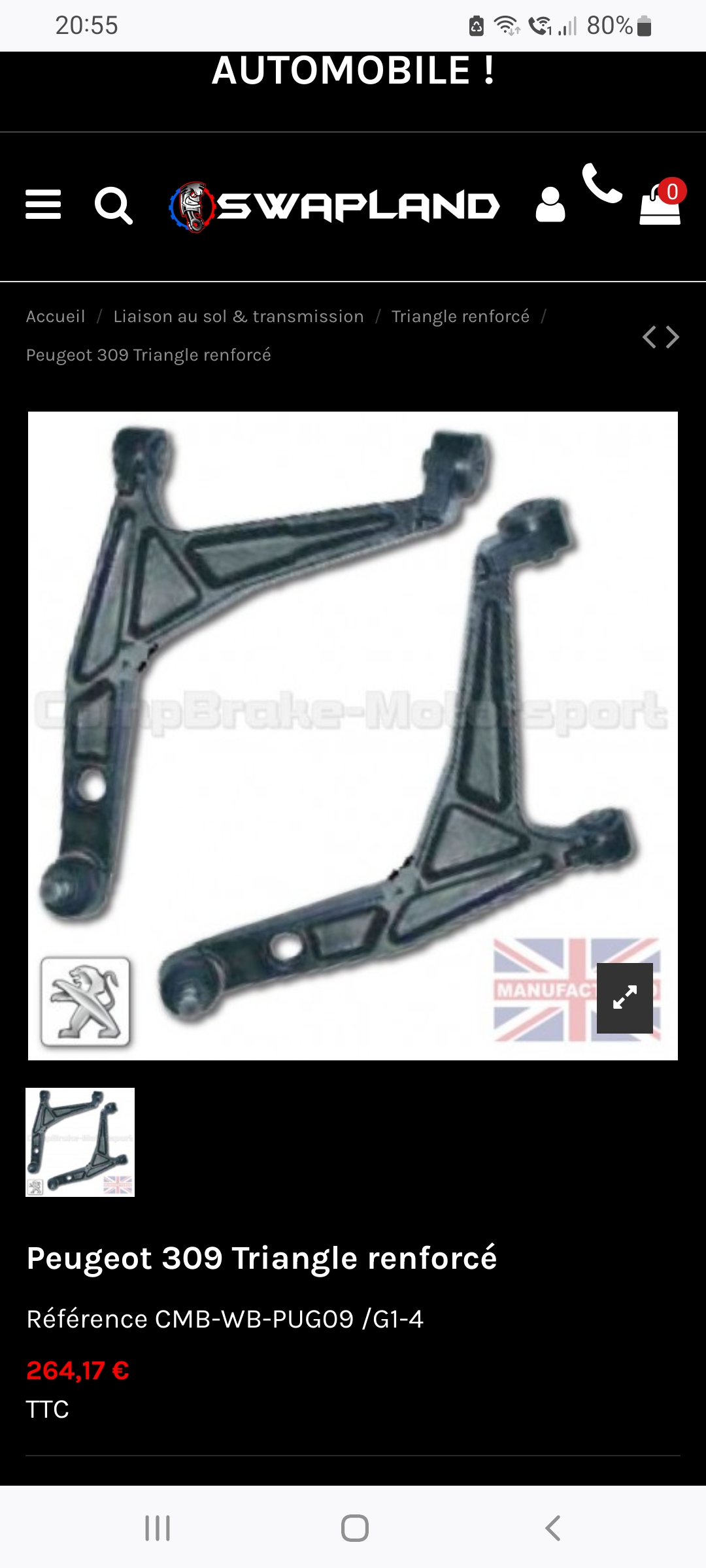

Tu ne trouveras pas 2cm plus long, les vrais pts faisaient 15mm, et sont introuvables, c'est ce que Jean Luc a sur la sienne, mais tout ceux du commerce font entre 8 et 10mm de plus, a peine !!! Quelque soit la marque, et en plus, vu que tout est de la merde, quand tu vas les recevoir, mesure les bien car il y a des différences de longueur entre droit et gauche parfois.....
Messages : 9683
Has thanked : 1070 times
Been thanked : 1065 times
Re: montage train avant 309
Yannou a écrit : 04 juil. 2024, 21:01 Screenshot_20240704-205522_Firefox.jpg
Sur la photo c'est pas du 309 mais du 205..
