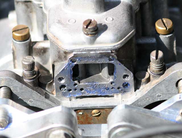

lilive ,je vien de lire ton sujet et dans les 45 il y a, si je ne me trompe pas, des surverses en haut des cuves.
et la deppression peut faire accelerer ton moteur en puisant l'air par les puits de starter.dans ce cas il faut boucher les starters avec des bouchons de valve .
et qu'es-ce que tu as comme réglage

j'ai pas les règlages en tête mais ça tourne pas loin de la rallye... je note ça demain
pour les starter, ils sont bouchés par une plaque + pate joint et il me semble (tu me mets le doute!) avoir également bouché leurs puits vers le conduit
des bouchons de valve de quoi? :mellow:

je vais voir du coté starter mais les bouchon, tu les mets ou :mellow:
Pour les règlages: 220 / F9 / 135 le ralenti en 50F8 et les reprises c'est du 35 je crois

bon en effet j'ai pas bouché les starter, trop pressé de les monter :oops:
donc les bouchon, tu les met ou? sous le couvercle... vu que là y'a pas ou les mettre :mellow:
Oliive
Messages : 7208
Message par Oliive »
ok, vu ou les mettre, je vais plutôt essayer de trouver de joint cylindrique à mettre au fond du puit ;)

en fait un des carbu qui était déjà destarté a des bouchons en alu, sur l'autre j'ai mis les truc en cuivre dans les puits
démarrage 1500-2000 tour et ce son :wub: reste un gros soucis de rappel je vois pour un gros ressort ^_^

Je fais remonter suite à 2 séances bricolages :mrgreen:
Donc le ralenti est toujours à +- 2000tr :mellow:
avec une config pas top du tout :lol:
- accel. débranché
- vis de ralenti même pas au contact
- vis de synchro ... idem (le 2eme carbu est aussi au mini, si je le synchronise c'est à 3000tr qu'elle se cale)
- vis de richesse ... serrées !
bref ça débite trop au ralenti... j'ai pensé avoir des gicleur trop gros, mais c'est le contraire, j'ai du 50F8, la Rallye a du 58F.. :mellow:
pas de prise d'air, les papillons ferment bien...
Par contre l'allumage est calé au pif (ça marchait nickel avec les DCOM et ADDHE) mais là je n'ai plus de correction d'avance (dépression).... je pense que ça devrait plutôt jouer dans l'autre sens, non? :mellow:
p.s : et malgré tout elle démarre au quart de tour :bien:

Sans correction d'avance, le ralenti est plus bas.

Je pense mettre les solex à l'arrache pour déjà valider l'étanchéité de la pipe, et le coté allumage, mais ils ont l'air nickel les beberts :(
