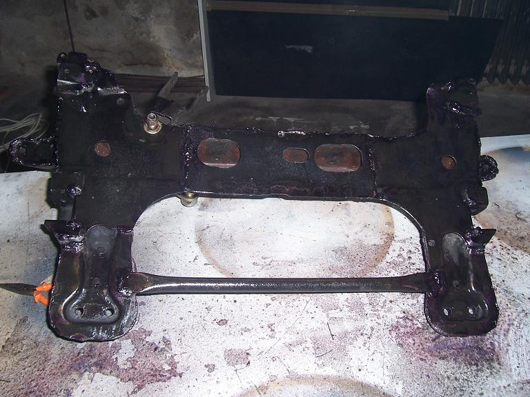

moi pour gagner en précision j'ai renforcé le berceau en le resoudant , dans mon cas il y a eu un grand changement

barauto a écrit :moi pour gagner en précision j'ai renforcé le berceau en le resoudant , dans mon cas il y a eu un grand changement
ok, je pourrais voir de ce coté déjà ;)
sloggies
Messages : 1018
Been thanked : 3 times
Message par sloggies »
Y a pas de risque sur la géométrie avec le retrait des soudures?

tu ne vires pas les soudures, tu en rajoutes car ils sont un peu radins chez peugeot donc si y a juste besoin de 5cm de soudure pour que ça tienne d'origine ils vont pas en mettre 10 :p

Lilive a écrit :tu ne vires pas les soudures, tu en rajoutes car ils sont un peu radins chez peugeot donc si y a juste besoin de 5cm de soudure pour que ça tienne d'origine ils vont pas en mettre 10 :p
Le fait de souder rajoute bien des contraintes de retrait, nan?
Ou le fait que ce soit déjà soudé le berceau ne bouge pas?
moi je l'ai soudé en plusieur fois pour ne pas qu'il se déforme et une éponge humide autour de ma soudure [/quote]
