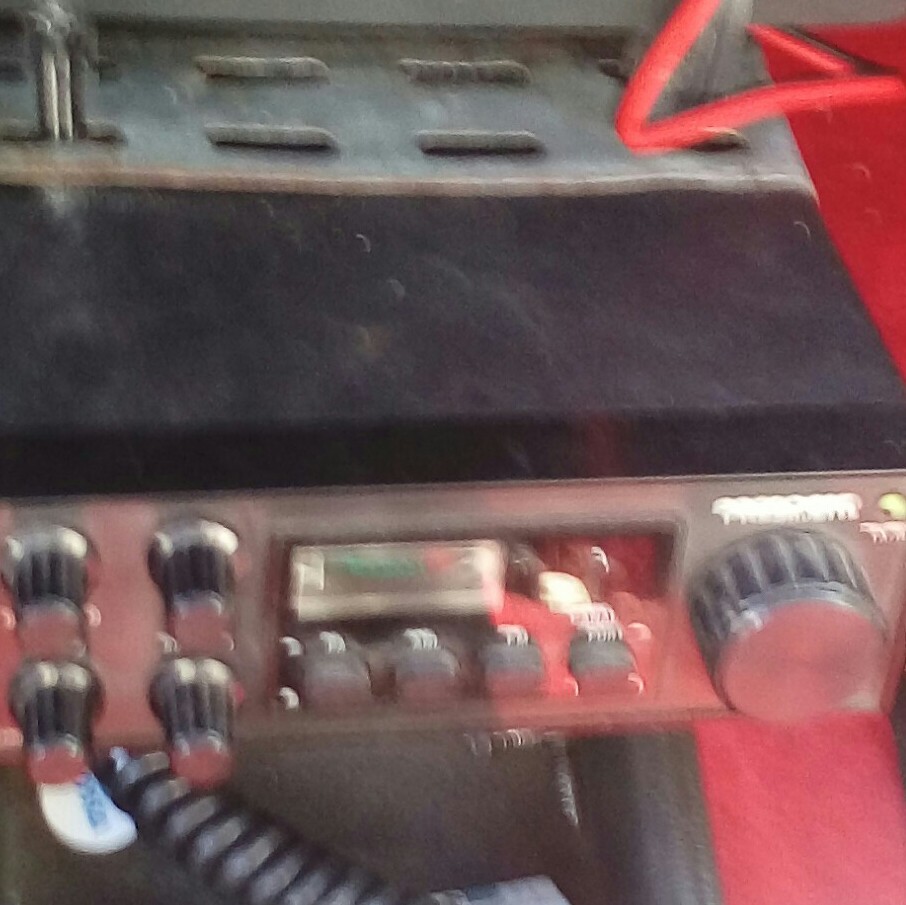

Une petite réapparition, aujourd'hui installation de la CB pour la nationale.
Un peut a la mode manouche, avec des cerflex, comme ça sans perçage, nos plastique de TB devienne rare...... ;)

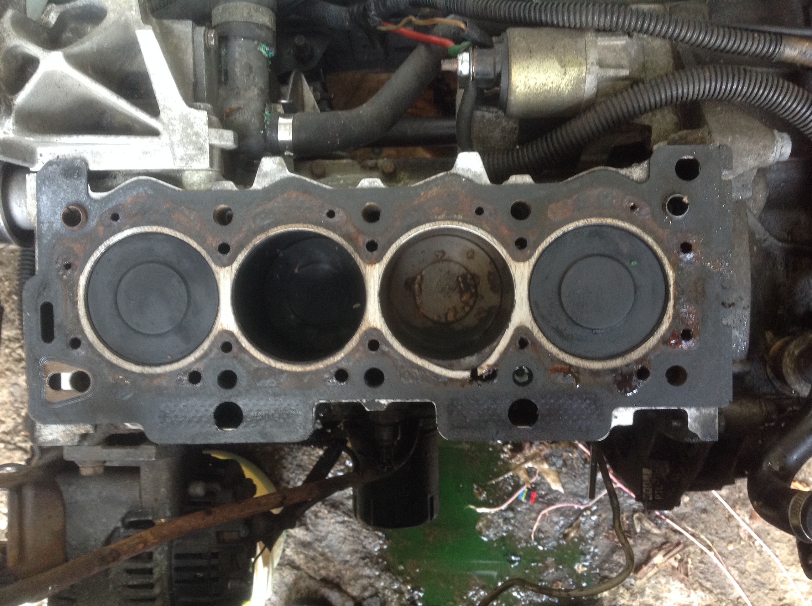

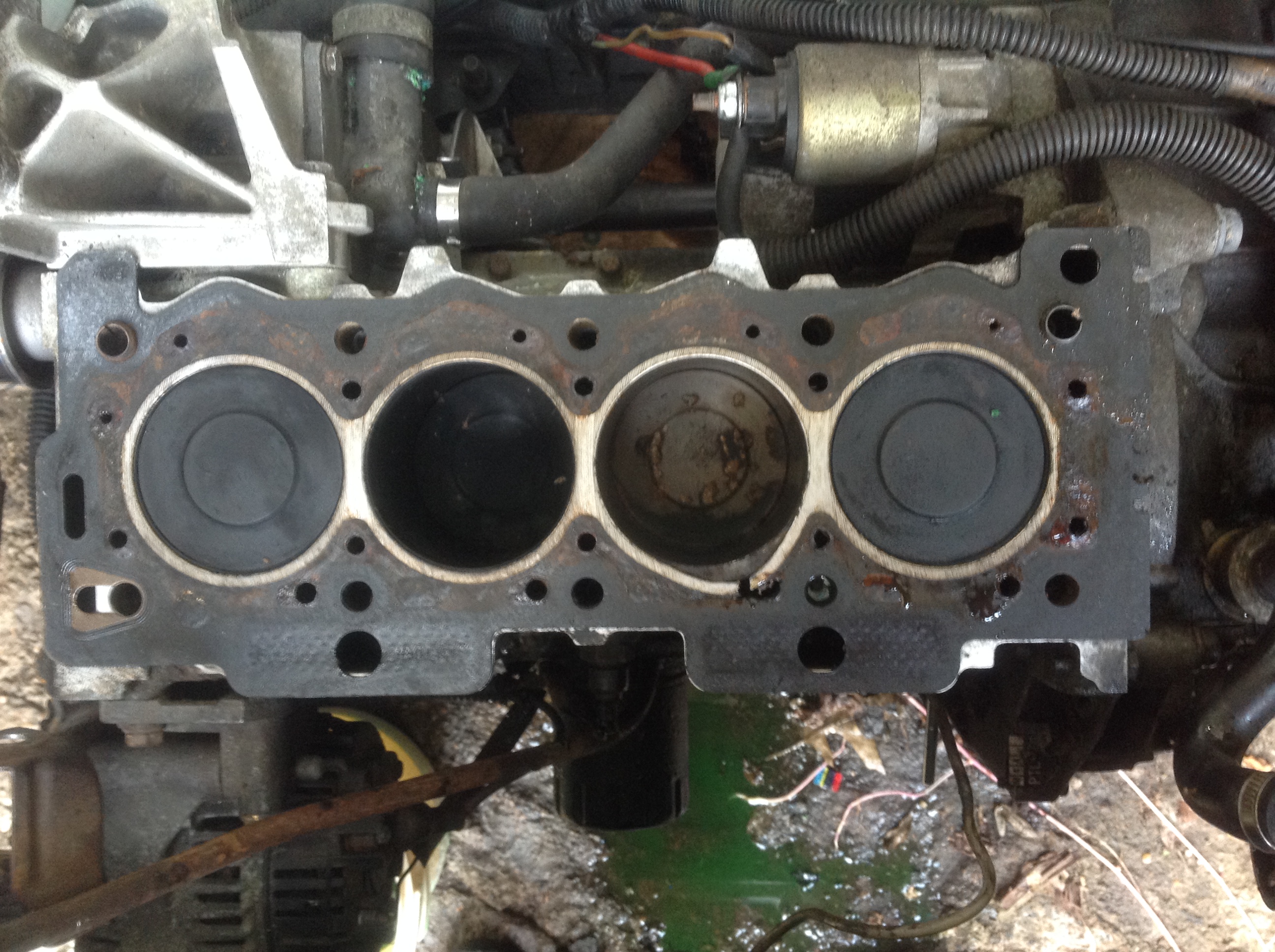

Aujourd'hui,je suis passé aux hostilité,en vacance et il fait beau.
Déculasser la bête pour voir ce qu'il en été depuis la nationale.
Résultat ,le joint de culasse...... :wacko:

Bah au moins, pas de doute à avoir :lol:

Points chaud sur le psiton,le cerclage du joint a dégagé...mais que ce piston ,les autres n'ont rien ,bizzare :mellow:

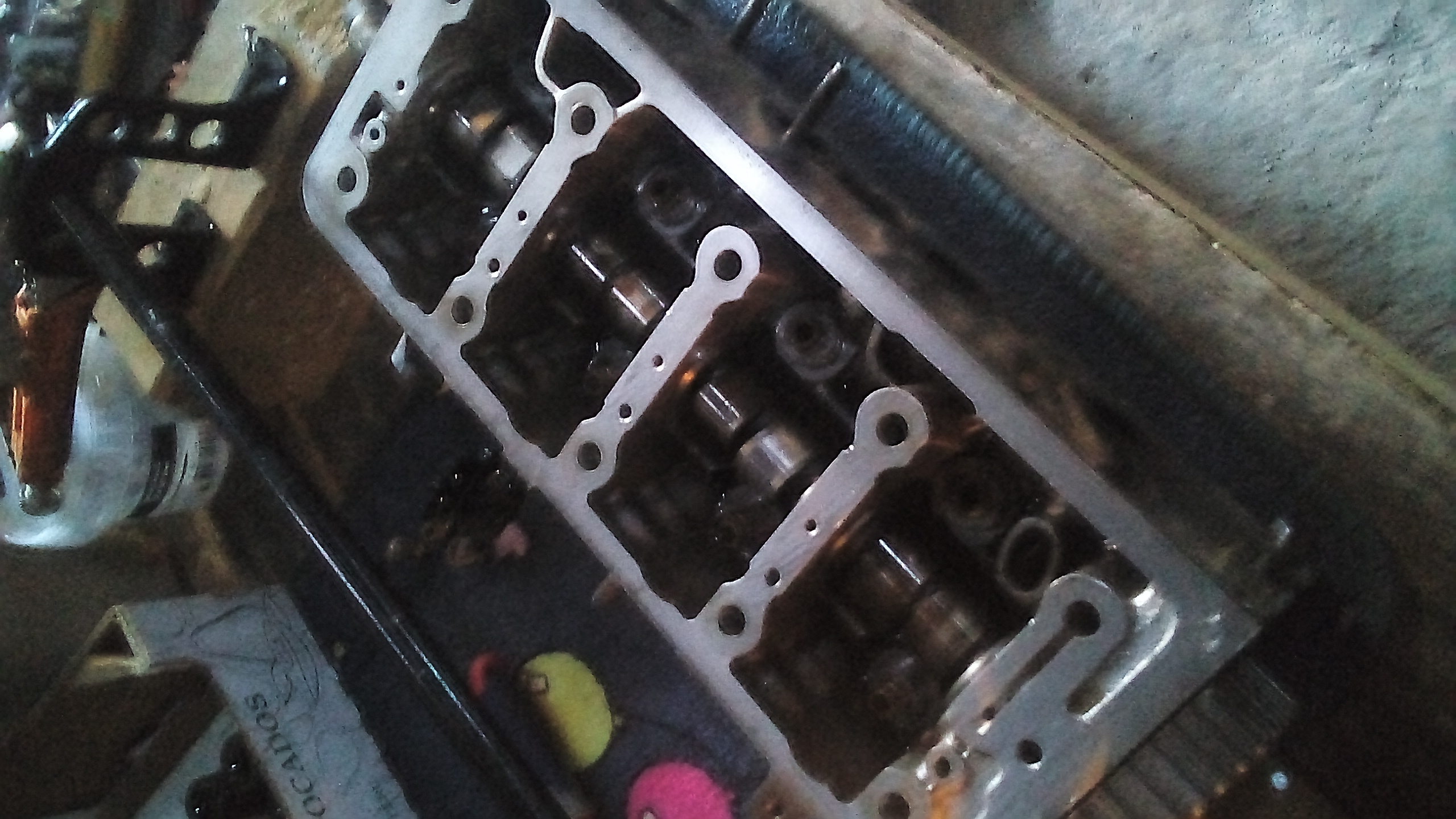

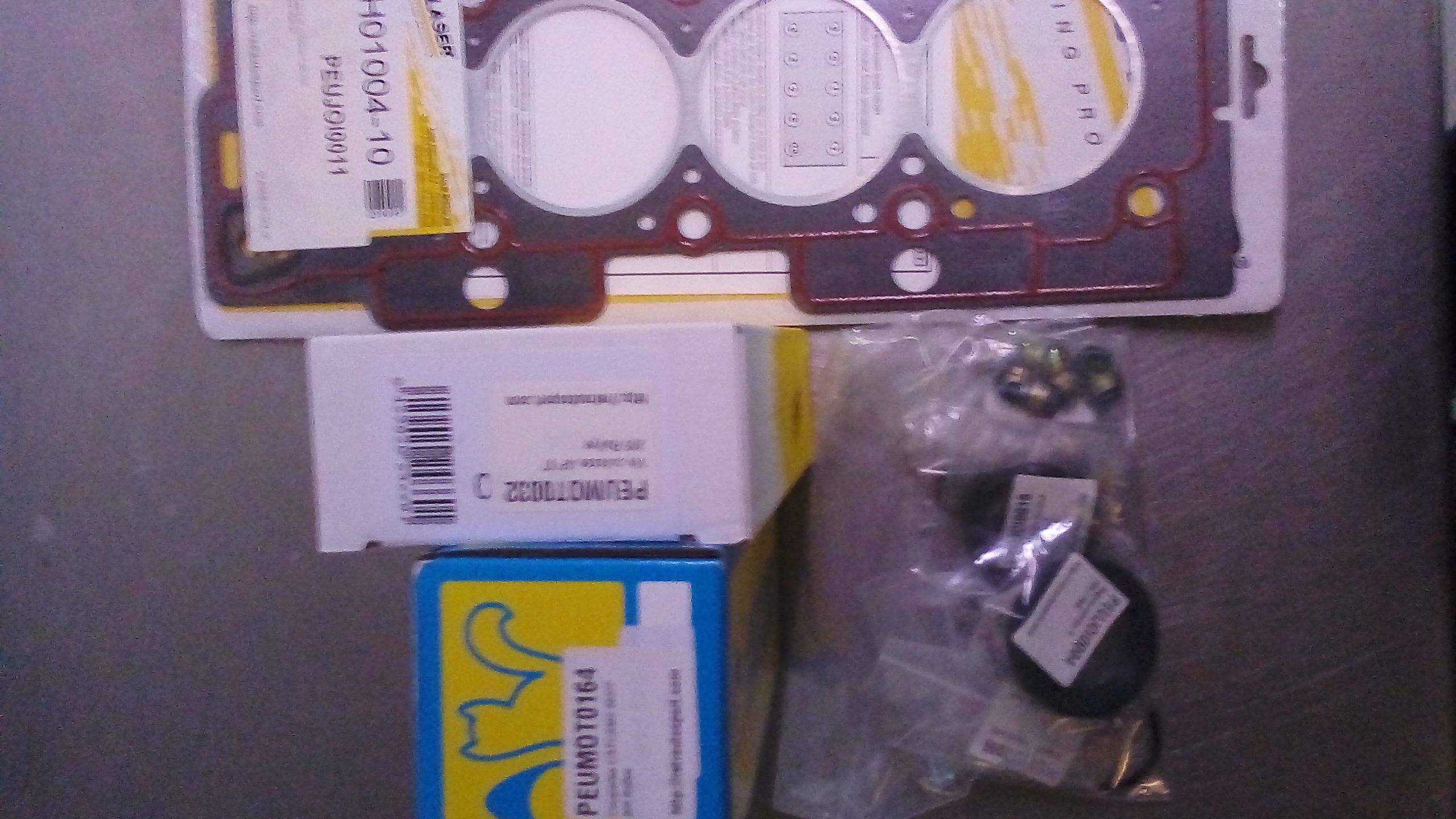

Après un long hivernage,je suis passer aux chose sérieuse,un peu d'investissement matériel,réfection de plusieurs choses.
Compresseur de soupape a levier

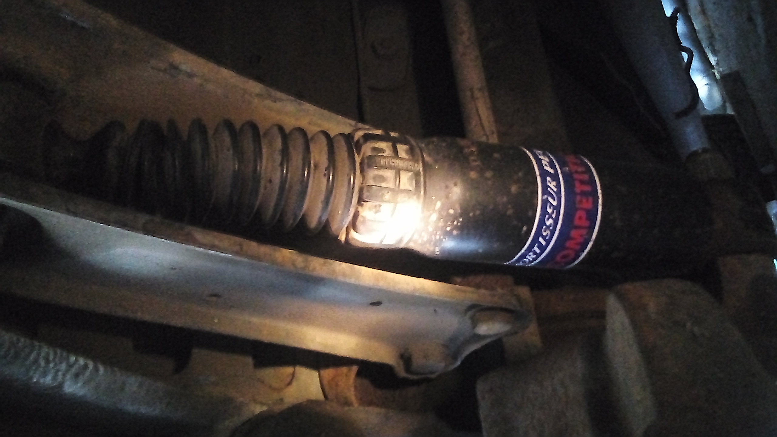

Changement des amortisseur arrière.
Biellette de barre stab,silenbloc de barre stab.
Est joint de culasse, reffection complète de la culasse,joint de queue de soupapes,ressort est coupelle cat cams

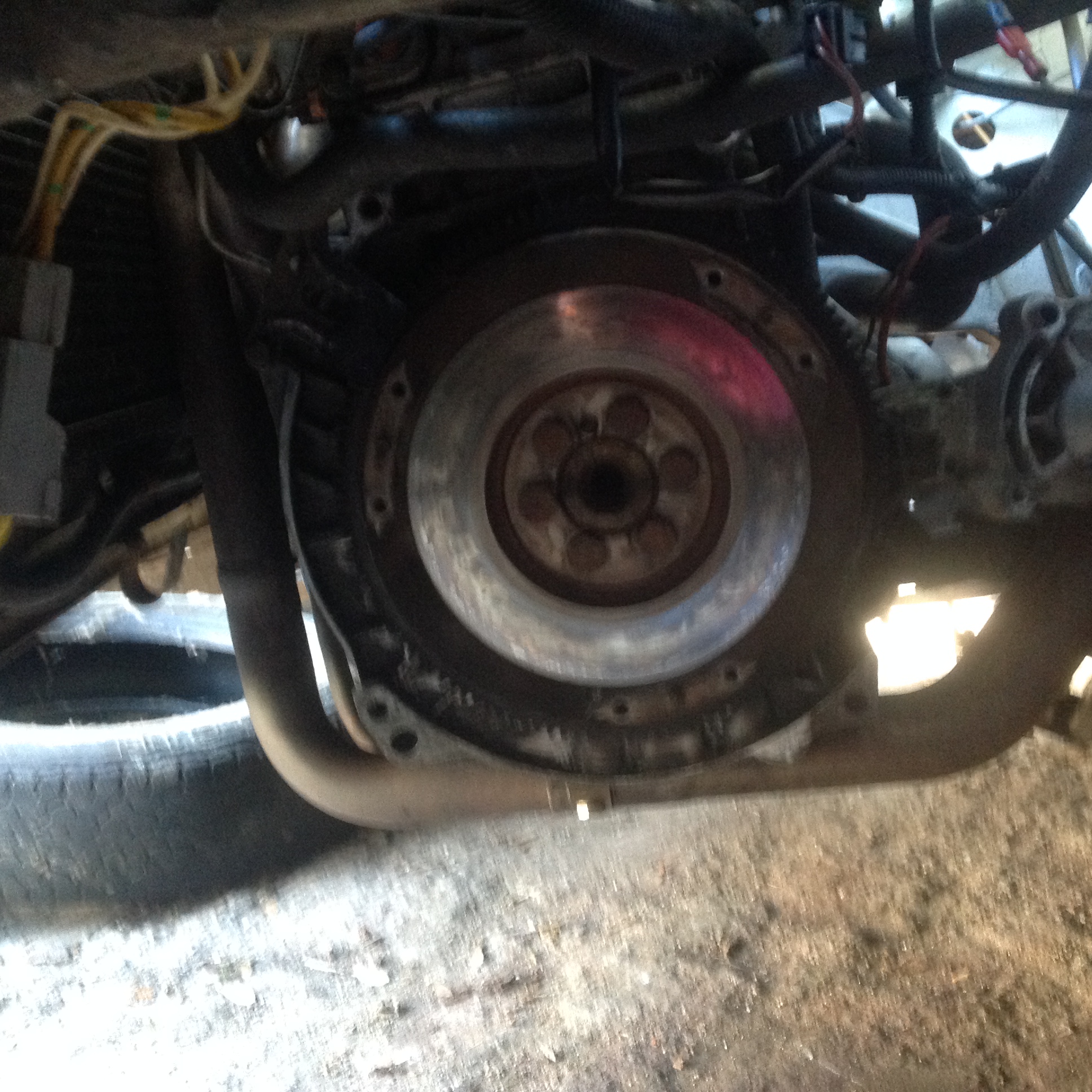

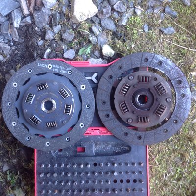

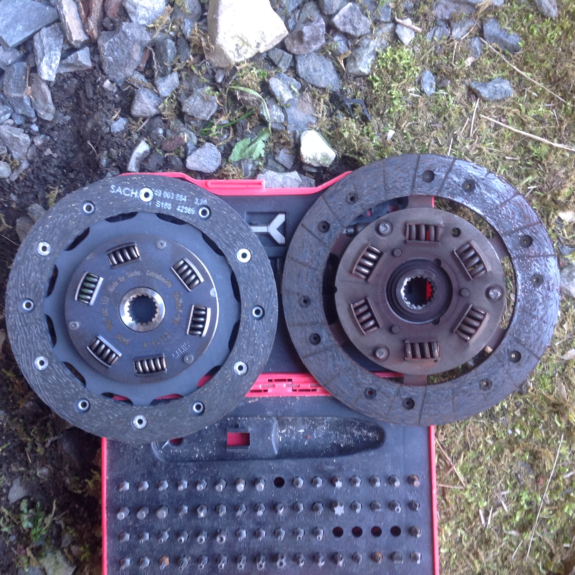

Un peu de boulot .....une fois part an ça va :D
Mais gros chantier
- changement de boîte, refaite par PP ,Carter phase 2.
-donc changement de tulipe
-embrayage ,également le câble
-passage en étrier 206 (disque ,plaquettes neuves)
-maître cylindre plus gros
Avec ça, si ça ne roule pas mieux :wacko:
Le début des hostilités :ok:
Les ressort commençait à être limer est le disque au ras des rivet :crying:
