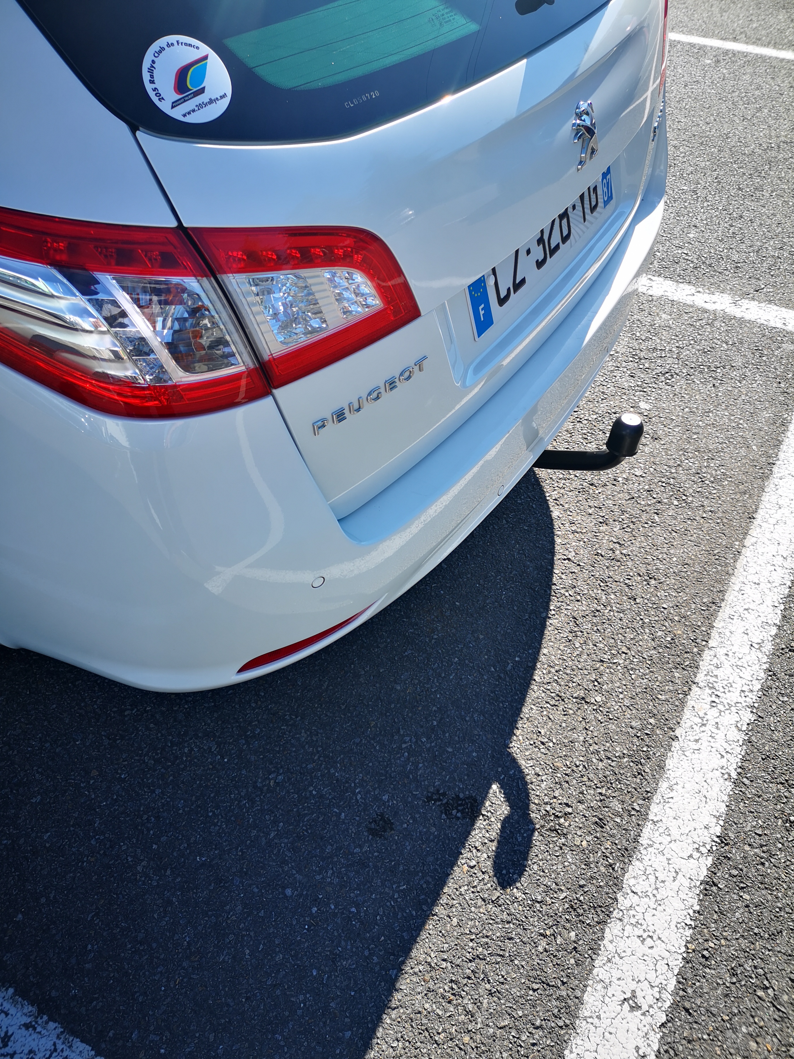

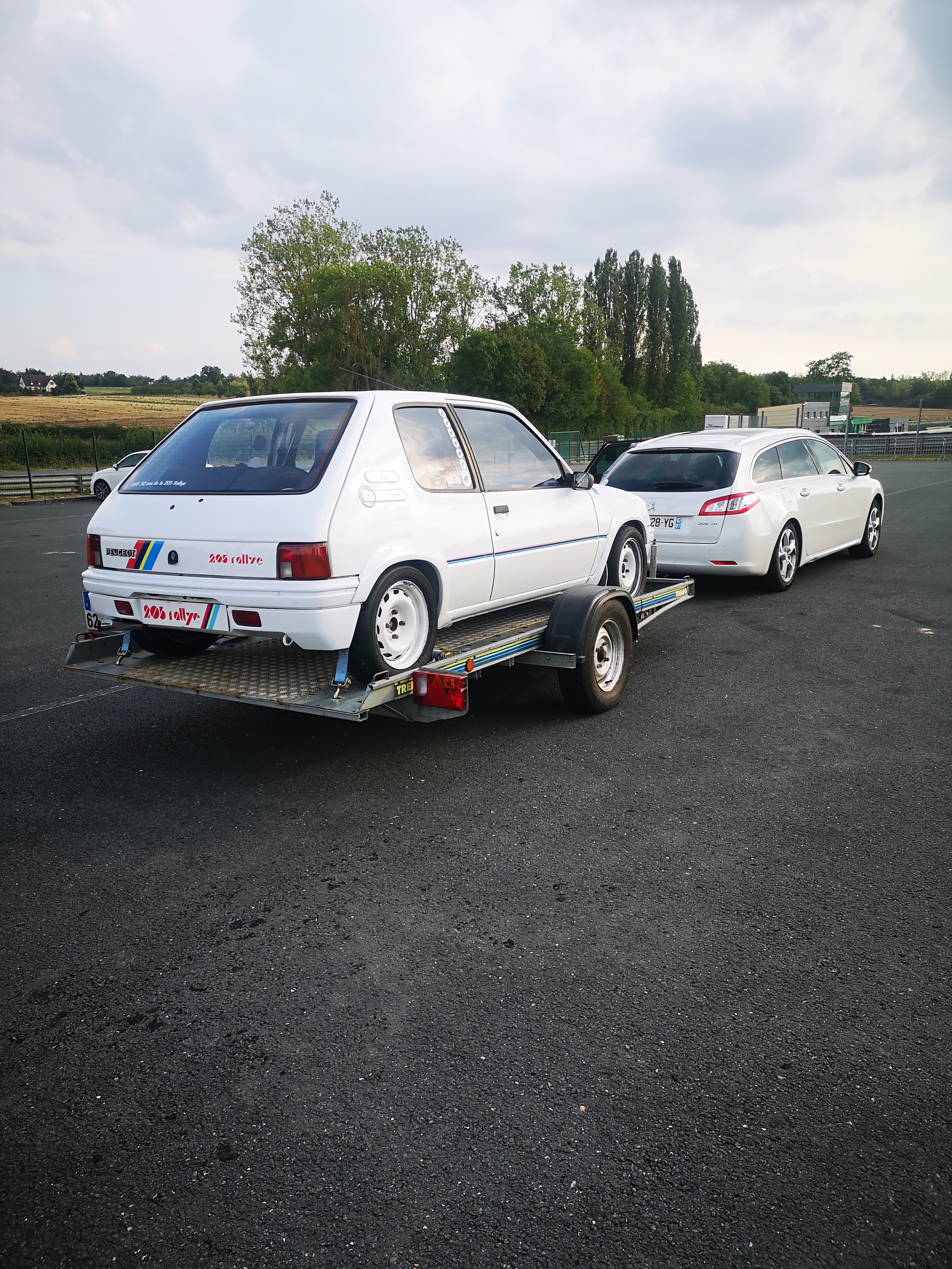

Petit investissement lors des futurs déplacements, faudra juste que je me renseigne à la location de plateau simple essieu
Visuellement je suis pas fan mais ça sera plus simple

Visuellement l'attelage j'aime pas mais j'enlèverai la boule lorsque j'en aurai pas l'utilité
L'embourgeoisement serait la bienvenue avec un break PSE

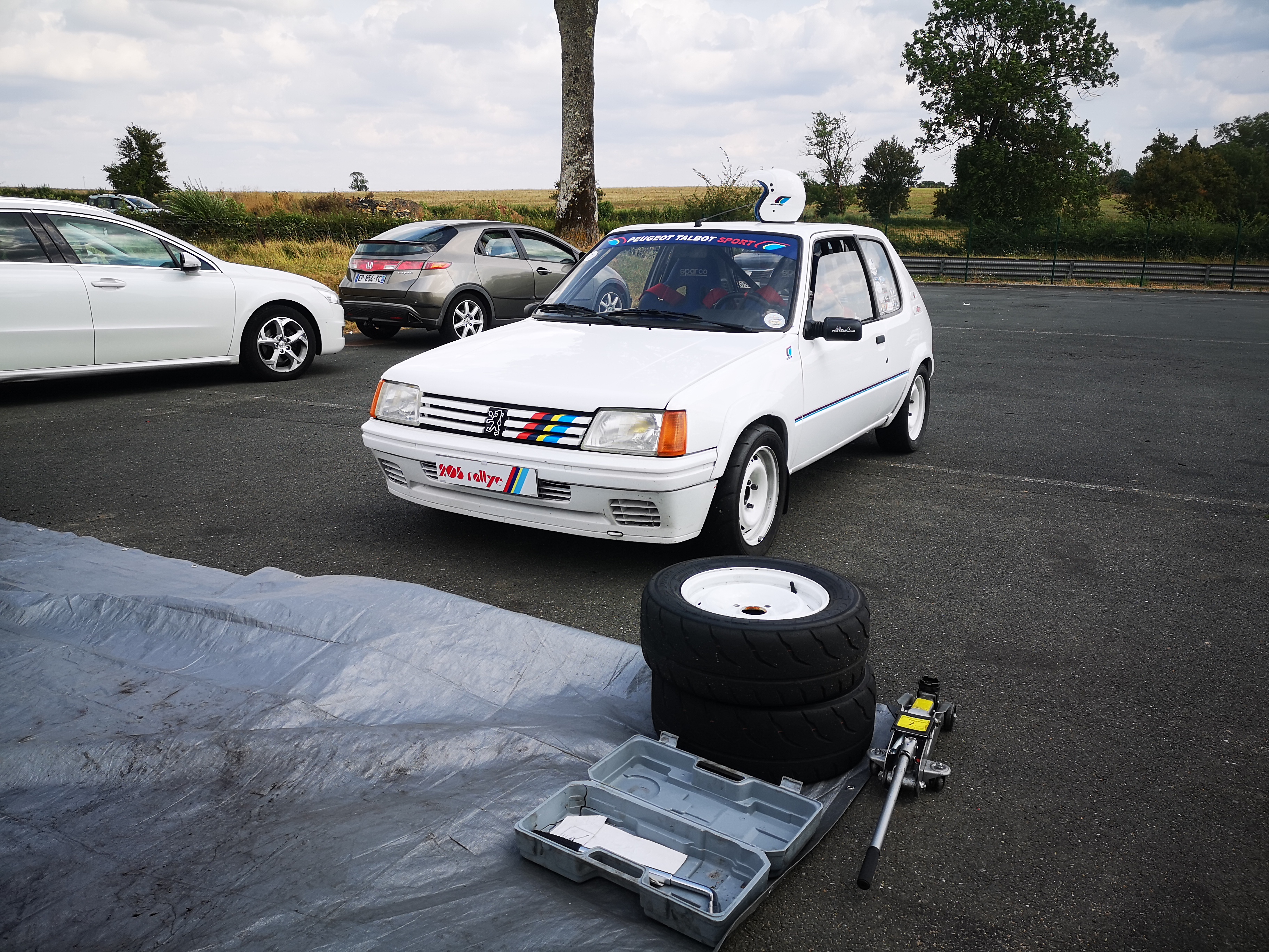

Aller c'est charger, direction le circuit pour roder cette boîte

Super journée avec beaucoup de crainte sur le temps mais finalement on s'en ai pas mal sorti
La rallye m'a juste fait un coup de calgon dans l'après midi, après changement du module qui n'a pas solutionné la panne et après 15 min d'acharnement j'ai trouver une faiblesse au niveau du connecteur qui est sur la bobine, il faut vraiment que je refasse le faisceau à cette endroit là...
Sinon ça a brûler de la gomme, et les spectateurs toujours aussi impressionner
Une femme à dit je ne pensais pas qu'une 205 marchais comme ça... Après un mec qui est venu me voir en me disant y a du matos sur cette auto, et moi beh non mis à part un aac et une boîte courte
C'est 1.3 monsieur
Retour avec une meilleure répartition des masses du coup retour plus cool avec la 508 qui était moins cabré
C'est 1.3 monsieur

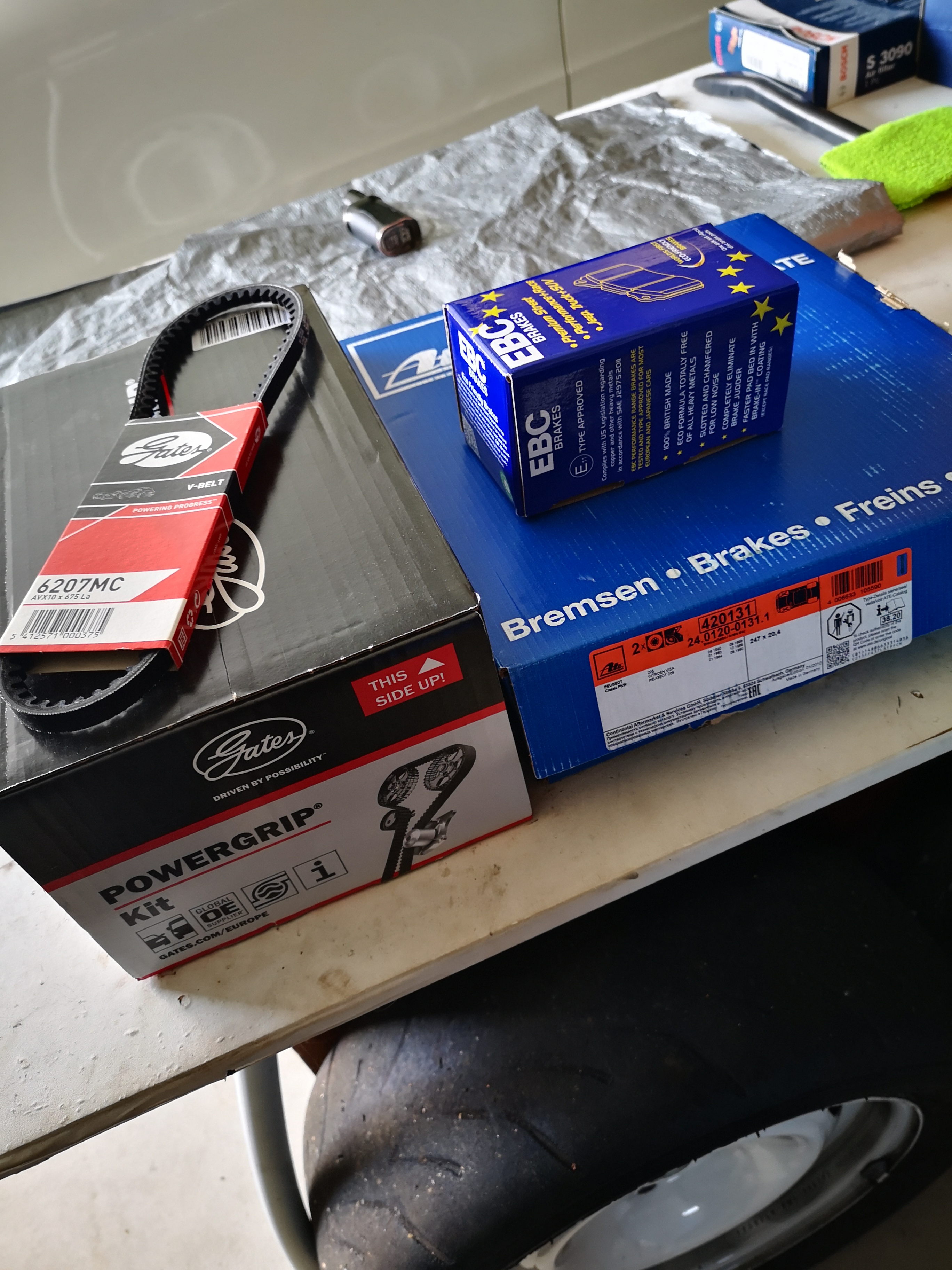

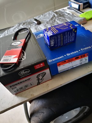

Réception des pièces freinage et distribution

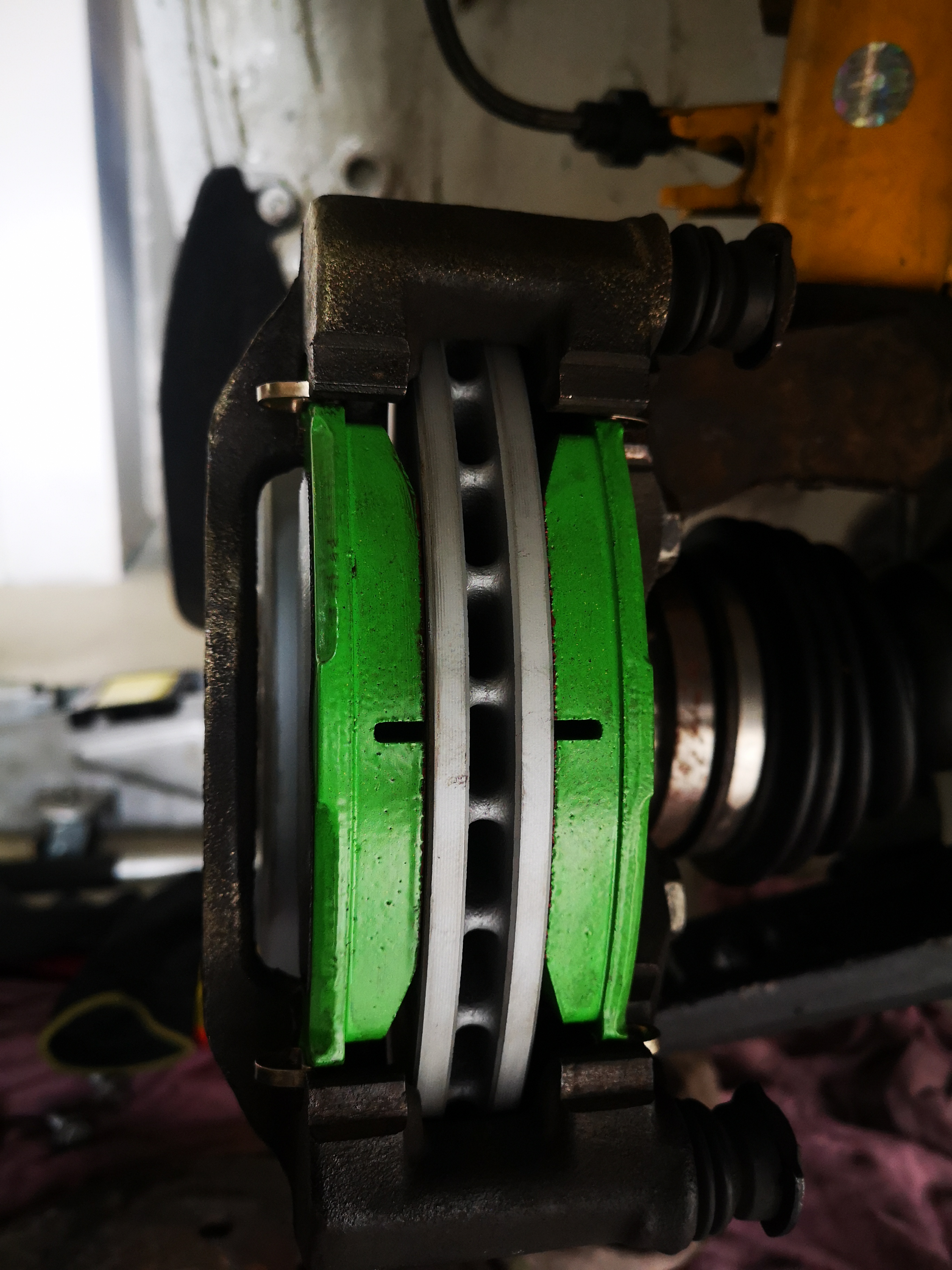

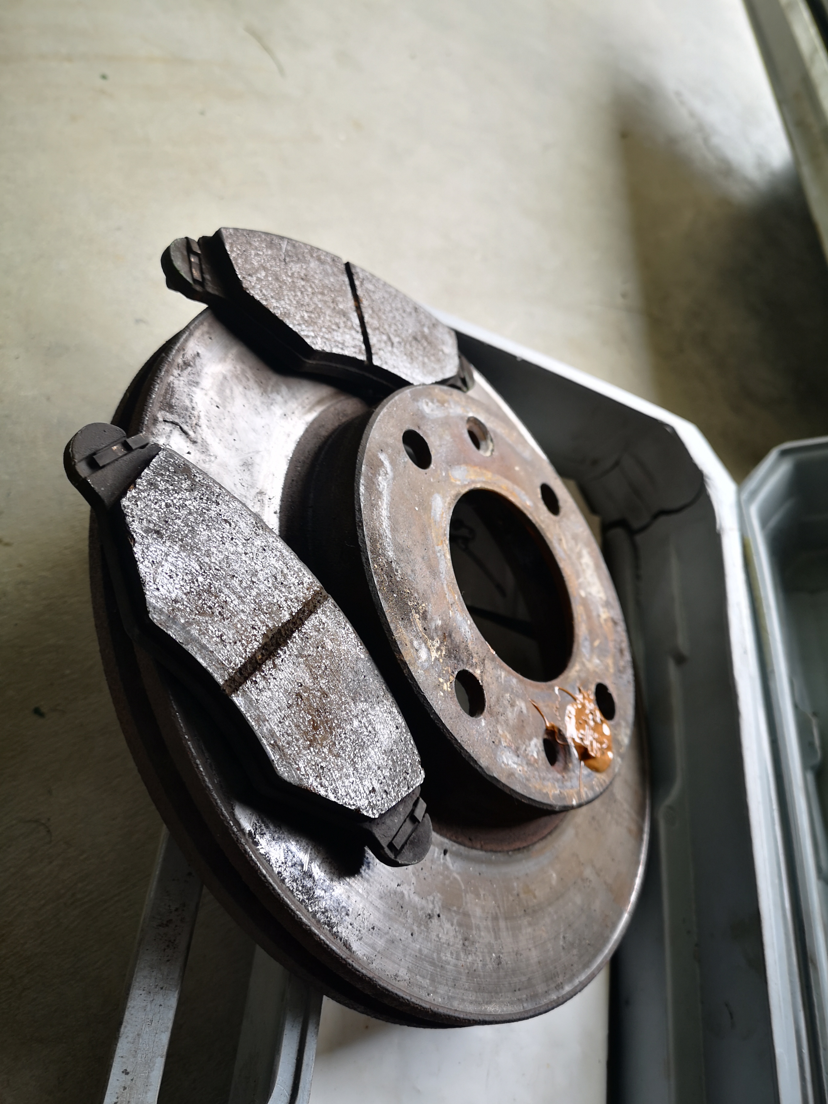

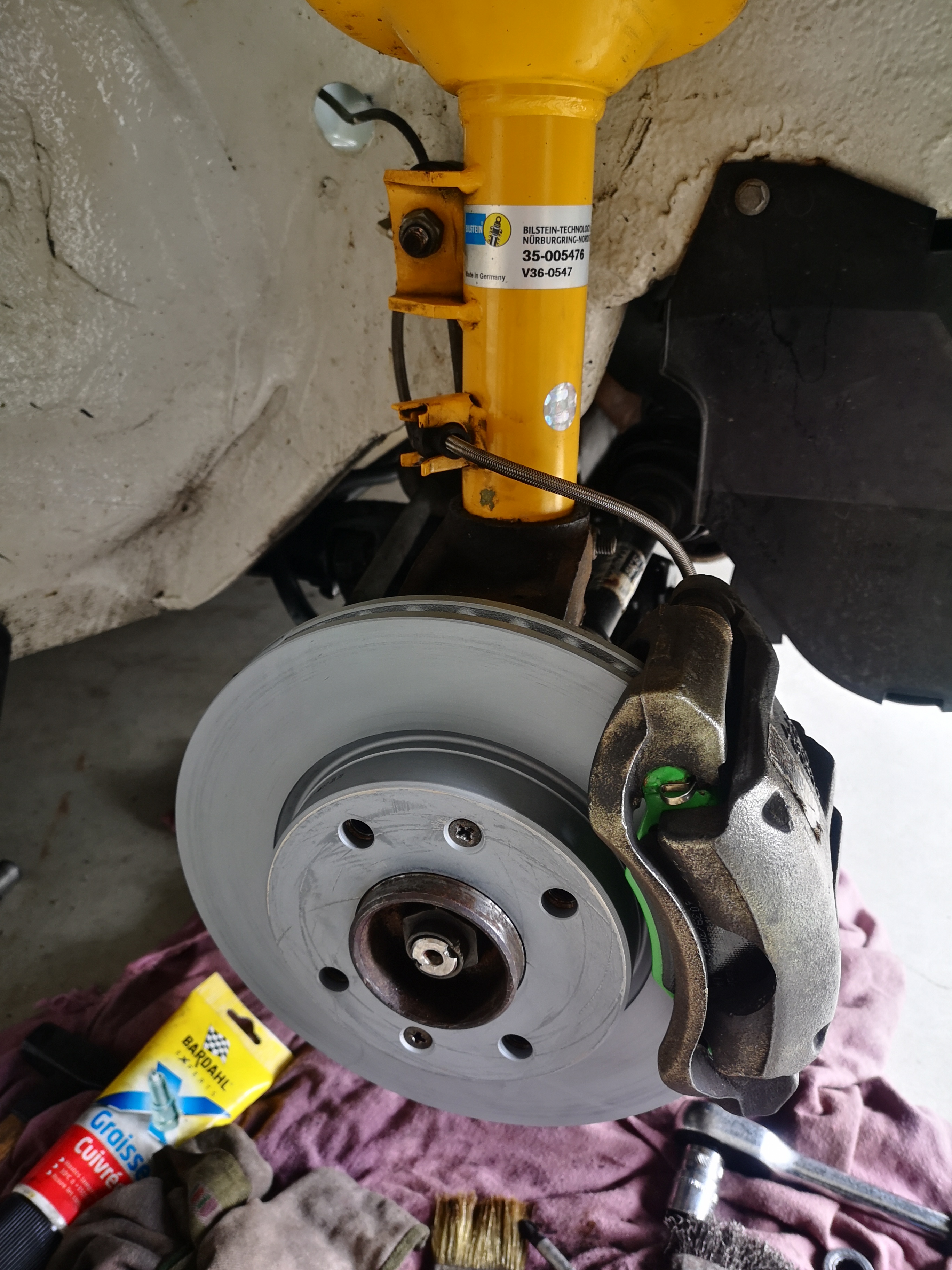

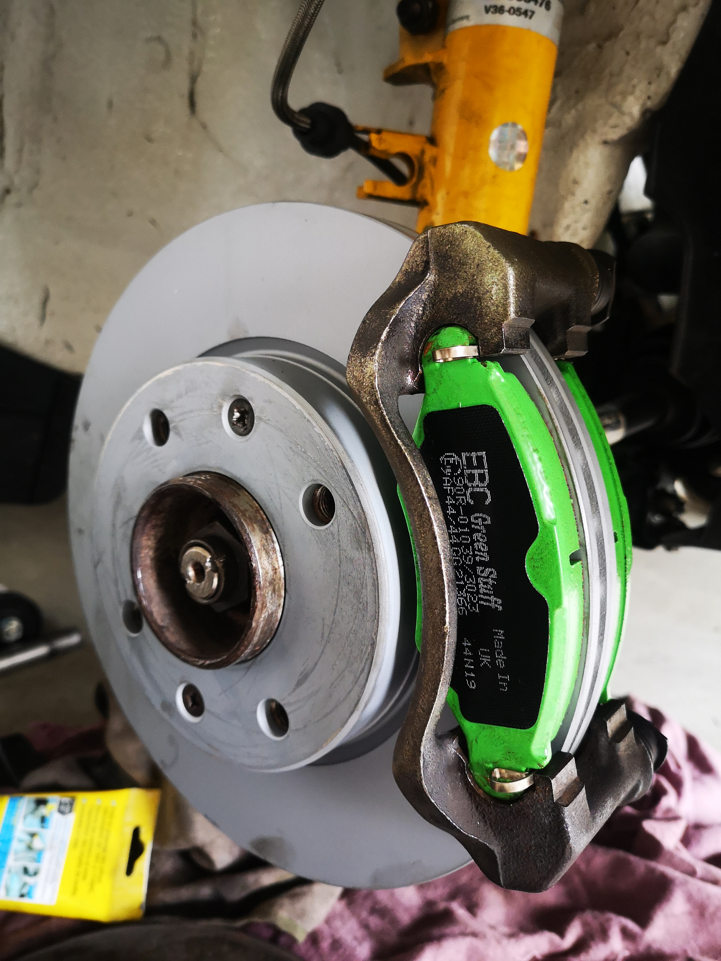

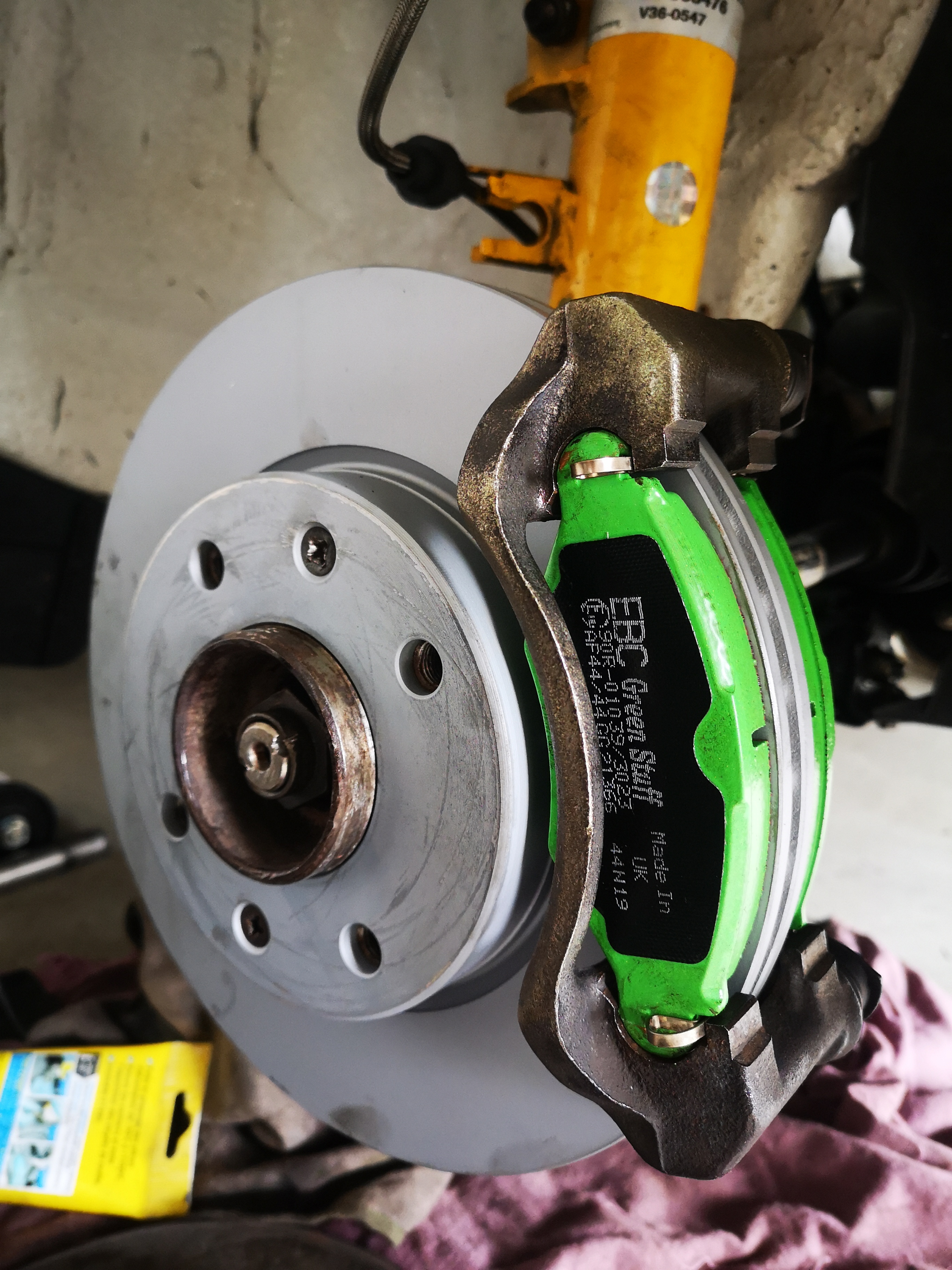

Ce matin c'était freinage après 11 ans de bon et loyaux service pour ces disques Valeo
Remplacement par des ATE et plaquette EBC green stuff qui m'avait donner pleine satisfaction
Prochain chantier la distri

Tu as déjà roulé en Green stuf ?
Je. Ais monter ça aussi sur mes deux rallyes…

J'avais déjà ces plaquettes mais sur les anciens disques, j'ai bien aimer donc j'ai remis l'ensemble à neufTeelck a écrit : 19 mars 2023, 19:48 Tu as déjà roulé en Green stuf ?
Je. Ais monter ça aussi sur mes deux rallyes…![]()

EBC green stuff, c'est super bien. Ca encaisse du circuit et c'est parfait sur le routier sans être trop hard.
Attention cependant, le premier freinage à froid... Toujours l'anticiper !

Merci c’est bien de le savoir !!jean a écrit : 20 mars 2023, 07:17 Attention cependant, le premier freinage à froid... Toujours l'anticiper !
Je vais monter ça sur les deux dès que je suis en meilleure forme…

Effectivement freins en bois le premier démarragejean a écrit : 20 mars 2023, 07:17 EBC green stuff, c'est super bien. Ca encaisse du circuit et c'est parfait sur le routier sans être trop hard.
Surtout neuve avec le revêtement rouge
