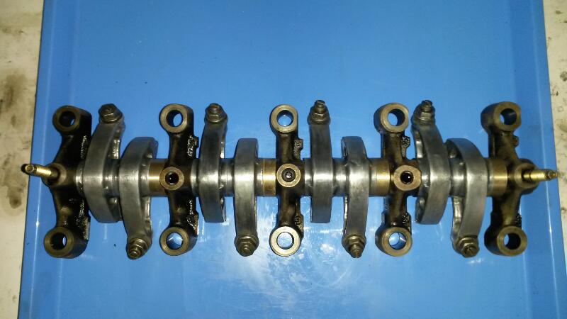

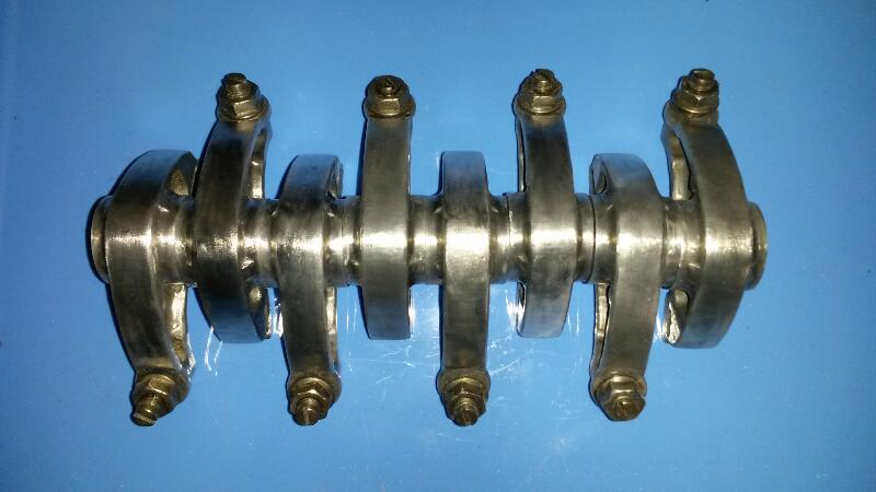

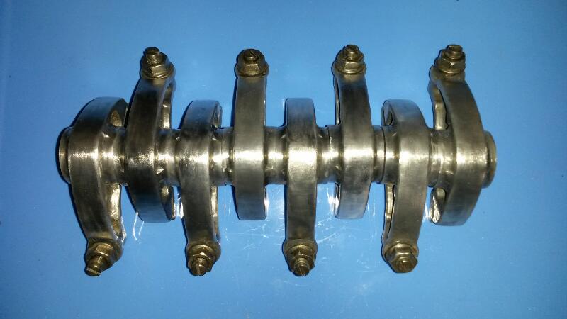

Ca avance doucement les culbuteurs sont prêts a rejoindre leur rampe

Joli :ok: Qu'est ce que tu as fait comme travaux sur ces culbuteurs ?
Allégés, polis ?
Messages : 2527
Re: 205 rallye F2012 construction nouveau moteur
Allègement, équilibrage et polissage
D'accord, y a eu du boulot :ok:
Pour l'allègement, tu as retiré juste un peu de matière ou tu les as percés ?
Par expérience, j'aurais tendance à dire que les culbuteurs sont fragiles, en retirant de la matière, on ne fini pas de les fragiliser ? :unsure:

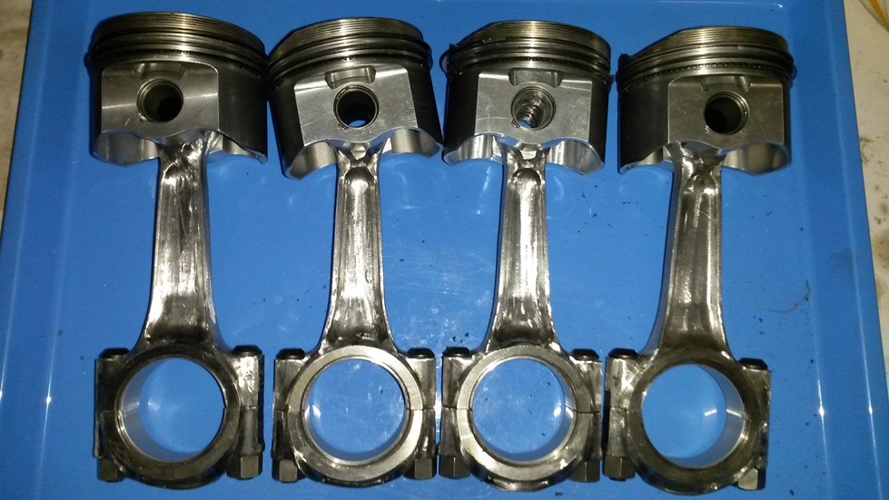

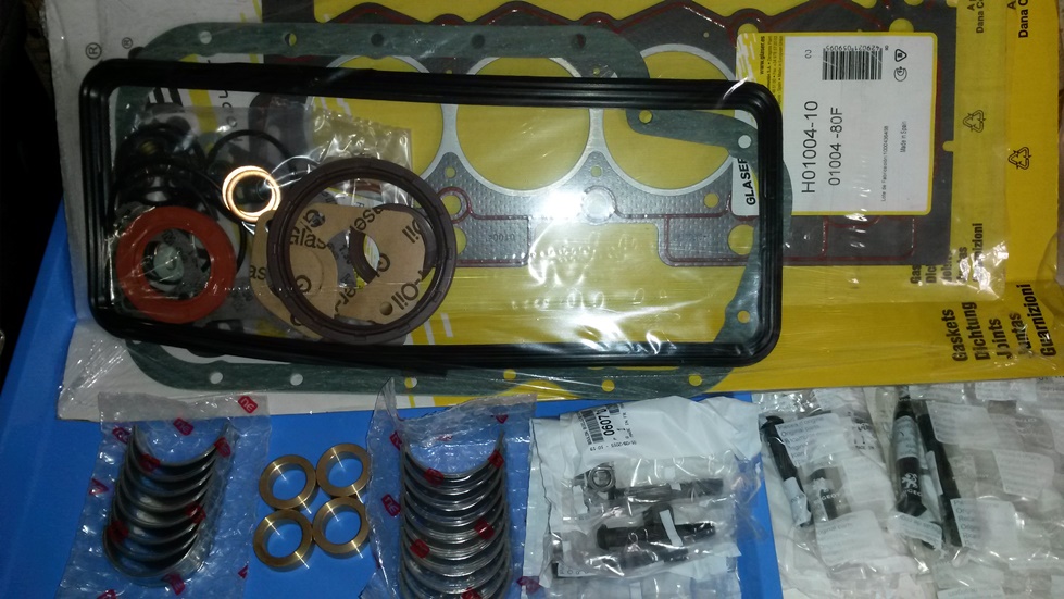

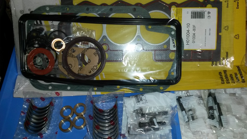

Réception de quelque pièce provenant de chez Batteux competition
Et donc assemblage des bielles pistons.
J'attend que l'on ai avec mon voisin une disponibilité commune pour usiner les pièces, au pire on ferra cela pendant les vacances de Noel.
Du coup je vais m'avancer sur le haut moteur maintenant

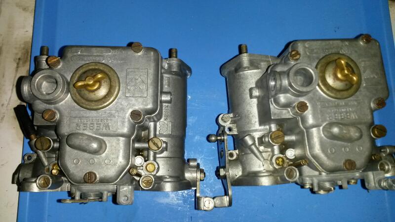

Les travaux avance
La rampe du culbuteurs est prete
Les carburateurs bsont remontés, manque que les buses et gicleurs

joli paquet de pièces, tu as reprit des pistons et bielles neuf?
Messages : 2527
tonio59 a écrit :joli paquet de pièces, tu as reprit des pistons et bielles neuf?
Non bielles sur un moteur de saxo.
Et les pistons sont des occasions qui n'ont pas fait beaucoup de km,

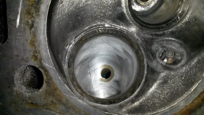

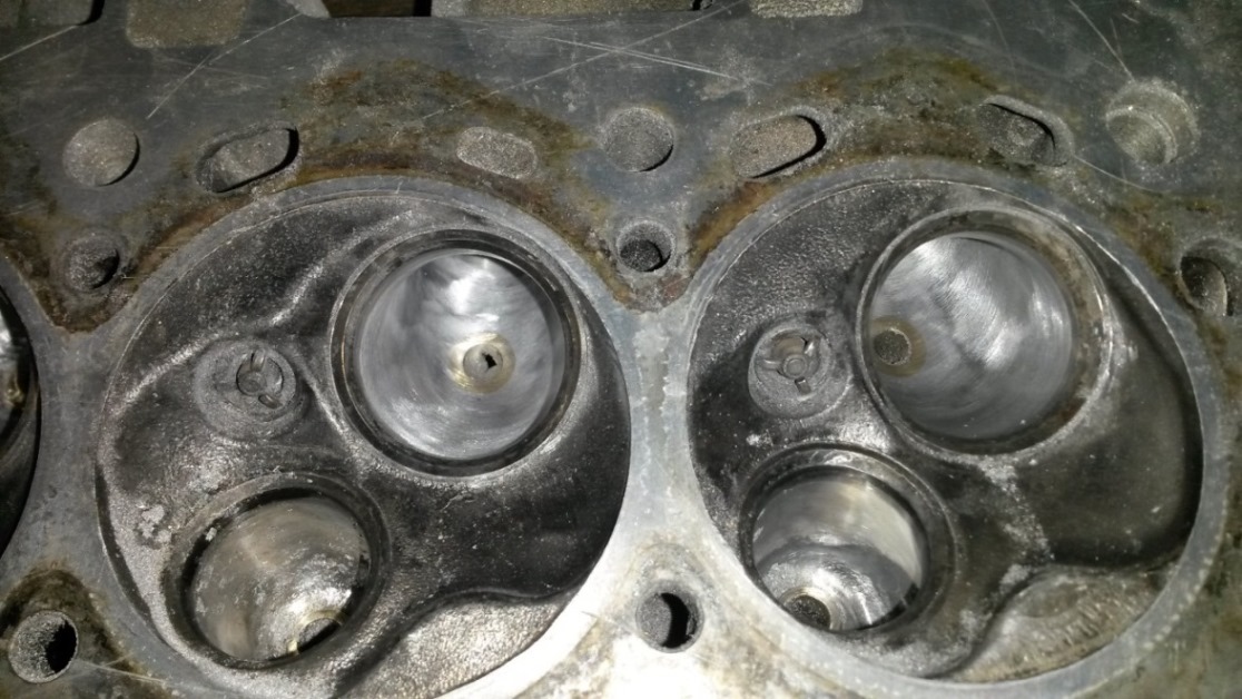

Quelques photos des travaux

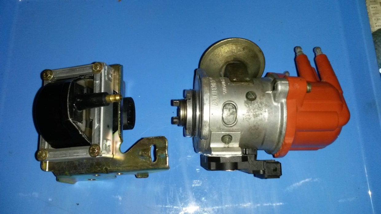

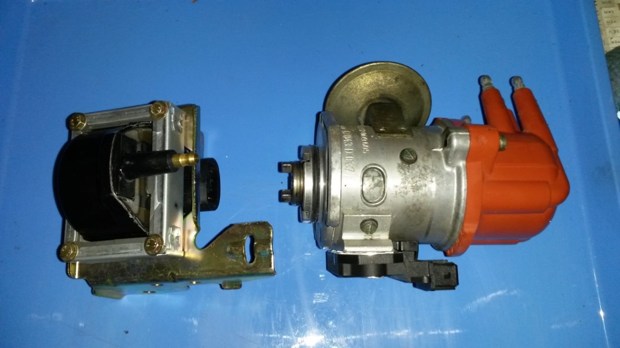

Réception des éléments d'allumage, montage sur l'allumeur revisé.

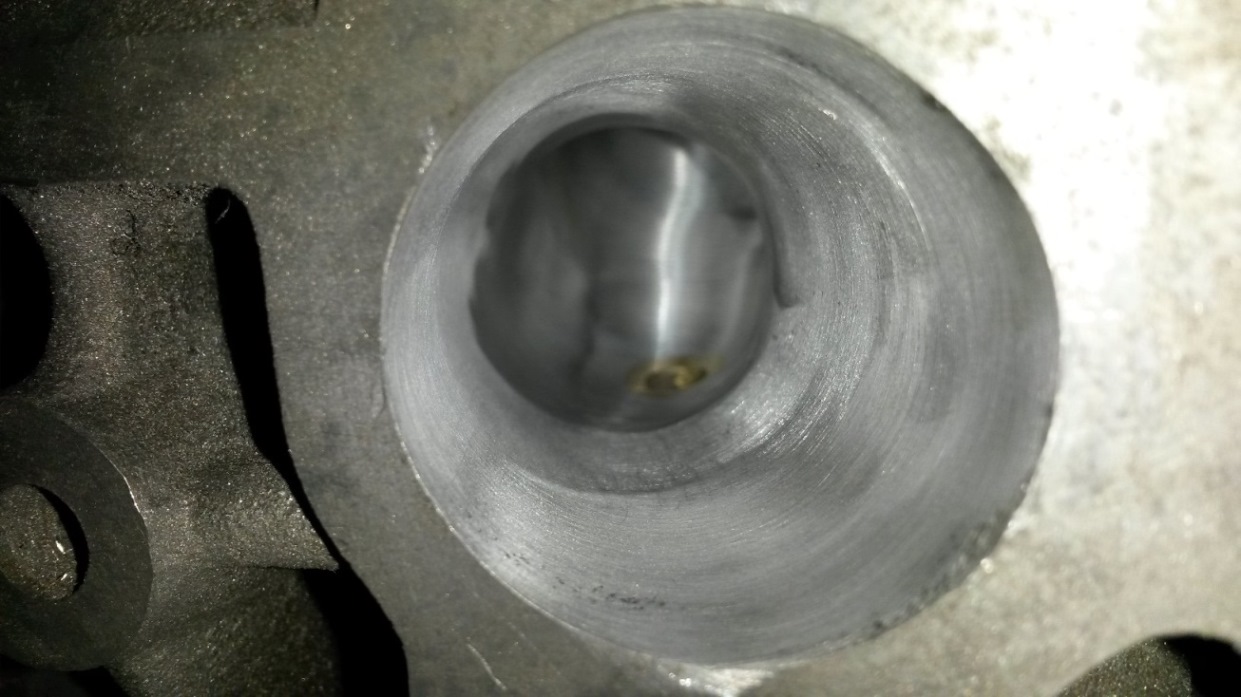

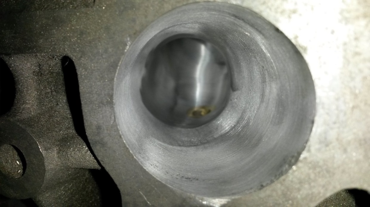

Et je suis en cours de préparation des conduits de culasse, c'est ou il y a le plus de temps a passer.
bon courage parce qu'il y a des heures a passer la.... :ok:
tu fait une rectif du plan de joint à la fin ?
Messages : 2527
balouba a écrit : tu fait une rectif du plan de joint à la fin ?
Oui apres avoir déterminé le rv et surtout la place libre entre le piston, les soupapes, et surtout le reste.
Has thanked : 807 times
ok, et tu change tes guides en même temps ?
