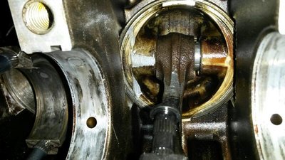

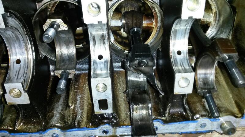

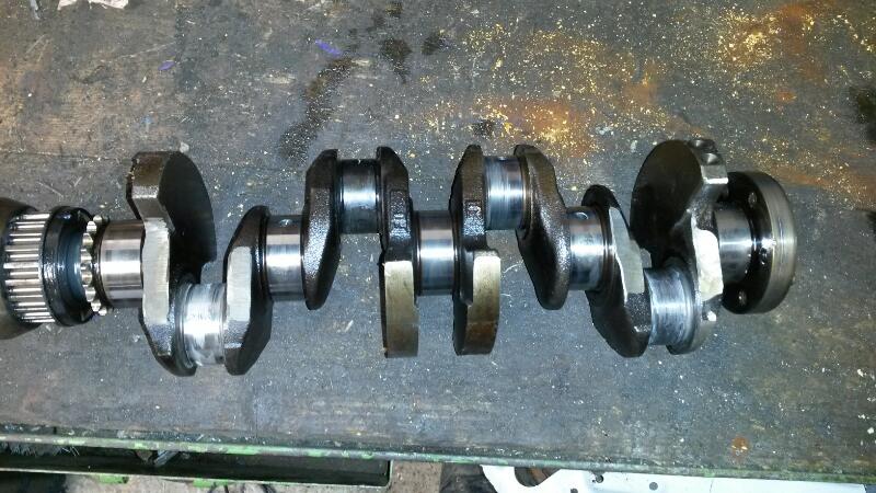

Le bilan est lourd
Vilo hs
Bielle abîmé également
Dont une ou le coussinet a fondu dessus et meme légèrement usine le piston
Bref la saison est fini et la prochaine reprendra tard
Vilo hs

Ah oui,.....là c'est pas juste un jeu de coussinets,....et on repart.
Dégoutté pour toi,.....cette saison est à oublier au plus vite.

Et merde ! désolé pour toi !
Bon courage pour la remise en état.

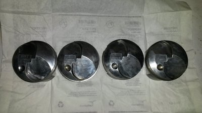

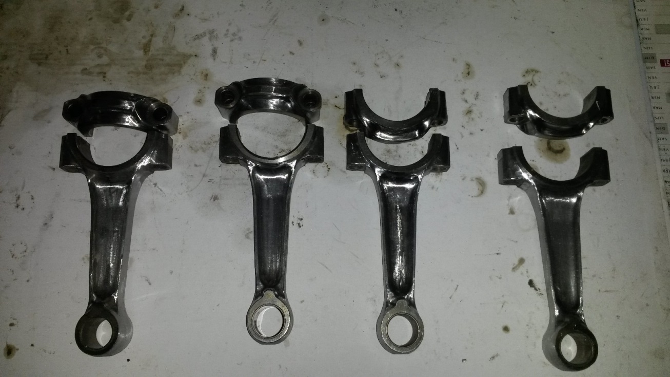

Nous avons commencé la construction d'un nouveau moteur.
Donc ça sera un 1398
Culasse de rallye
Bielle de tu5
pistons wossner
bas moteur et chemise spécifique
Première étape équilibrage et polissage des pistons et des bielles, une retouche sera apporté avec les vis.
C'est long et c'est que le début
Culasse de rallye
Bielle de tu5
pistons wossner

c'est sûr que ça doit être long ! Mais c'est bien, tu es déjà bien lancé pour te refaire un moteur
Bon courage !! J'attends de voir la suite
