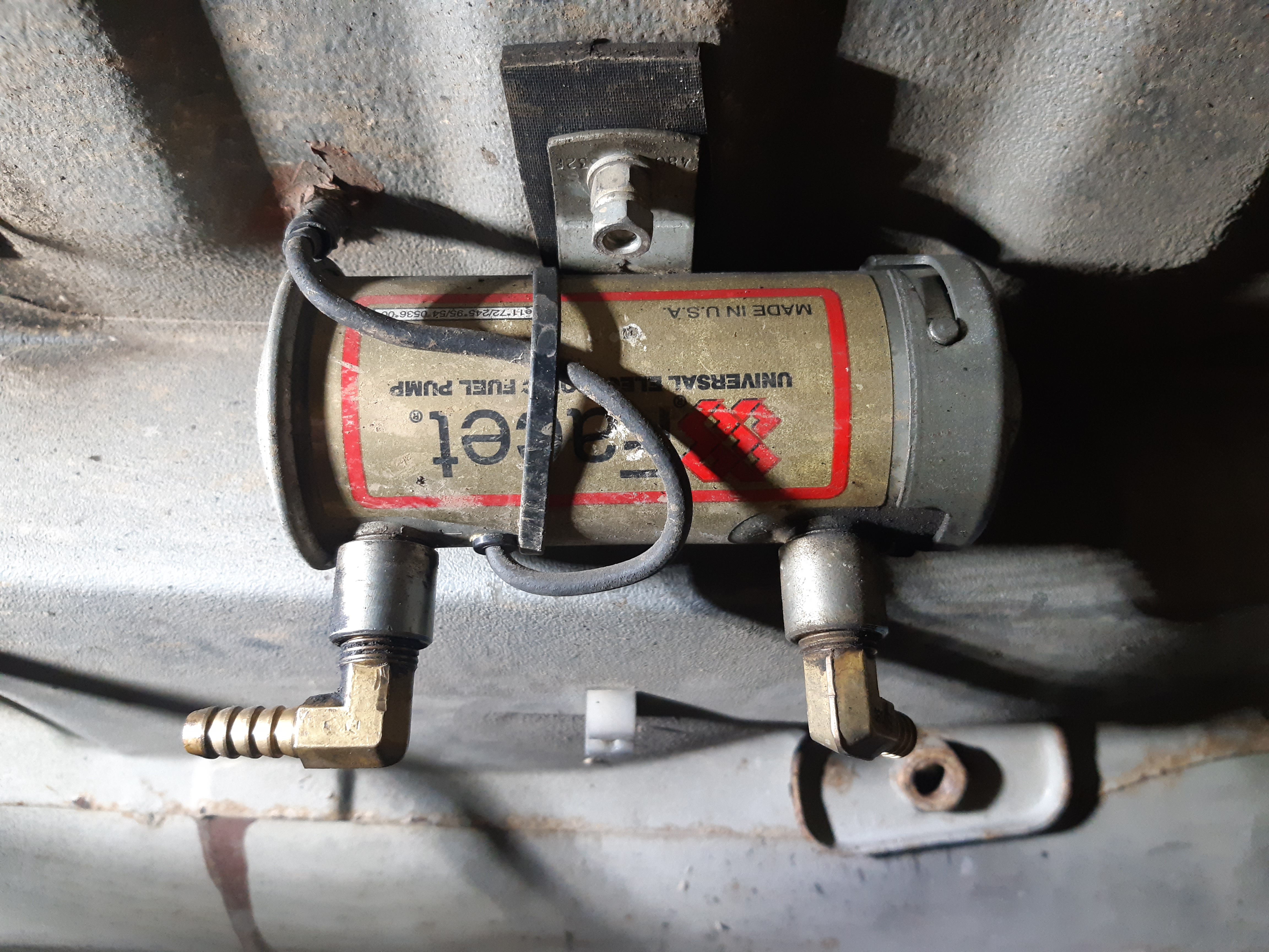

Re: 205 rallye f2000/1,révision hivernale

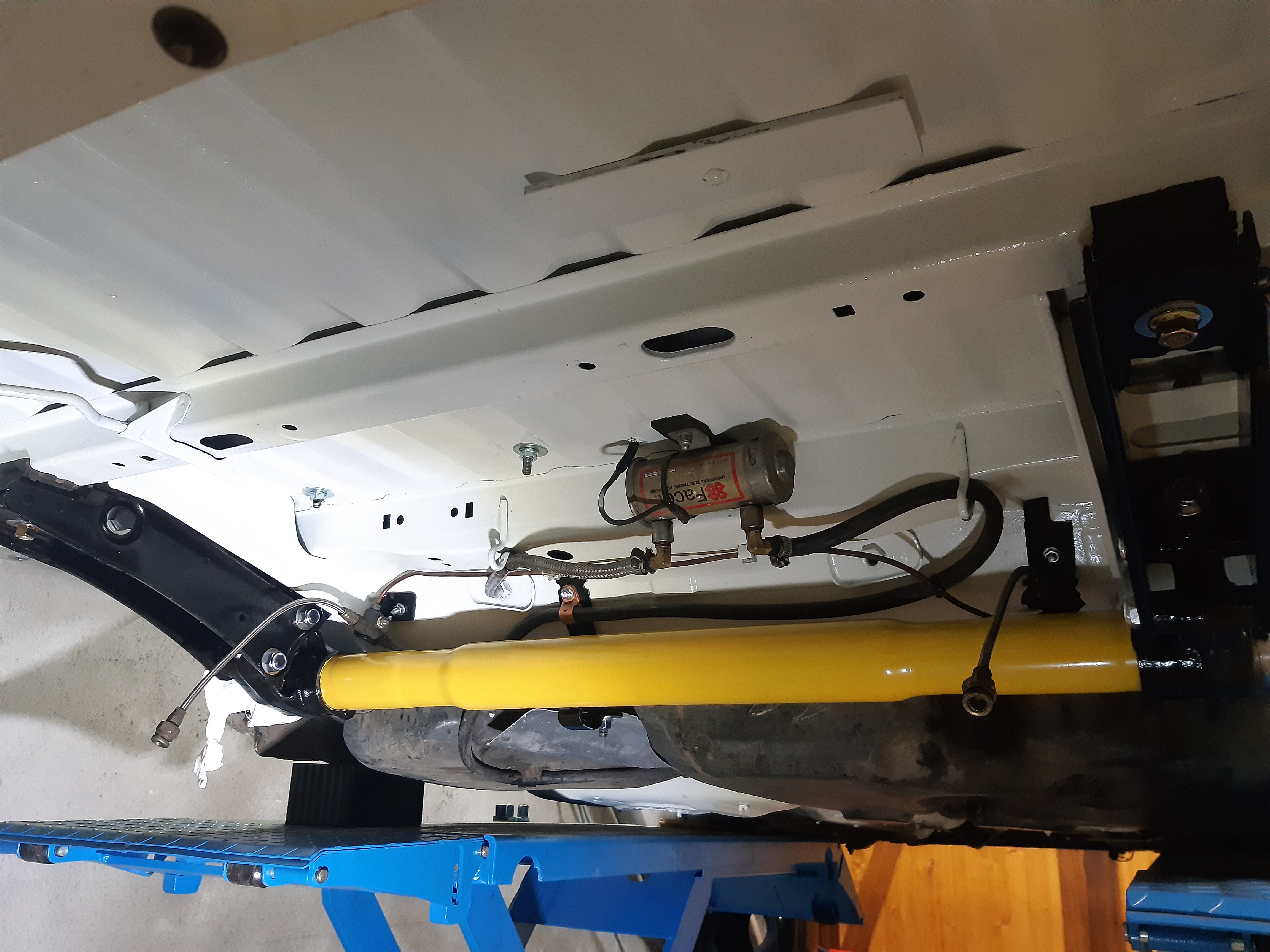

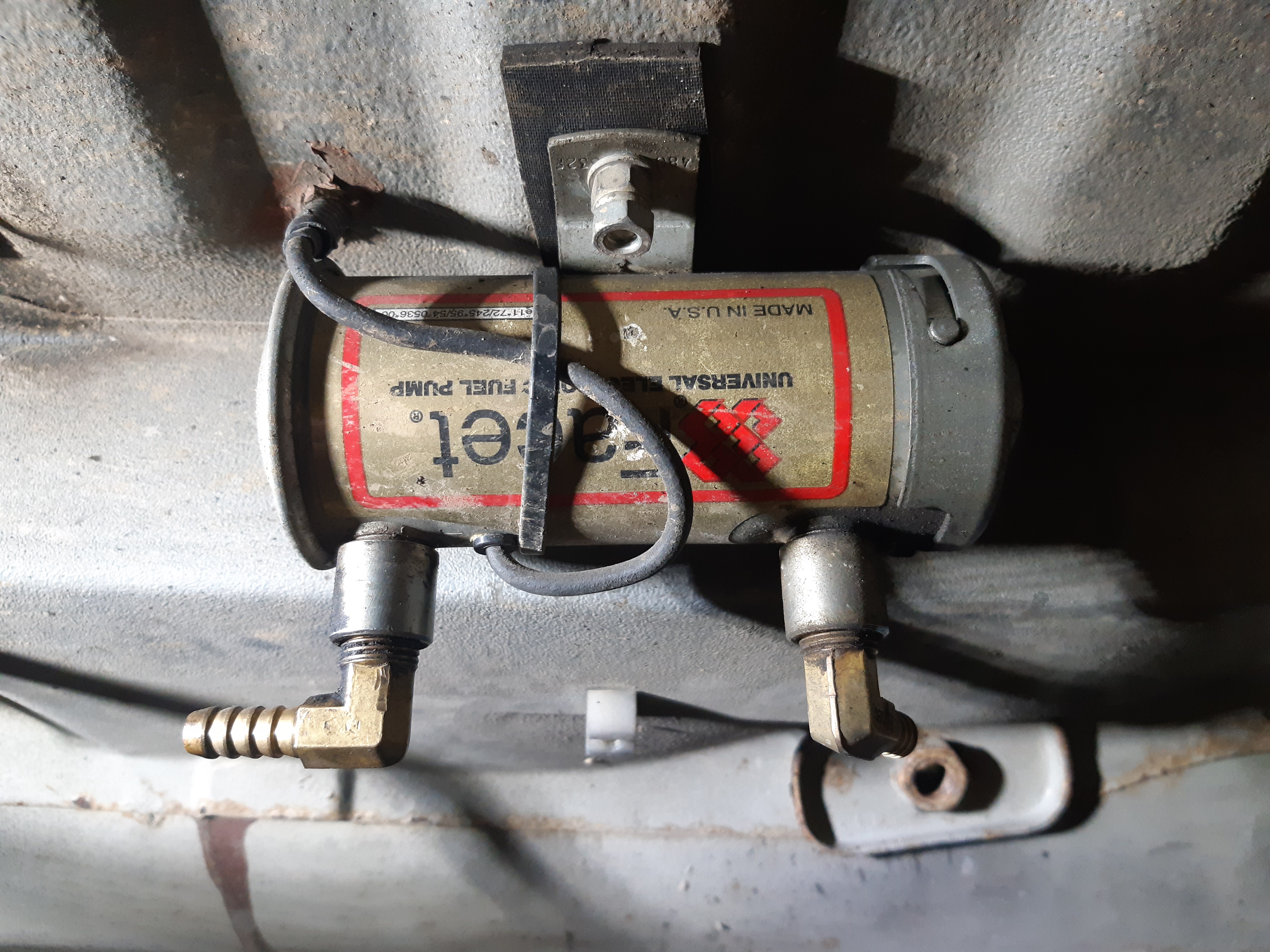

Je n'utilise plus de régulateur,j'ai une pompe électrique facet basse pression pour carburateurs,avec retour au réservoir en gardant bien le banjo avec le restricteur d'origineTeelck a écrit : 26 nov. 2020, 07:24 Il n’y a que ce type de régulateur que l’on puisse poser ?

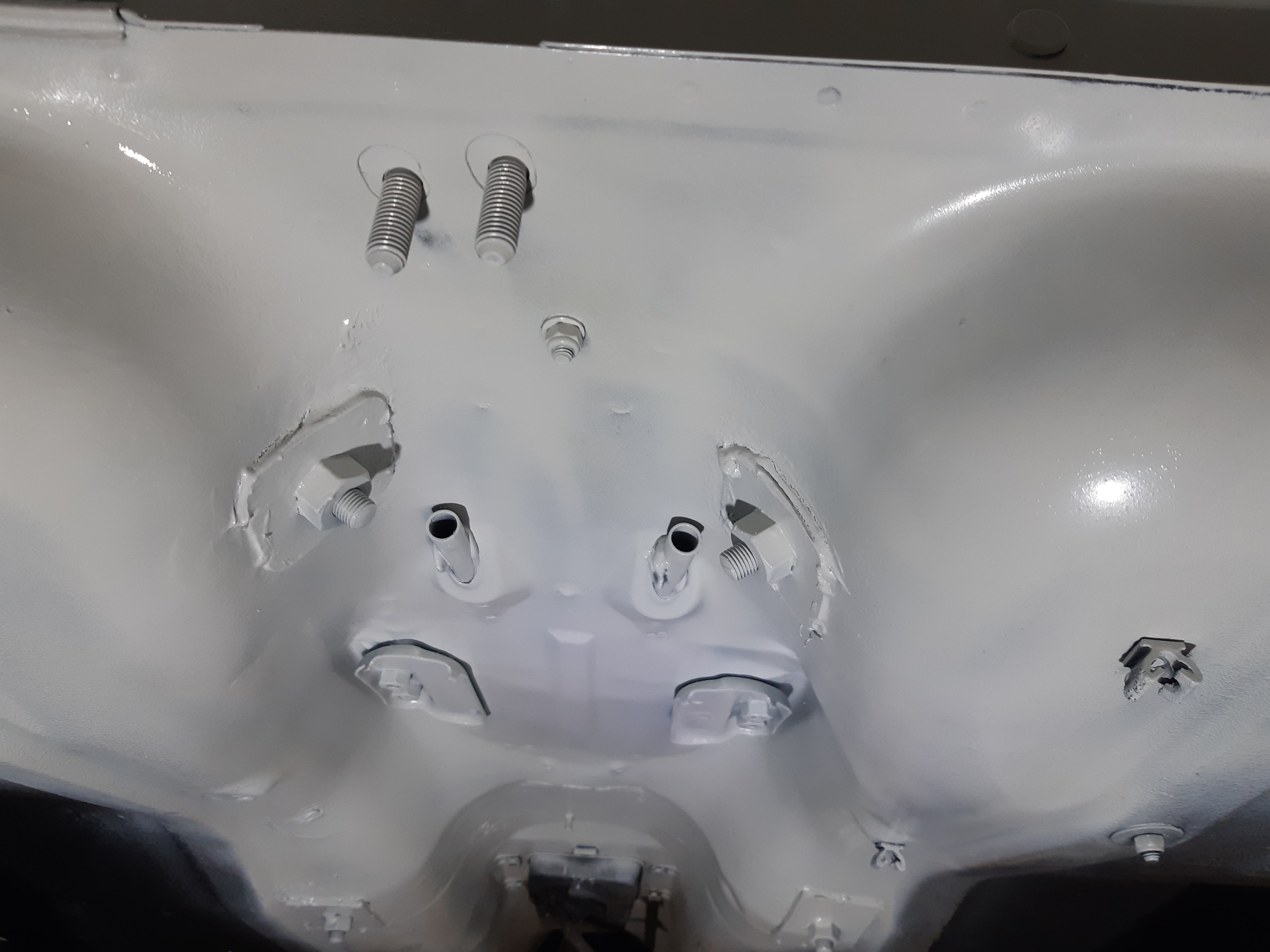

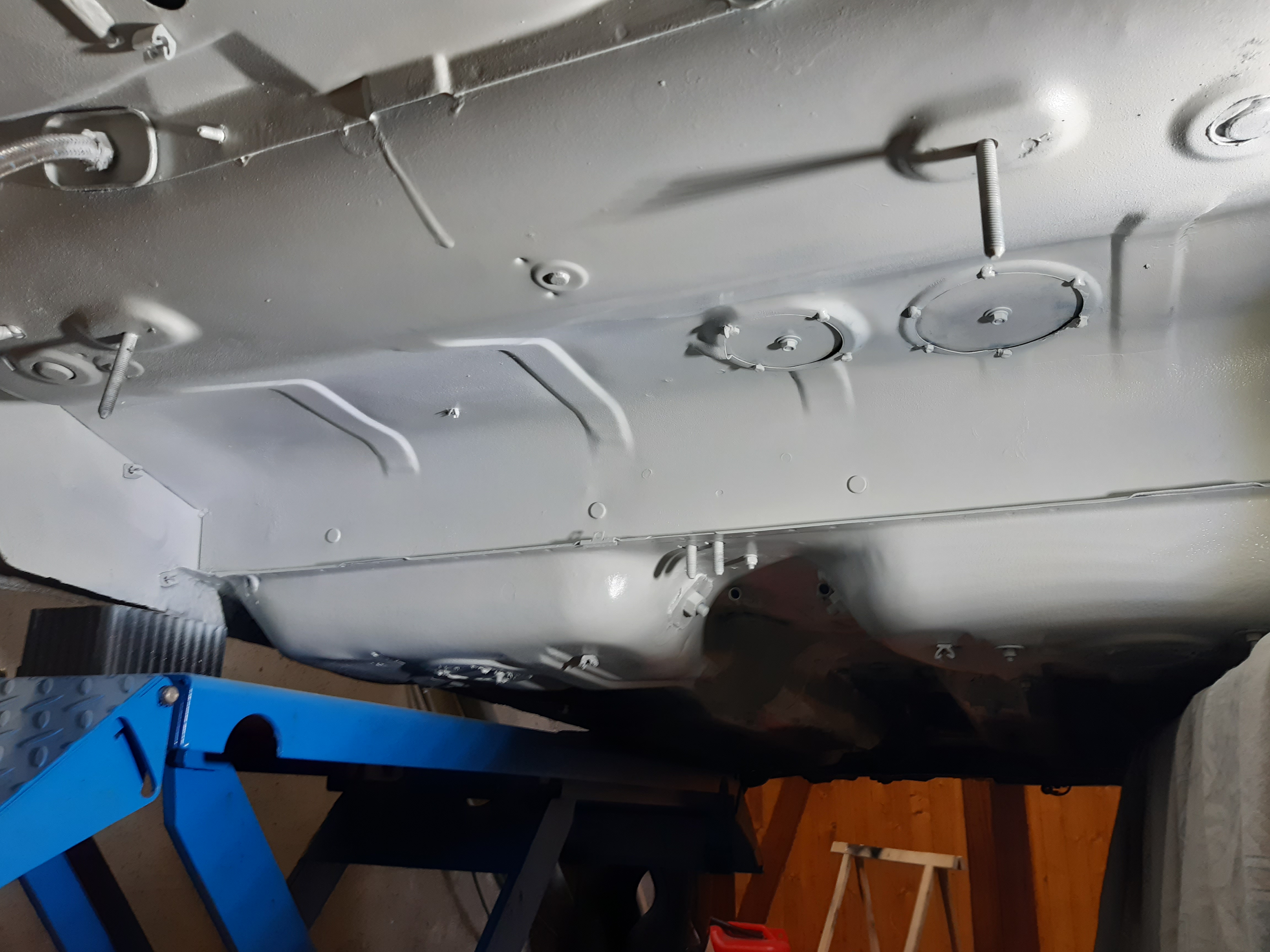

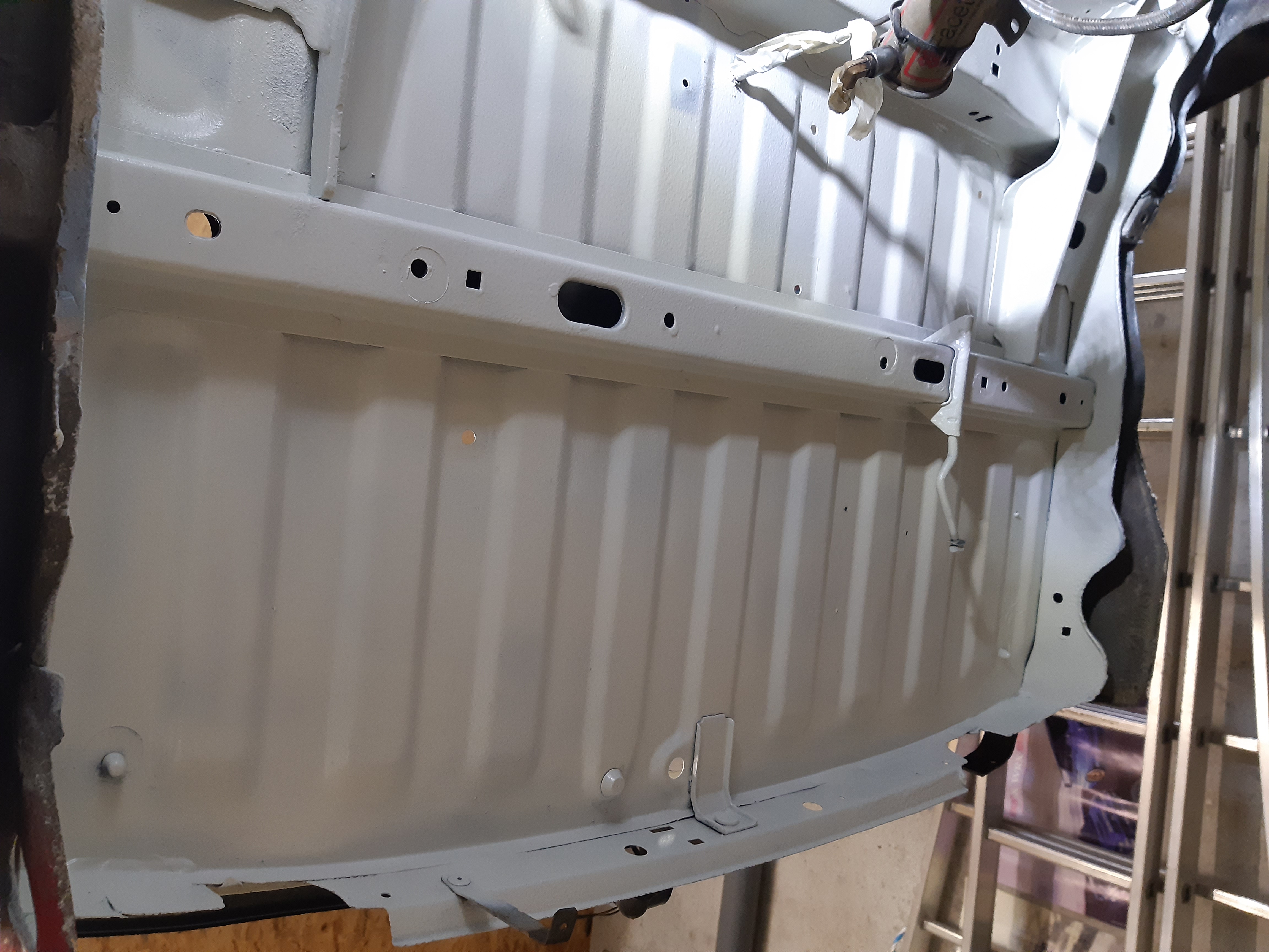

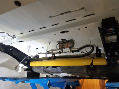

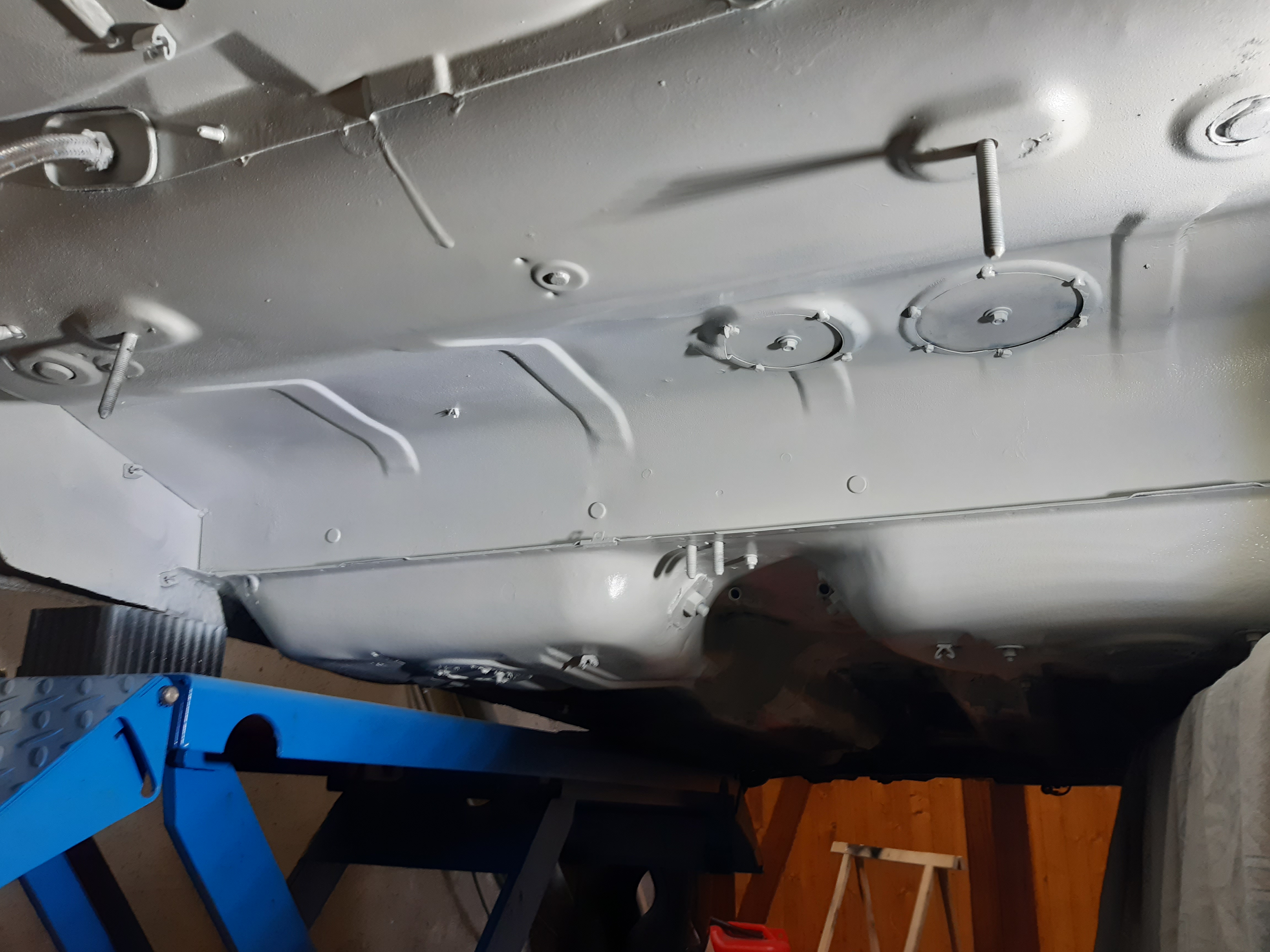

Dessous de plancher enfin fini,je vais pouvoir tout remonter,ouf...ca été long: nettoyage ,rebouchage de trous inutiles,ressoudage des contre plaque des fixations de harnais,jointage de tôles au mastique polyuréthane,peinture et repeinture encore

Good job Oliv'
Joliiiii .......
Tu penses qu’elle va rouler mieux et plus vite maintenant ?!!!
Moi oui. Elle aura le cœur léger....
Tu vas pouvoir faire des 2 roues maintenant, elle aura de beaux dessous pour les photos
Beau boulot
Beau boulot
Non ,ça ne roulera pas plus vite....remarque,vu le paquet de terre et cailloux que j'ai sorti du Pc arrière,extensions et passage de roue droit vers les tuyaux d'essence ,j'ai du récupérer 2 kg sur la balance
Bon boulot Olivier, tranquille pour 10 ans

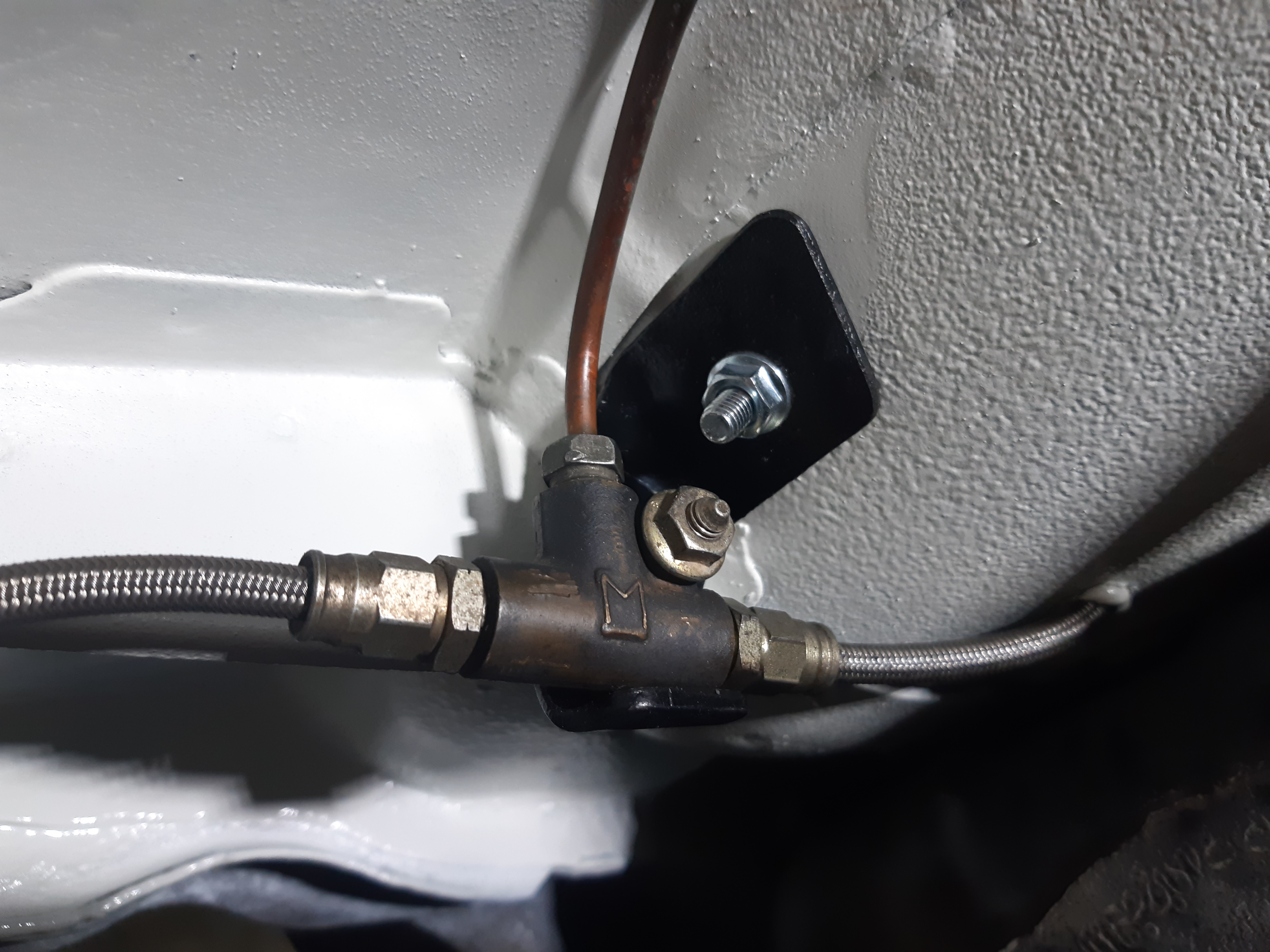

Reservoir ,durites de frein,batterie et poutre de train remontés,d'ailleurs c'est cool juste la poutre à installer ,c'est beaucoup moins lourd
...bon prochaine étapes les bras et réglage du train
