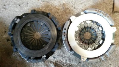

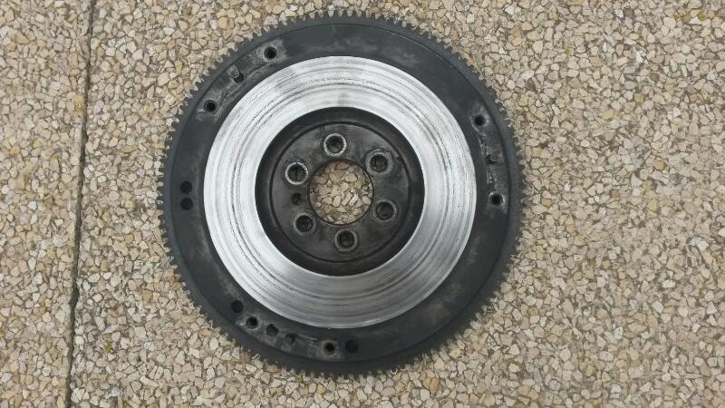

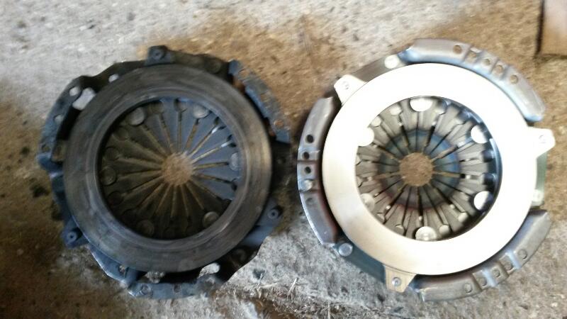

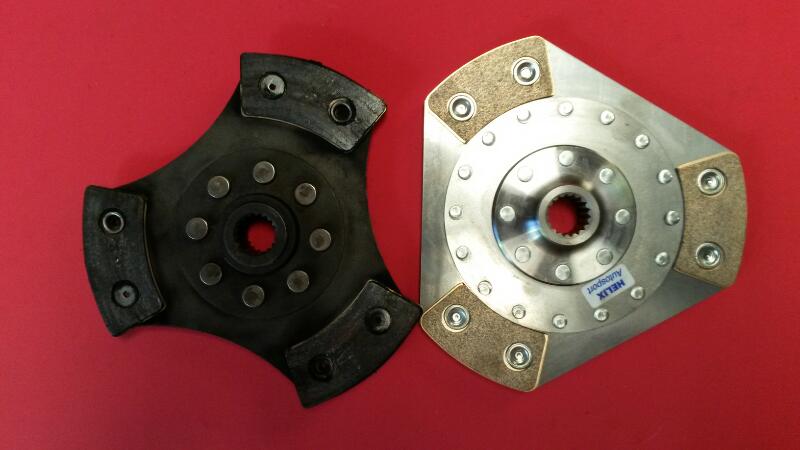

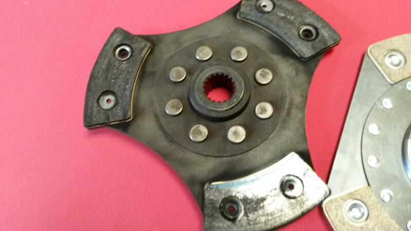

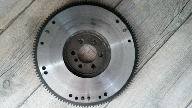

Suite au demontage de ce matin les dégâts sont plus importants que prevu.
La garniture du disque c'est arraché au meme endroit sur les 3 patins, cela a abîmé egalement le volant moteur.
Donc après réflexion est afin de faire du bon boulot, je vais emmener le volant chez un usineur, pour refaireune surface plane.
Par contre la différence de qualité entre l'ancien et le nouveau est largement visible.

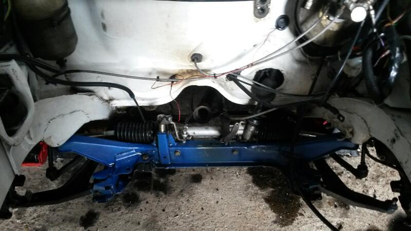

La voiture est remontée
Apres un peu de nettoyage, surfacage du volant moteur et remontage.
Essais avec les jantes pour la pluie, vu le look, vivement la pluie sur un rallye

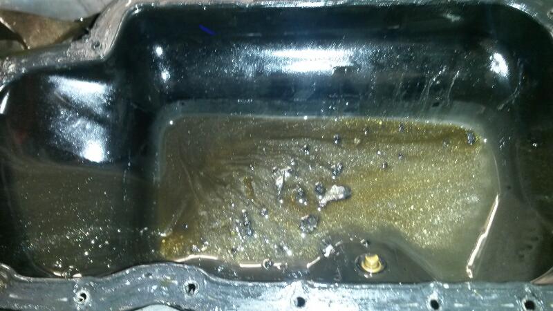

Ca sent vraiment pas bon cette histoire, voila ce qui se trouve dans le carter.
La suite demain apres depose du moteur

Aie ouais sale mine ce dépôt :(

Avec un peu de chance ça se limitera au bas moteur :blush:
