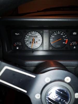

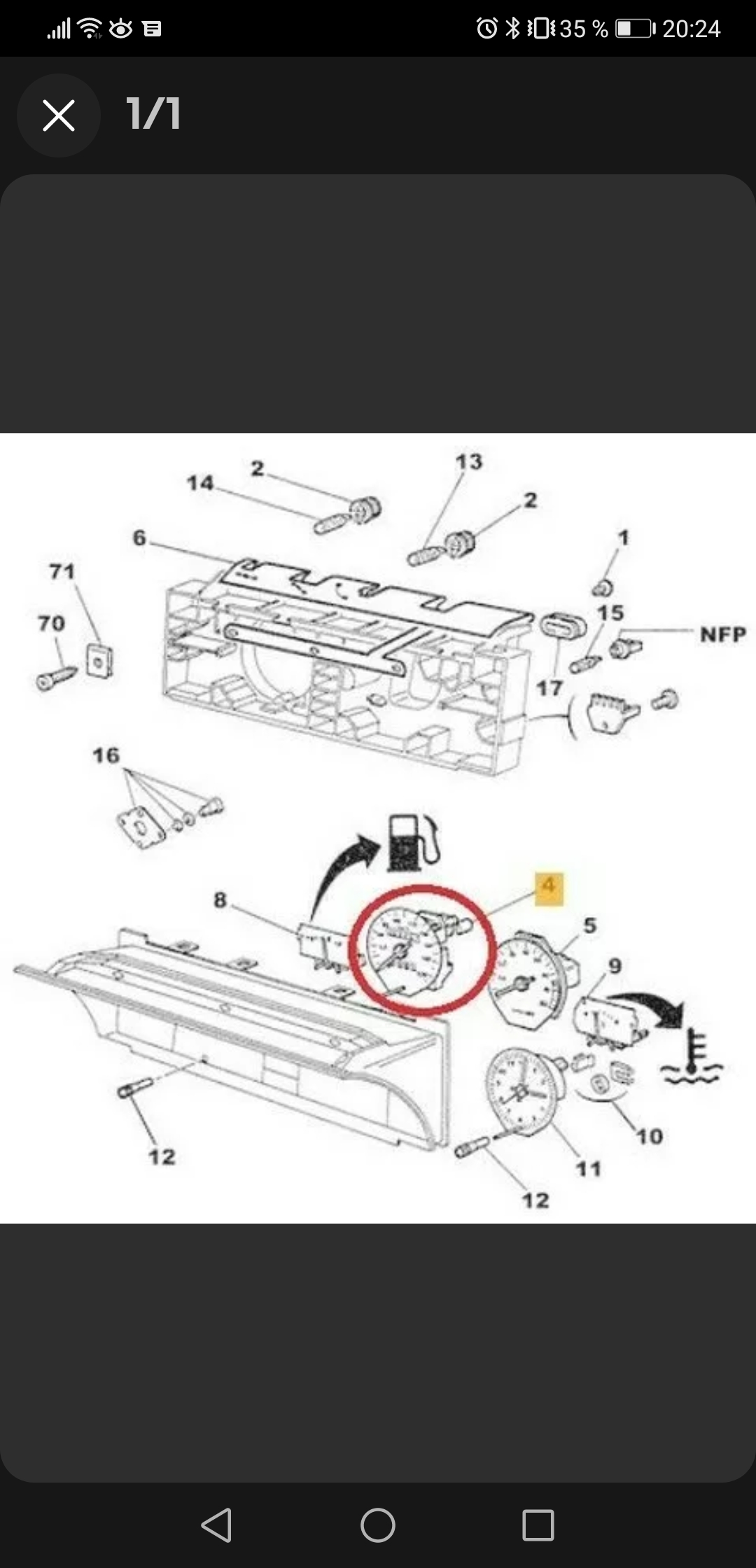

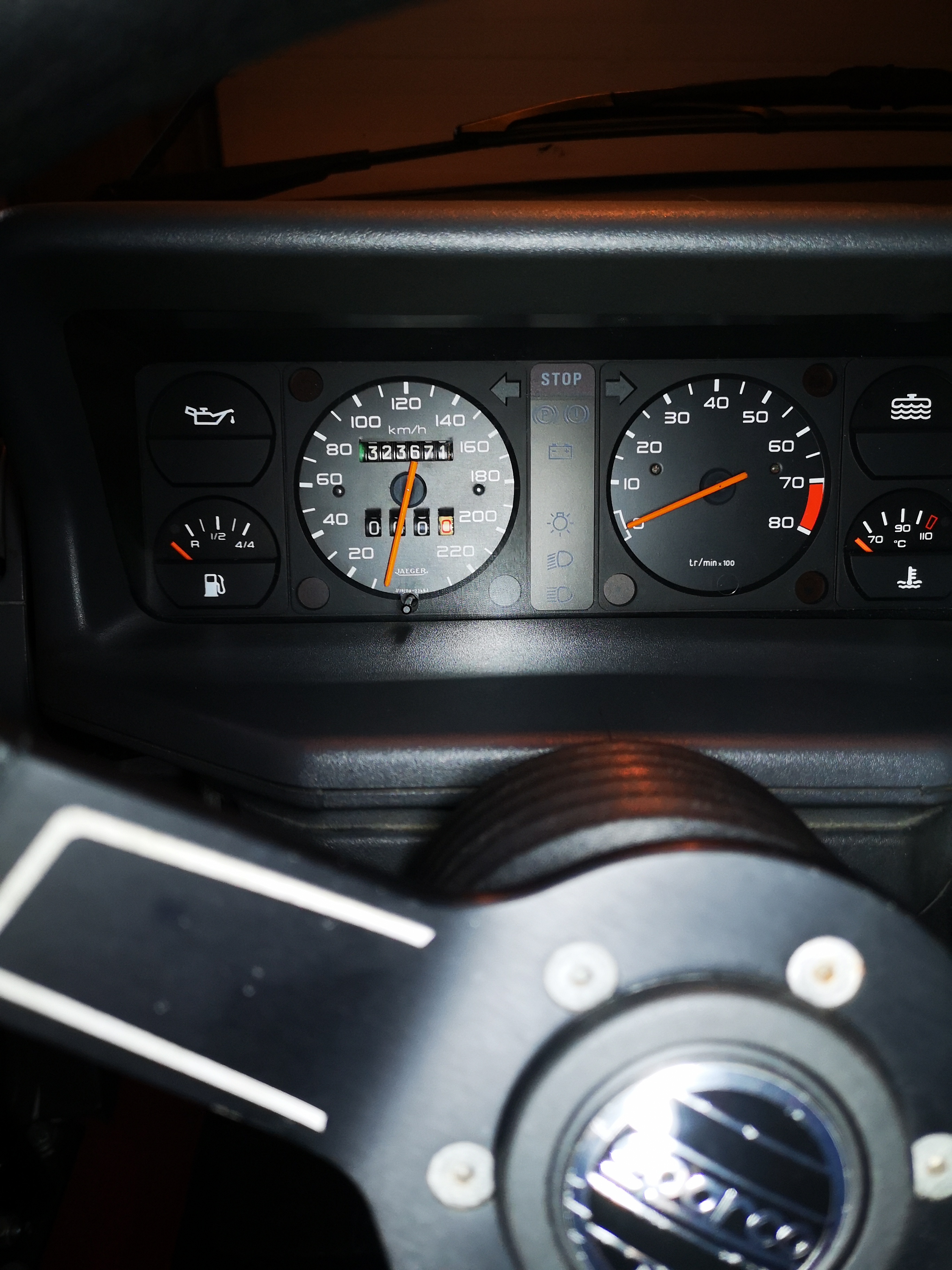

Ça y est je me suis décidé à démonter le compteur même si j'aurai pas du... Le petit triangles du monnayeur en a fait les frais... Faudra que j'en trouve un... :crying: par contre je sais pas où je peut trouver l'entourage du bouton de remise à zéro du compteur journalier celui qui va sur la tige qui dépasse du compteur :ph34r: laquelle j'avais au démontage mais je ne met plus la main dessus... C'était pas ma journée...
Tout ça pour lui remettre son kilométrage officiel calculer grâce à histovec :ok: et aussi l'aiguille du compteur de vitesse au bon endroit...
laurentweber87
Messages : 3299
Has thanked : 394 times
Been thanked : 280 times
Re: 205 Rallye "Limouzi"
Message par laurentweber87 »
C'est la pièce 12 qui me manque :ok: ou je peut trouver ça ? :(

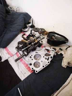

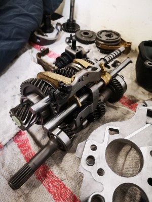

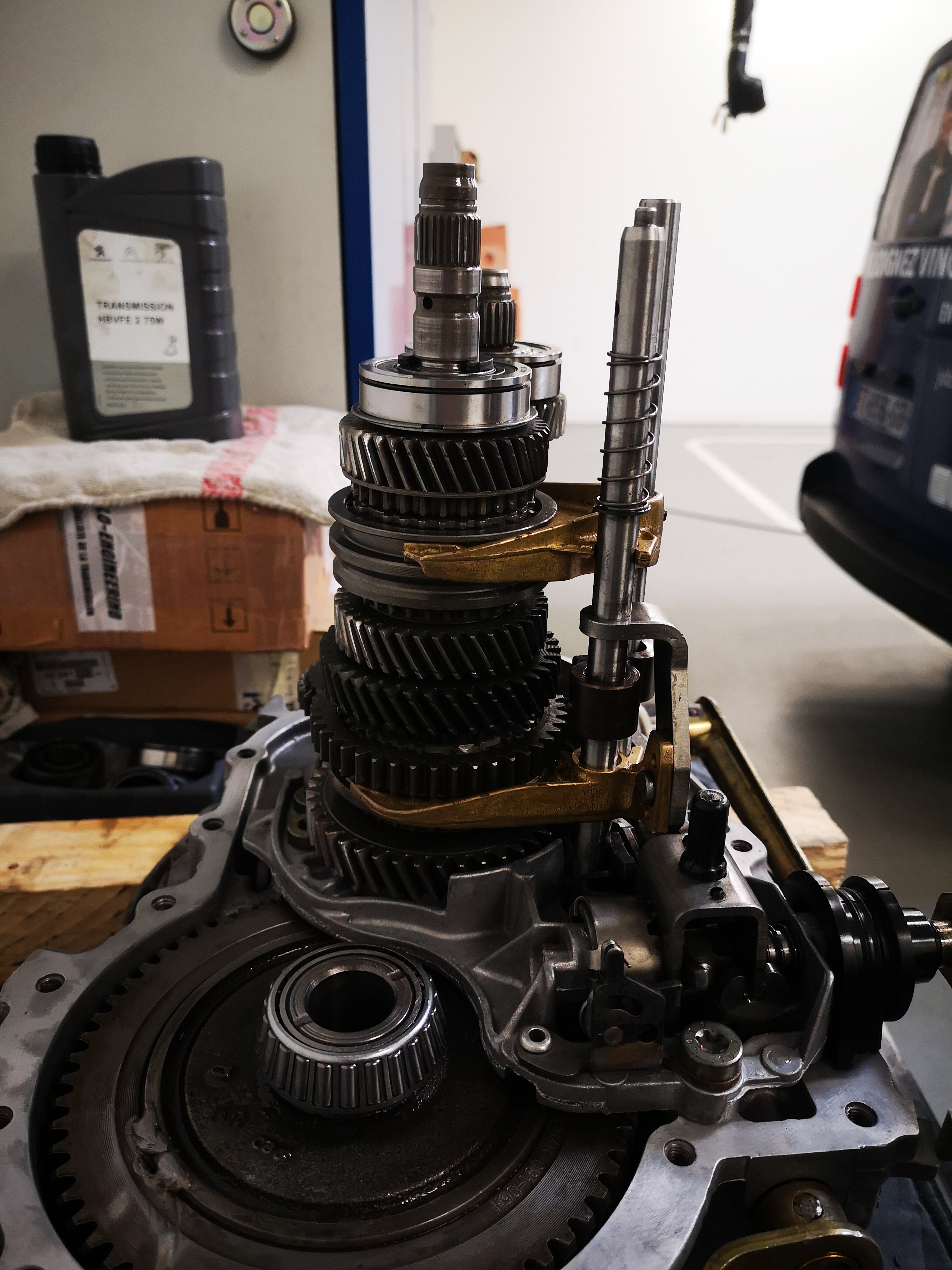

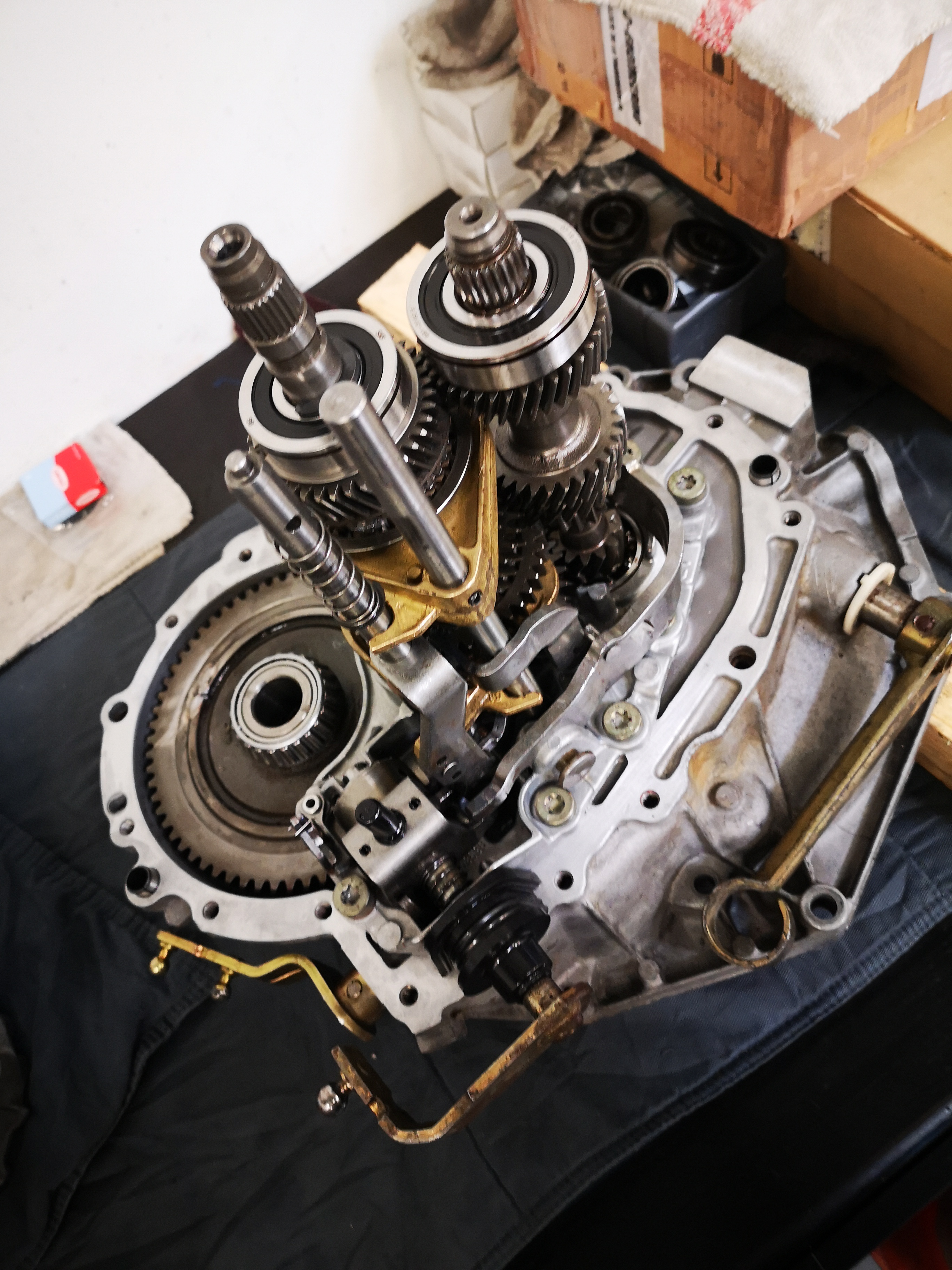

Ça sent la fin, synchro tout neuf, pignon de 5 neuf, les roulement, la petite fournitures, et restera plus qu'à remonter tout ça :ok:

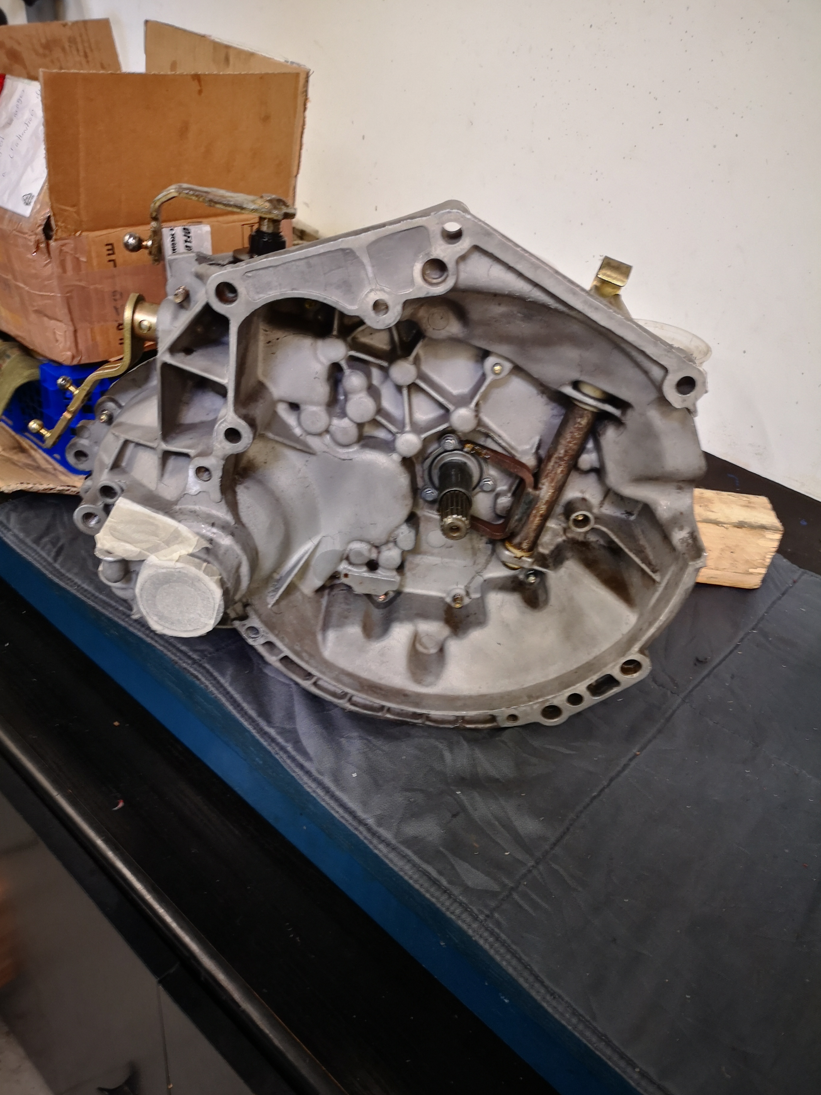

Ma boîte à pris du retard... Suite à des problèmes de longueur d'arbre... Mais c'est rentré dans l'ordre :ok:

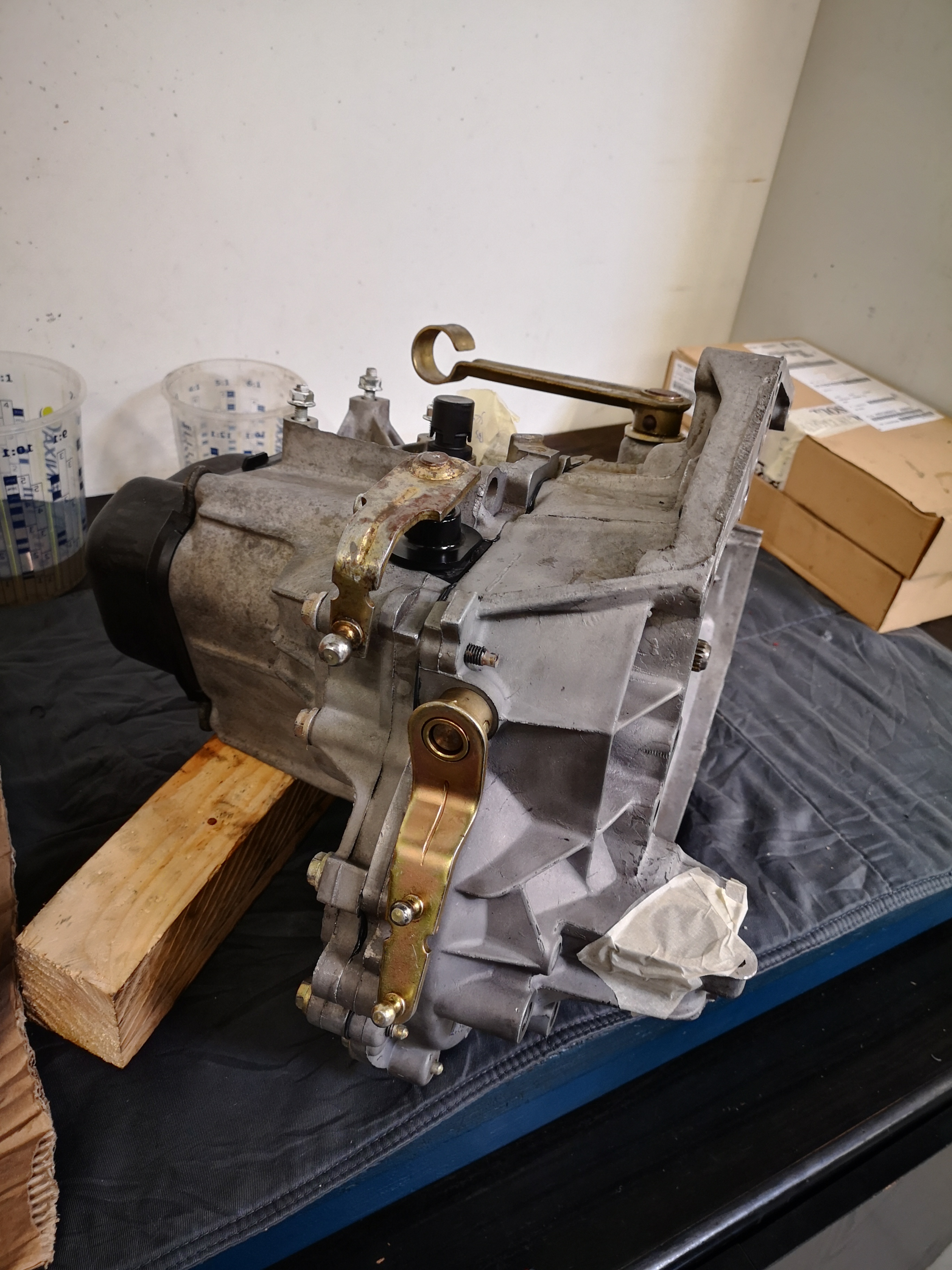

Bon la boîte est prête, ce midi remontage autour d'un sandwich avec le chef d'équipe :rolleyes:

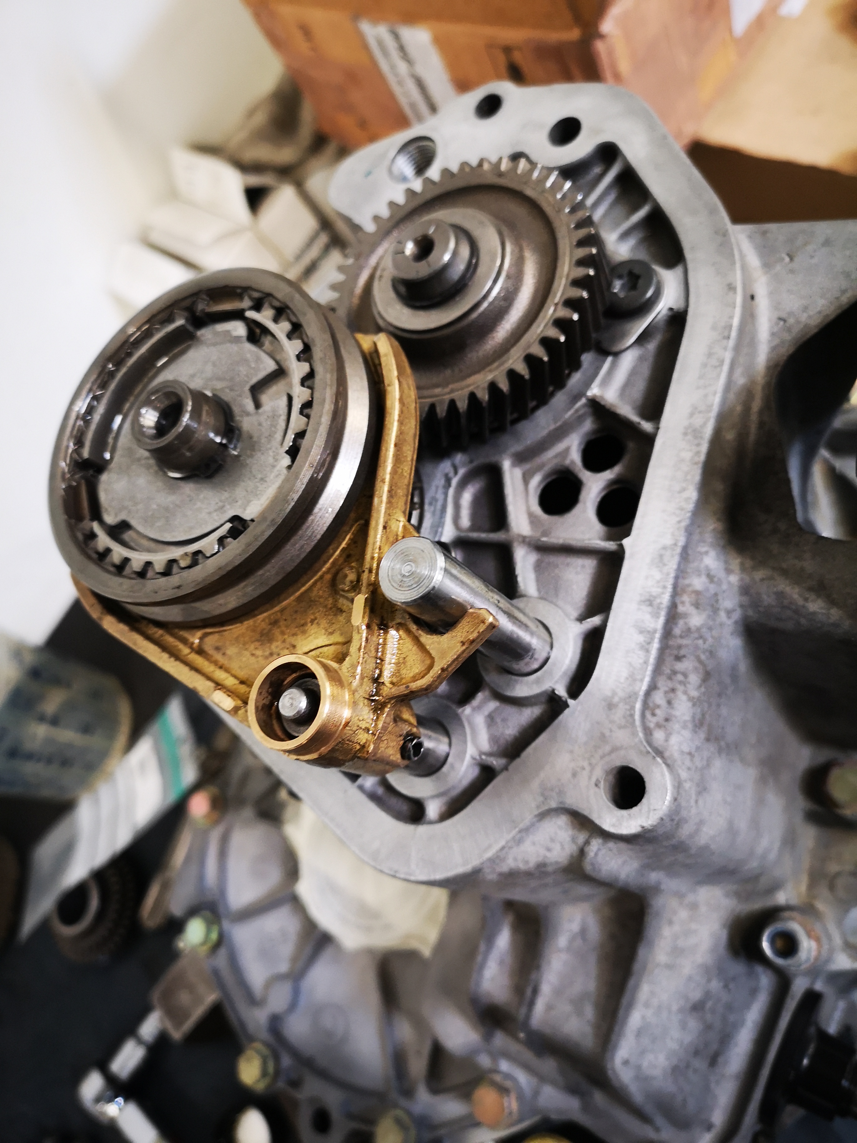

Dimanche pluvieux dimanche heureux, remontage de la boîte sur la rallye avec l'aide d'un ami pour renquiller la boîte, petite astuce que mon chef d'équipe m'a expliquer, on coince une clé de 11 entre la fourchette d'embrayage et une tige fileté du support de boîte, du coup la fourchette bloquer pas de risque que la butée sorte...
Bref remontage OK, remplacement du joint de compteur qui fuyait je pense... Me reste à changer mes bougies, faire le jeux au soupapes, commander un triangle de monnayeur, un joint de bocal de freins et faire disque plaquette avant et voir pour deux pneus dans peu de temps...
En tout cas c'est un régal une boîte refaite à neuve :rolleyes:

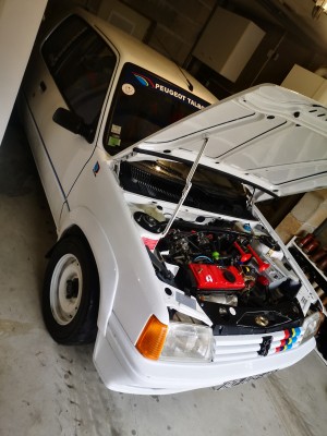

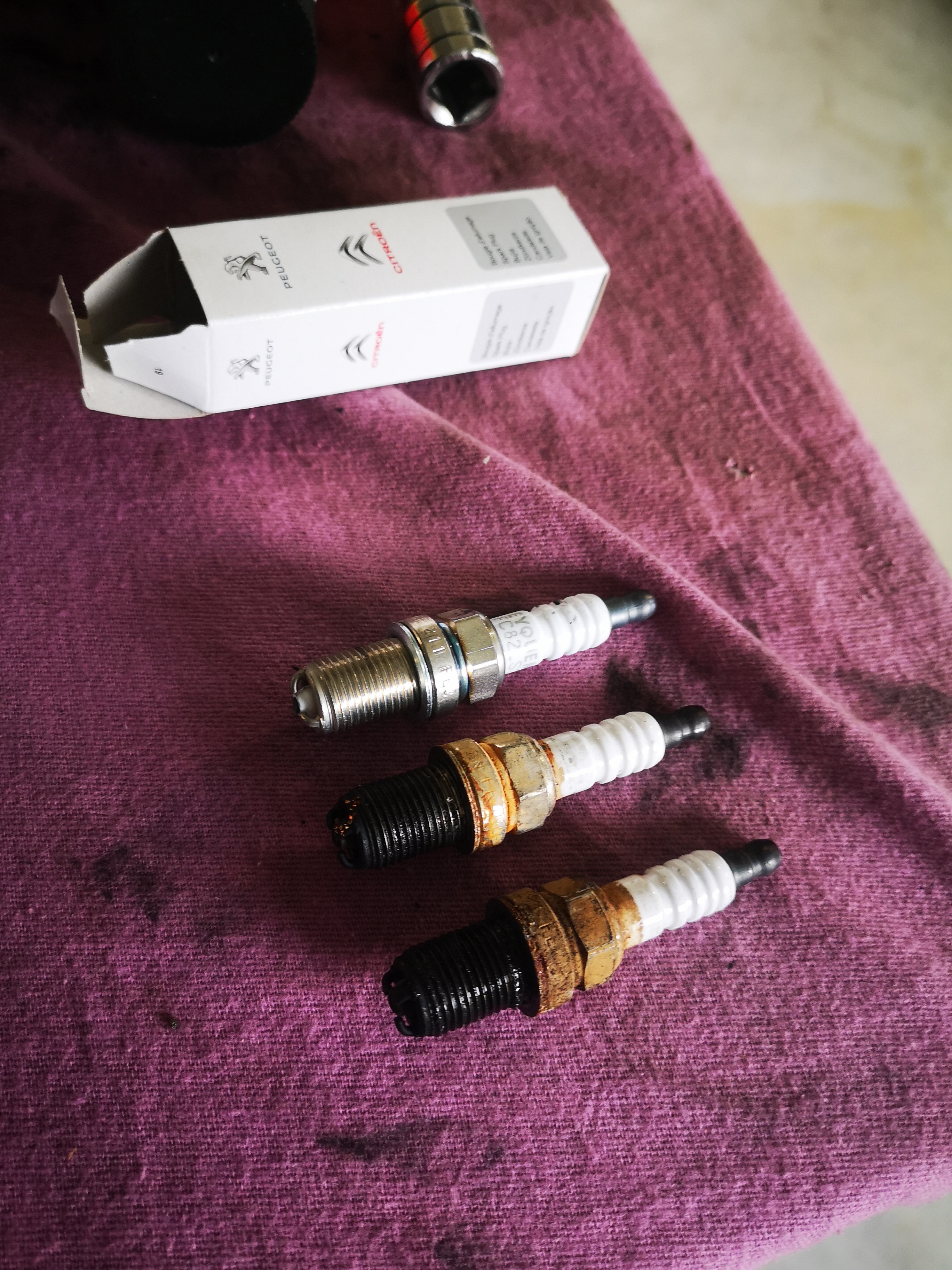

Autocollants de custode changer des deux côtés, la vache ceux de la voiture était orange :ph34r:
Et remplacement des bougies qui avait subit le lavage moteur :huh:
