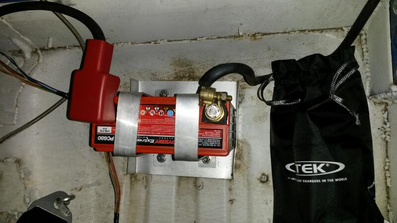

Je me suis enfin motivé a monter ma batterie
Par il faut que je trouve un isolant plus petit :)

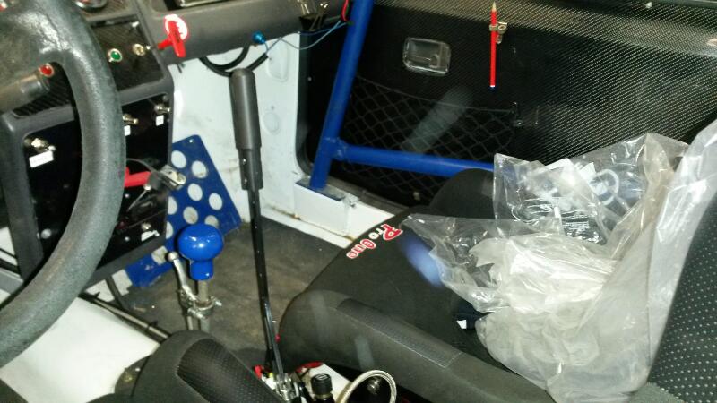

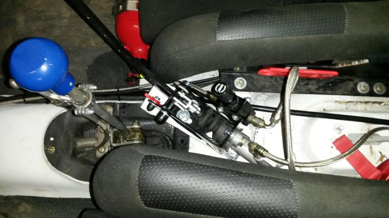

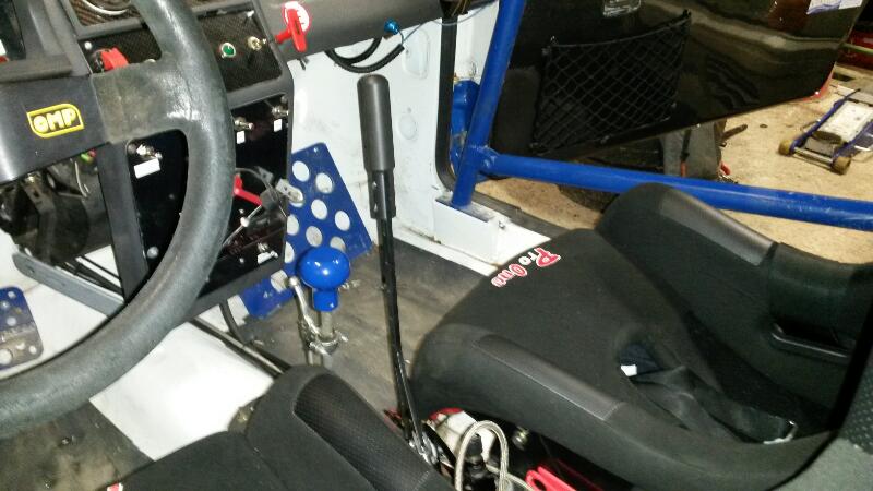

Et j'ai commencé un nouveau chantier, montage du frein a main vertical.
Je pense que je vais bien galerer a faire le support.

Montage definitif du fam, et remplacement du liquide de frein par du motul racing.

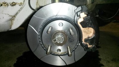

Apres plusieurs ennuis j'ai enfin pu monter les nouveaux freins.
En effet les plaquettes carbone lorraine nexistent pas pour les etriers de 206 s16 ph1
J'ai donc du trouver des etriers de phase2
Sauf que les etriers ne se montent pas sur les disque de phase 1 donc j'ai du egalement en acheter
Du coup tout est neuf
