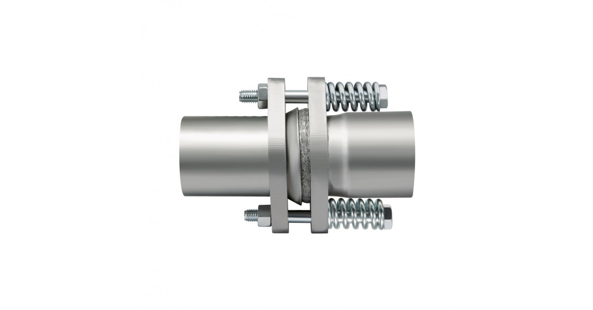

Ha oui le coup de la patte je ne sais pas si je l'aurai tenté moijean-luc13 a écrit : 01 nov. 2020, 16:45 Pour ma part, la fuite était assez faible, j'ai tenté la pate d'étancheité sans trop y croire et ça a fonctionné![]()
ça fait plus d'un an que je roule comme ça et zéro fuite![]()

Pour ma part, je vais modifier le montage d'origine pour ça:balouba a écrit : 01 nov. 2020, 16:31 Et qu'est ce que vous avez trouvé comme solution pour pallier à ce problème ?
J'avais pensé aussi à la pâte mais j'avais peur que sa ne tienne pas

Pour ma part, sur mon CSC, j'ai viré la patte de fixation sur la boite pour en faire une en forme de collier oval qui fait le tour des deux tubes.balouba a écrit : 01 nov. 2020, 16:31 Et qu'est ce que vous avez trouvé comme solution pour pallier à ce problème ?
Comme elle est déplaçable, je règle tout au poil de c.l pour supprimer les fuites. Apres c'est juste un jeu de patience pour tout mettre en place et faire en sorte que rien ne touche nul part ( surtout le passage au dessus du berceau et la tringlerie de boite)
