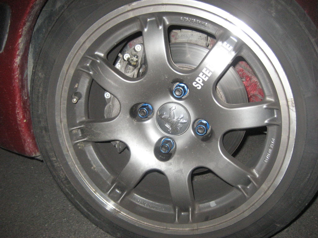

patladoze a écrit :le souci avec les écrous anodisés, c'est qu'a force de leurs mètrent des coups de croix ils font vites la gueule :(
Épi c est tunning .... :tusors: :mrgreen:
anodisé noir c'est moins tuning :blush:
mais c'est vrai que les montages/démontage répété ne les arranges pas. ^_^
Has thanked : 807 times
Re: 205 rallye ph.2 montage 13x59
c'est clair, je ne vois pas ça sur ma rallye boost, meme si c'est plus leger :lol:

salut a tous
voila les gouojns sont montés, par contre la rallye va partir faire un pti sejour en carrosserie car je me suis aperçu qu'elle avait un pti trou dans le bas de l'aile arriere et des 2 cotés, donc hier j'ai demonté l'interieur et les extensions et cette semaine direction le garage pour reparer tout ça
le carrossier va ecarter les 2 toles au niveau du pied de porte pour traiter les toles a cet endroit puis il va refaire le point de soudure qui manque au pied de porte, il va retirer le joint du bas de l'aile, sabler entre le bas de caisse et l'aile, refaire le joint, traiter l'interieur de l'aile, reboucher le trou a la soudure et repeindre tout ça, il va en profiter aussi pour refaire les feuillures a l'avant qui se sont ecrasées
encore du boulot en perspective :D
