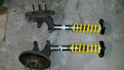

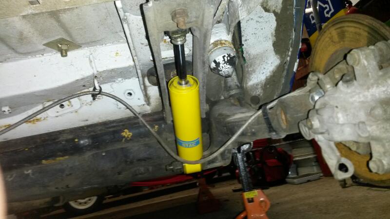

Les travaux de ce samedi matin.
Assemblage des demi train avant, et les arrières ca flash :blush:
Messages : 8420
Been thanked : 197 times
Re: 205 rallye F2012 en revision
ah de la bonne suspatte la :ok:

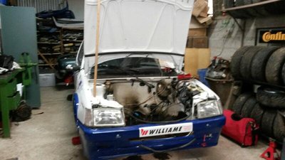

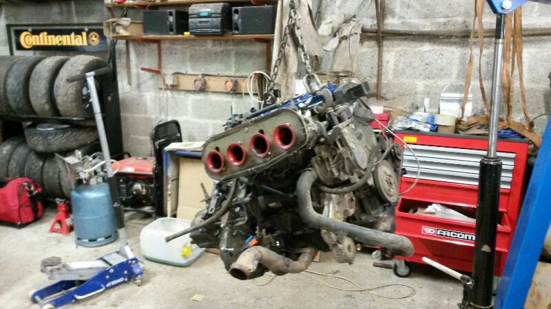

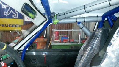

Hier, apres midi mécanique avec le copain de ma petite soeur, qui souhaite apprendre la mécanique.
Et qui prendra place dans le baquet de droite pour 3 epreuves.
On a sorti le moteur, pour remplacer le joint spy cote volant moteur.
Le soir il avait retrouvé sa place, le train avant est remonté sauf les biellettes que je dois encore modifier.
Et apres reflexion je vais remplacer les rotules de direction
Tu ne pouvais sortir que la BV? Ce n'était pas plus simple? :blink:
Messages : 2527
Non car elle passe difficilement la be3/6.
A cause de sa longueur et le diff qui tappe dans le berceau, ca va plus vite et en moins d'effort de sortir l'ensemble.
Messages : 13635
Has thanked : 541 times
Been thanked : 1175 times
ah ok, je comprends! :ok:

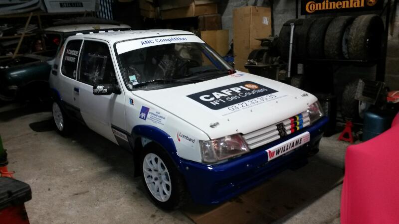

Aujourd'hui j'ai fini de remonter sauf les éléments qui me generont pour les rotules.
Je l'ai quand meme remis sur ses roues pour voir le rendu, en position chasse maxi ca a l air de donner les memes valeurs qu avant, a verifier au banc, mais je pense que les pivots sont usinés mais pas avec le carrossage maxi.

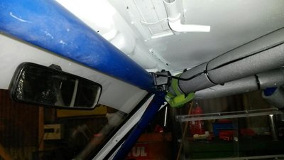

Montage de la nouvelle radio, les gros avantages par rapport a l'ancienne:
prise jack
Alimentation en 12v
Sortie pour camera

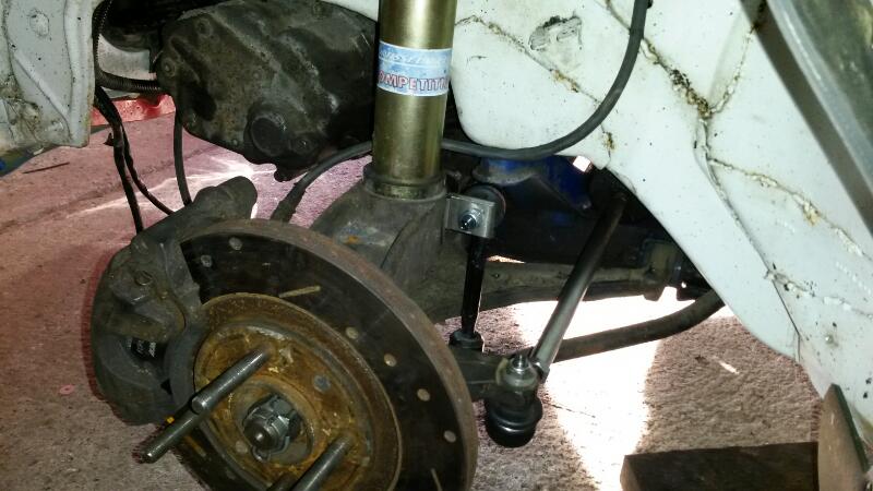

Changement des rotules et montage des bielettes courtes
Messages : 13635
de mémoire, j'ai été obligé de mettre la rotule superieure dans l'autre sens, ça touchait la caisse au braquage... "_"
Contrôle quand même avec les roues au sol ;)
Messages : 2527
jean-luc13 a écrit :de mémoire, j'ai été obligé de mettre la rotule superieure dans l'autre sens, ça touchait la caisse au braquage... "_"
Ok je regarderai, car la ca passe, c'est un peu juste au niveau du cardan en braquage a fond.
Apres vérification sur la notice grA c'est monté dans l'autre sens.

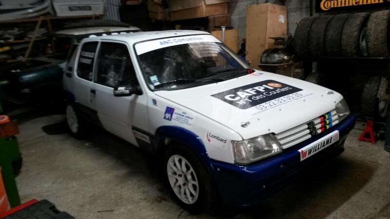

C est bon elle demarre <oo>
J'ai changé les biellettes de sens, mais a l'air de moins bien travailler. Donc a verifier
Réglé la hauteur de caisse a regarder aussi apres un roulage.
Restera a faire la geo, monter la batterie seche et la nettoyer.
Et surtout ranger l'atelier car c'est un peu le bazard.

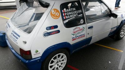

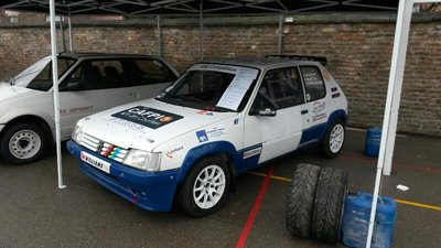

Ce week end on a fait la géométrie le samedi matin et exposition
Samedi il y avait pas mal de monde, aujourd'hui un peu moins a cause de la pluie
La présence de belles autos et du club 205
Ha la joie de sortir et de rentrer la be3/6 dans le compartiment :wacko: mais ca se fait quand meme en soutenant bien la boite avec la chevre :) c'était une expo ce we? tu reprends quand la saison ?
