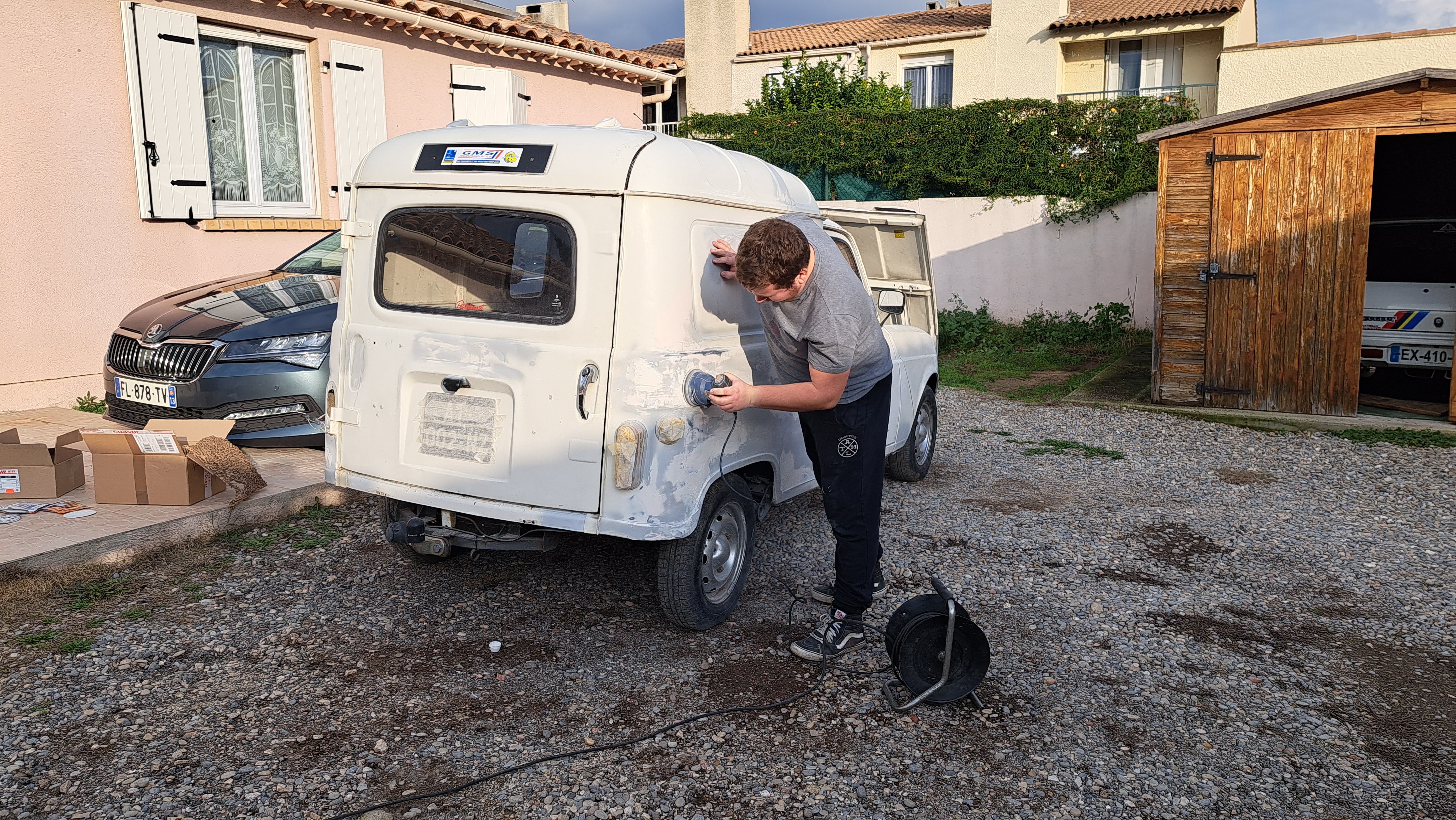

Pendant ce temps là, Vincent continue de poncer :mrgreen:

Il y a de la surface de ponçage là en plus !!! :lol:

C'est clair !! :lol:

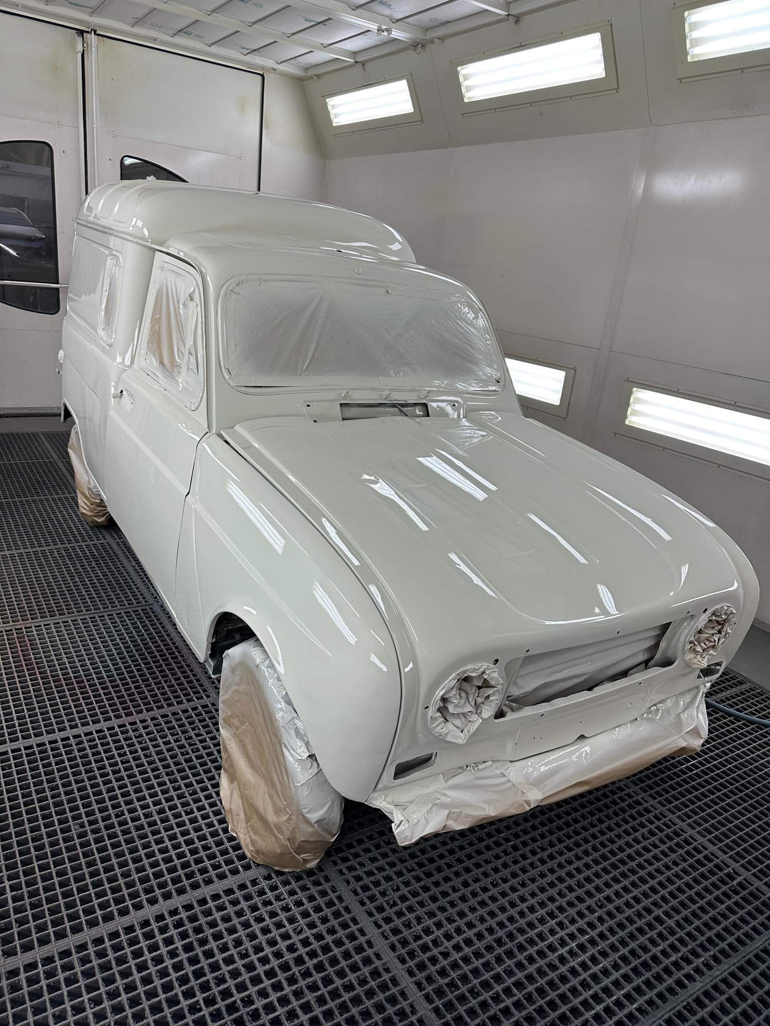

Petite photo reçue du peintre ce soir :ok:

La suite ce soir avec les bandes "Gordini" :mrgreen:

On va essayer de la récupérer demain soir si je ne rentre pas trop tard :crying: et ensuite place au remontage :ok:
