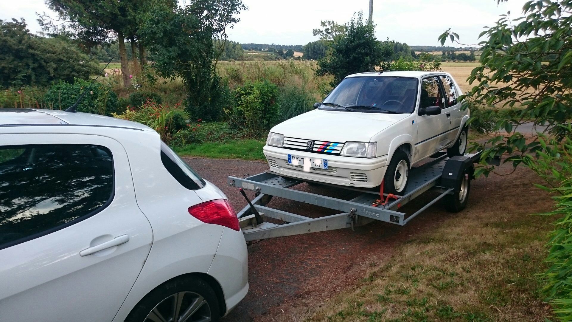

Si tout va bien, je monte l à chercher vendredi ( 1400 km aller-retour ) :wacko:

C'est à peu près la distance que j'ai fait pour aller chercher l'ax ,avec un plateau,c'est long,très long "_"

Moi j'ai ait 1700 bornes avec un plateau, j'avais jamais tracté!

J y vais avec ma remorque porte voiture également car la Rallye n a pas roulé depuis quelques années :huh:

Il faut un bon véhicule pour tracter :D
