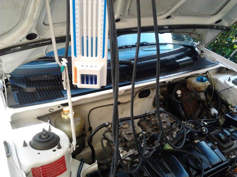

La syncro entre les 2 carbus c'est vrai que ce n'est pas très compliqué, mais la synchro entre les 4 corps, j'y ai passé plus ou moins 4h et à mon avis je n'ai pas encore les 100% de puissance :boxt:
La synchro
La synchro
Bon courage mais c'est ça le plaisir de rouler en 205 Rallye... :ok:

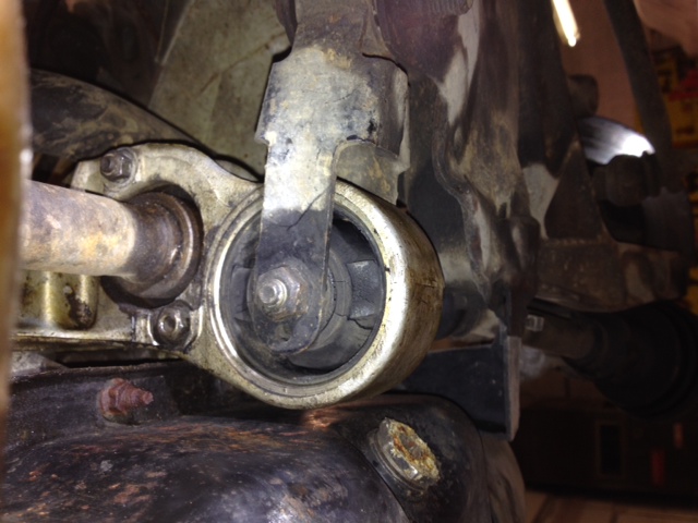

Hello,
ça y est, mon anti-couplet est enfin changé, depuis le temps que j'en parlais... :D
On en a profité pour sablé le support .
Avant
Avant
après
après

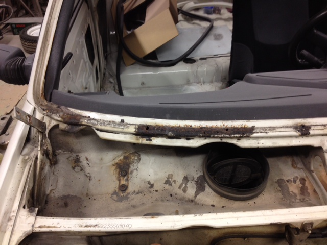

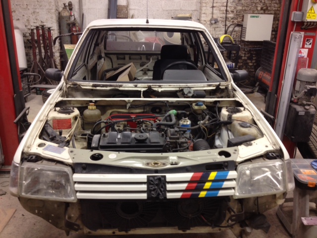

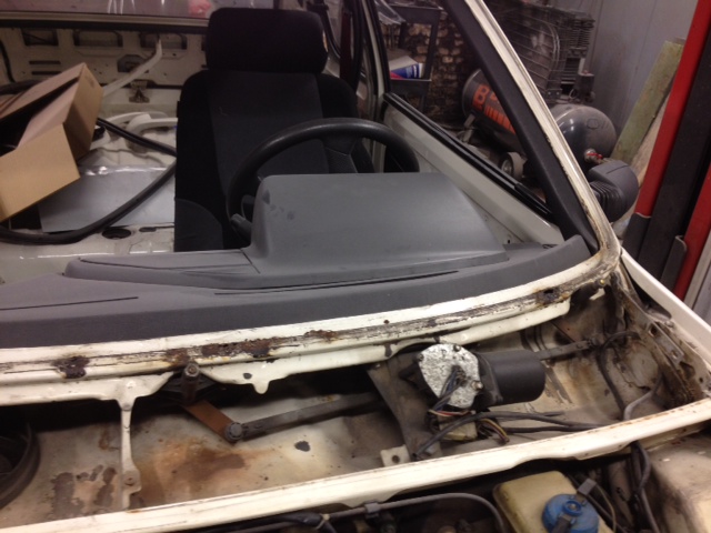

Nous venons de retirer le pare-brise de la rallye, et nous avons découvert que la traverse inférieure est bien attaquée ( voir photos).
Mon ami carrossier me demande si cette pièce existe en neuf ou si il doit la refaire.
merci d'avance pour vos lumières. :)

SEBI59
Messages : 617
Localisation : Avelin
Has thanked : 93 times
Been thanked : 5 times
Re: Présentation de ma 205 rallye belge
Message par SEBI59 »
Il me semble que Capman a eu le problème sur la sienne, essaies de le contacter.
Je serais surpris que ce soit encore dispo chez peugeot regardes sur service box.sinon preleves sur une à la casse.
capman
Messages : 512
Has thanked : 22 times
Been thanked : 22 times
Message par capman »
Exactement Seb j'avais découpé un morceau sur une autre 205 :ok:
Antoine
Messages : 269
Enregistré le : 29 févr. 2004, 21:00
Localisation : Walcourt (Belgique)
Been thanked : 4 times
Message par Antoine »
Merci à vous 2 pour vos réponses.
Je vais en parler avec lui.
