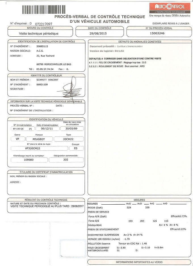

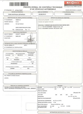

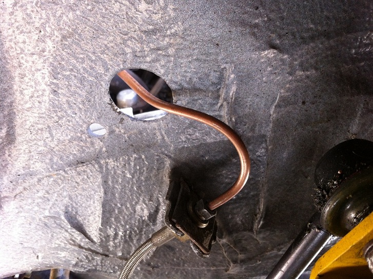

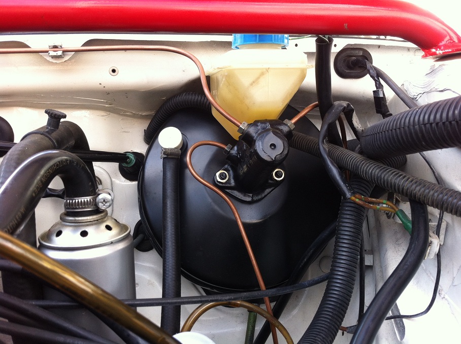

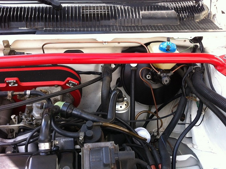

Et une fois monté sur la caisse avec un nouveau maitre-cylindre et des durites aviations.
Résultat très concluant au contrôle technique avec une valeur de 4% de déséquilibre à l’avant et 8% à l’arrière.

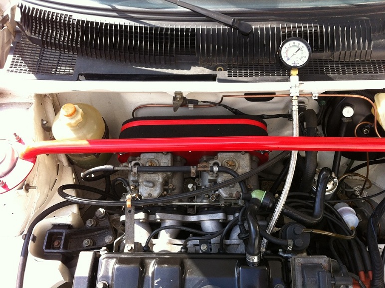

J’ai fait un test de compression pour voir l’état de santé de mon moteur.
Je suis arrivé à une valeur d’environ 12 bars pour les quatre cylindres.

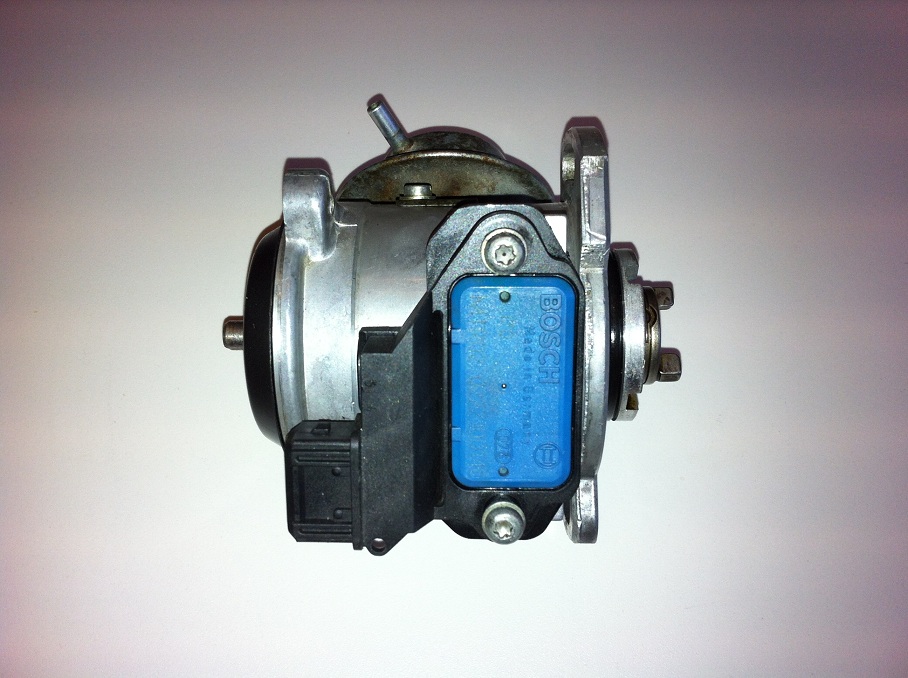

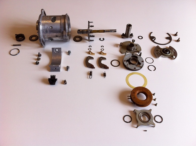

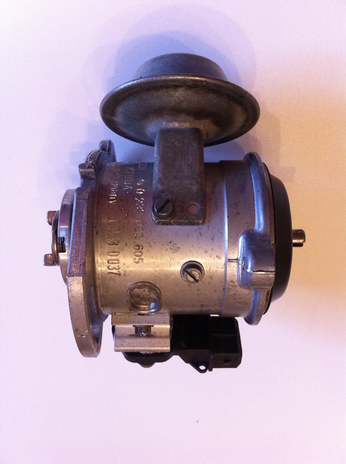

On passe à la réfection d'un allumeur que j'avais en stock. J'ai tout démonté, contrôlé, remplacé les pièces d'usures et graissé toutes les pièces en rotation.

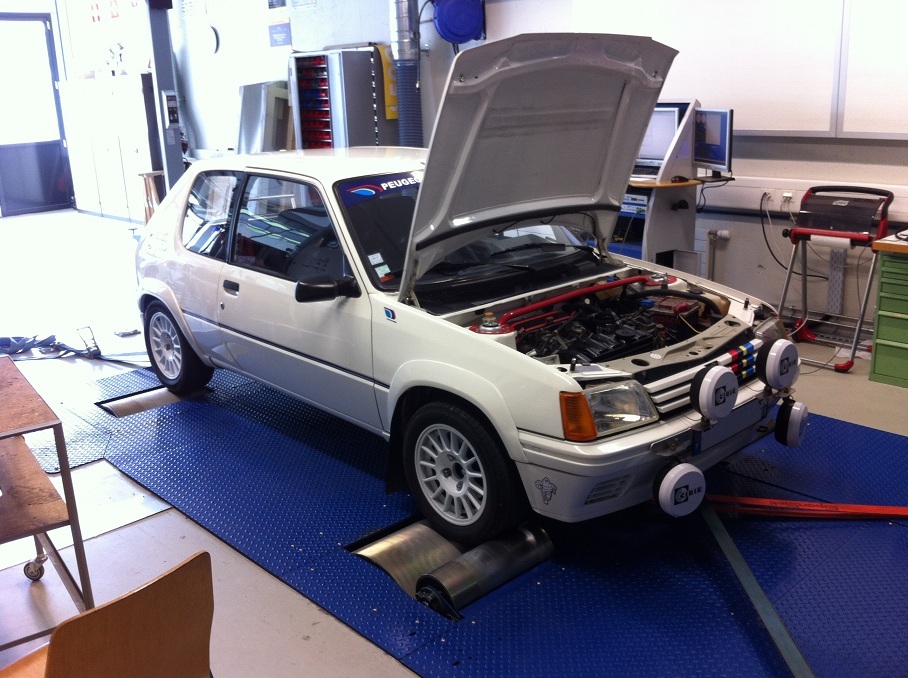

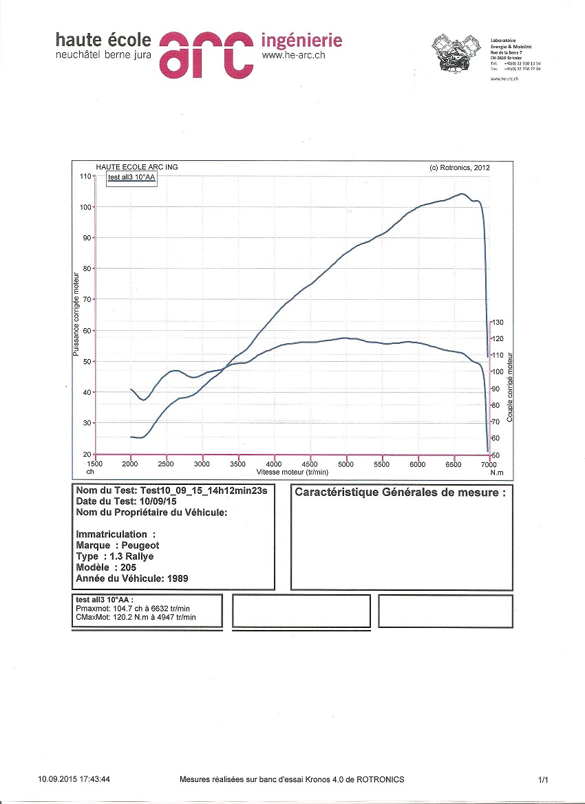

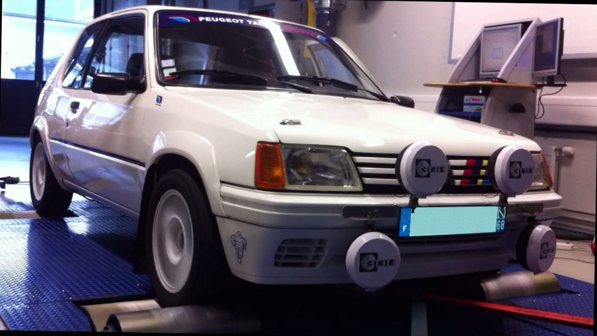

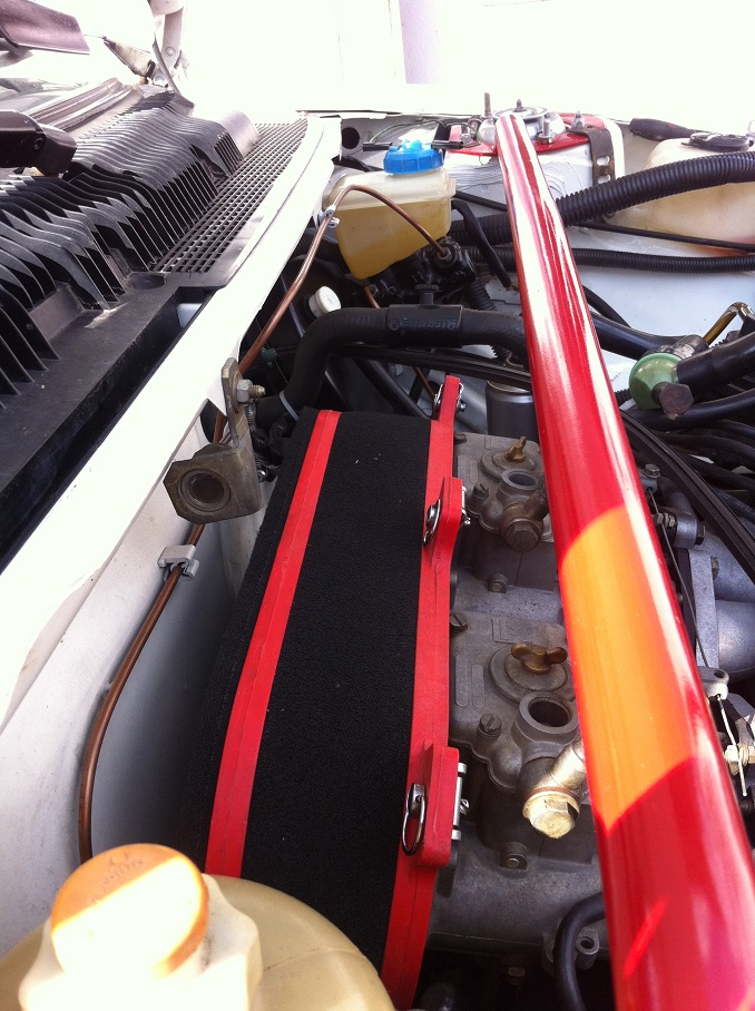

J'ai terminé par un passage au banc.
Après changement des bougies par des neuves, de l'allumeur et un réglage de l'avance, j'ai réussi à tirer environ 105ch et 120Nm de couple.

- bob_063
- Messages : 5418
- Has thanked : 785 times
- Been thanked : 406 times
Re: L'Alsacienne et sa petite soeur sortie de l'ombre
Joli !!! Tu dois être content des résultats que tu as eu lors du passage au banc
Elle à la santé ta rallye

- tmrallye
- Messages : 3306
- Has thanked : 31 times
- Been thanked : 105 times
Impeccable, Jean-Maxime !
Beau résultat au banc
Quel config moteur as-tu ?
Passer la mienne m'intéresserait...

C'est vrai que je suis plutôt content du résultat même si je sais que j'aurais pu avoir un peu plus avec une ligne groupe N.
Voici ma config moteur :
- gicleur principaux en 150 et ralenti 65 f9
- un filtre ITG
- un 4 en 1 acier
- une ligne de TU 1,1l sans intermédiaire
- un silencieux groupe N inox
- une avance réglée à 10°
D'ailleurs, si quelqu'un a une groupe N à vendre je suis preneur
J'en cherche une avec fixation vis + ressort au niveau du col de cygne et à collerette pour le silencieux.

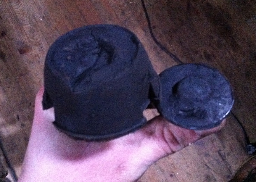

Je pensais d'abord à des silentblocs moteur fatigué. En les changeant, je me suis aperçut qu'il était temps de remplacer celui coté distri
Mais pas vraiment de changement, ça saute encore...

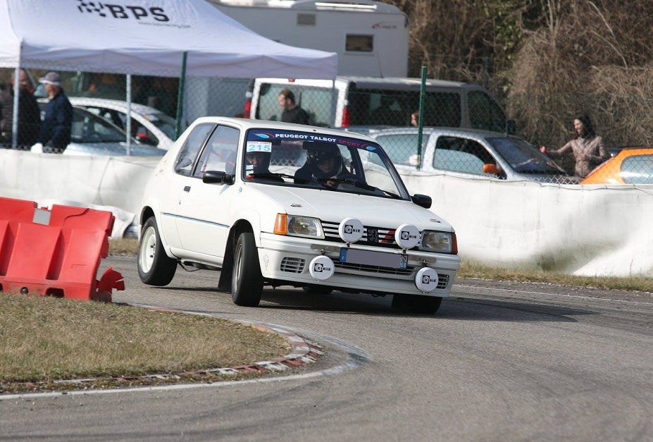

Sinon, ce weekend j'ai participé à deux journées de roulage sur le circuit de karting à Biesheim.
Je vous met deux petites photos :

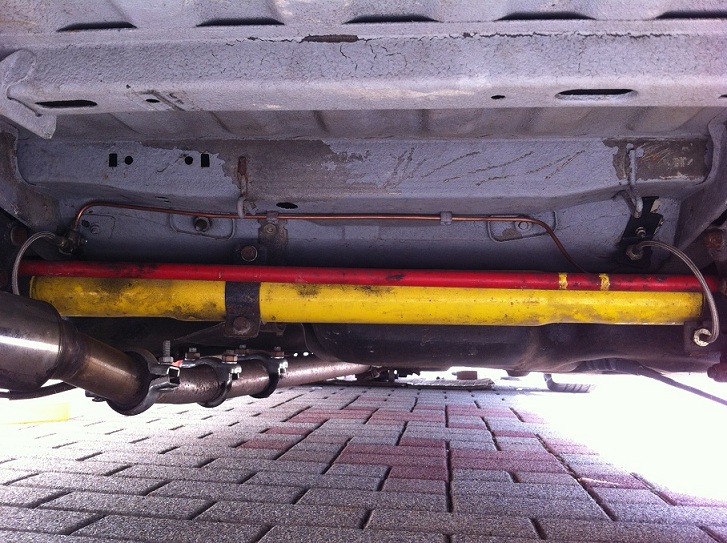

J'ai eu l'occasion d'acheter un train arrière de 205 fourgonnette pour récupérer les deux barres de torsions en 21mm.
Pensez-vous que ça vaudrait le coup de les monter alors que je garderai la barre stab d'origine et les B6 ?

non, sa va pas te servir et je me propose pour tant débarrasser gracieusementJean-Maxime a écrit :
Pensez-vous que ça voudrait le coup de les monter alors que je garderai la barre stab d'origine et les B6 ?
si tu fait un peut de session de roulage , piste de kart ou circuit, et tu es bien équipé en amortos, (b6 sa le fait),en cas contraire en appuis la barre va te renvoyer comme un ressort, monte les

C'est un peu ce que je redoutais, sachant que les B6 ne sont pas non plus super dure et que je roule aussi sur route avec.tony205-106 a écrit : non, sa va pas te servir et je me propose pour tant débarrasser gracieusement![]()
si tu fait un peut de session de roulage , piste de kart ou circuit, et tu es bien équipé en amortos, (b6 sa le fait),en cas contraire en appuis la barre va te renvoyer comme un ressort, monte les![]()
pour la bv, comme les collègues
Au pire, c'est vite changé ! Je verrai bien

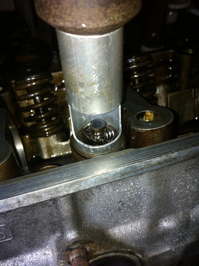

Petit déterrage !

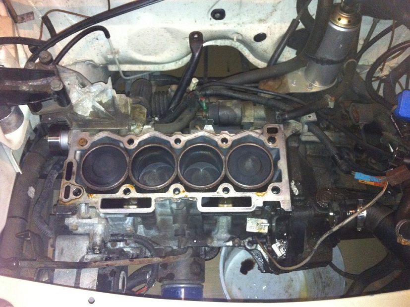

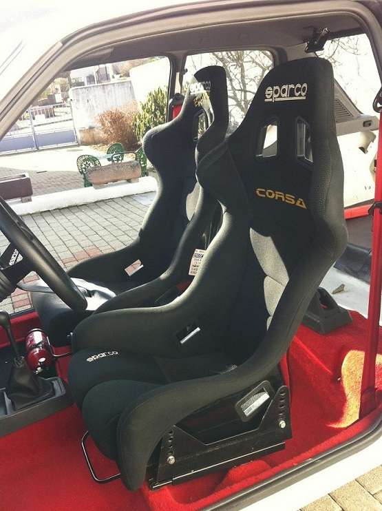

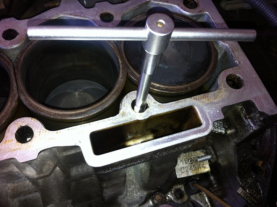

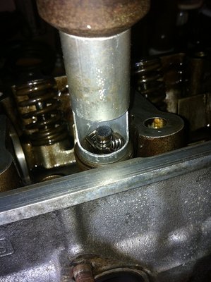

Ces derniers temps, j’ai pas mal bossé sur la Rallye. J’arrive bientôt à la configuration que je souhaite avoir. J’ai encore en tête de refaire une boite courte avec un 13/64 et des fourchettes en bronze. Après ça, je m’occuperai de la deuxième.
Alors, j’ai changé mes vieux sièges qui tombaient en lambeaux par deux sièges baquets.

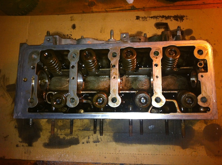

Je me suis ensuite occupé de mon haut moteur. J’avais un joint de culasse à faire alors j’en ai profité pour changer l’arbre à came, les ressorts et coupelles de soupapes et pas mal d’autres pièces.
Petit résumé en image :
Démontage du collecteur et de la culasse.

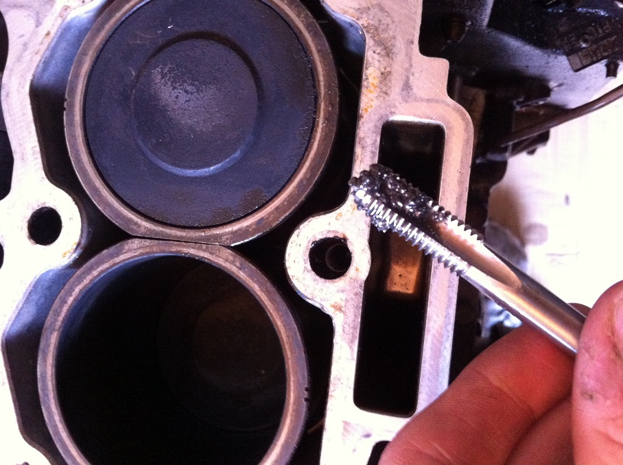

Nettoyage des filetages de vis de culasse.
Démontage de l’arbre à came et des soupapes.
