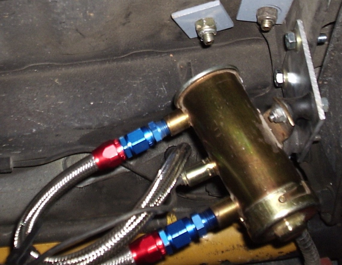

Nous on l'avait mit à l'horizontale sous le coffre...

super conten pour toui :bien: j'espére que sa tourne comme tu le voulait,
pour le montage de la pompe facet je pense que a l'horizontal est le meilleur,mais c pas une certitute.

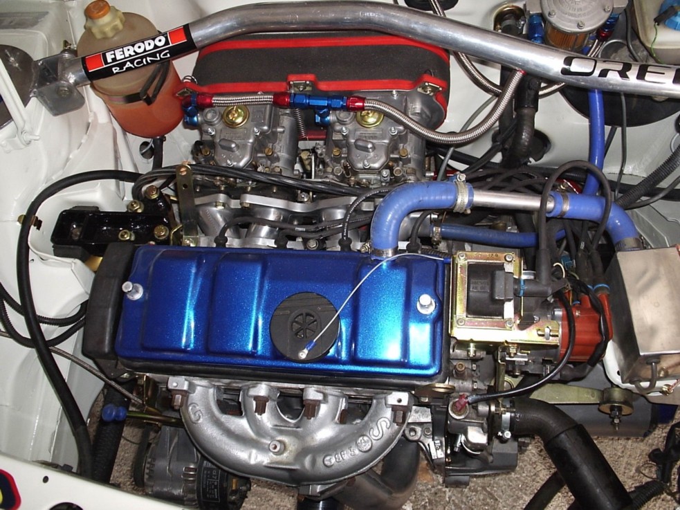

:bien: Mon pb de pompe est résolu, en fait, je pense qu'elle n'a pas apprécié de ne pas tourner pendant un an et une nuit passée avec de l'essence dedans lui a fait du bien, je viens de faire un essai et elle fonctionne enfin!! :yeah:
Quelques nouvelles photos: (il reste un peu de finitions a faire)

Tu as trouvé des brides souples en bon état !!!
Le top cette caisse ! :bien:

Nickel (comme d'hab')! :bien:
Par contre, tu devrais mettre des petits silenblocs en caoutchouc (avec les filetages) entre ta pompe et son support ou entre le support et la caisse. Les Facets n'aiment pas trop les vibrations...
:mellow: euh!!! Ils y sont les silent-blocs (mais je les trouve trop souples!)

Ce week-end, avec une batterie neuve, elle démarre sans pb!! :bien:
Le circuit d'eau est enfin purgé, mais hier, j'ai eu une petite inquiétude: une grosse vibration à la déceleration semblant provenir du haut moteur! :crying:
La nuit portant conseil, j'ai trouvé le pb ce matin: la partie centrale de la barre anti-rapprochement n'était pas serrée (volontairement car je vais devoir l'enlever pour regler la pression d'essence) et vibrait à la déceleration! :boulet:
Il me reste encore à regler une petite fuite à la sortie de la pompe Facet et regler la pression d'essence (+ quelques finitions) :)
