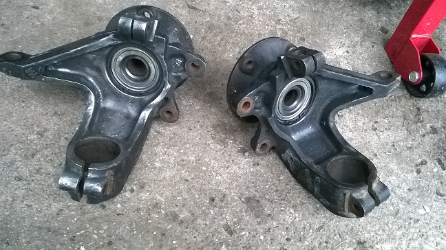

On va s'y mettre et faire un essai de manière à savoir si ce tremblement à 140 était bien dû à cela.
Dans tous les cas,ils approchaient les 100000km et cela ne pourra leur avoir fait que du bien. ;)
Messages : 10862
Re: Ma Rallye N°2 1,3L de 89

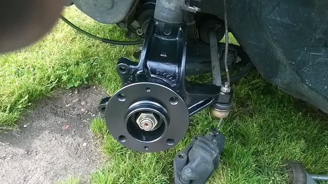

Un peu d'images pour cette opération......

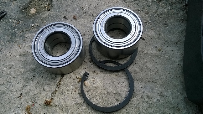

Fournitures : Les roulements de chez SNR

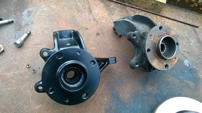

Puis montage sur un jeu de pivots droit et gauche d'avance , de manière à gagner du temps. ;)

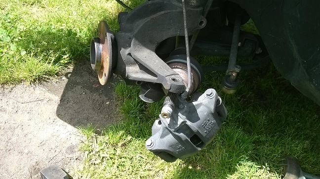

Peut alors commencer le démontage pour effectuer le remplacement des ensembles droit et gauche.
Un petit coup de propre suivi d'une couche de peinture pour finaliser le travail..... ;)

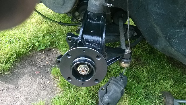

....et on repose le tout , ...et opération identique des deux côtés. :ok:
Il n'y a plus qu'à aller essayer. :bien:

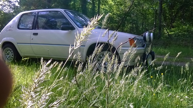

Petite ballade en campagne dans le Blayais hier............ ;)
...et petite séance photos,....il y avait longtemps que je ne lui en avais pas tiré quelques unes ;)
