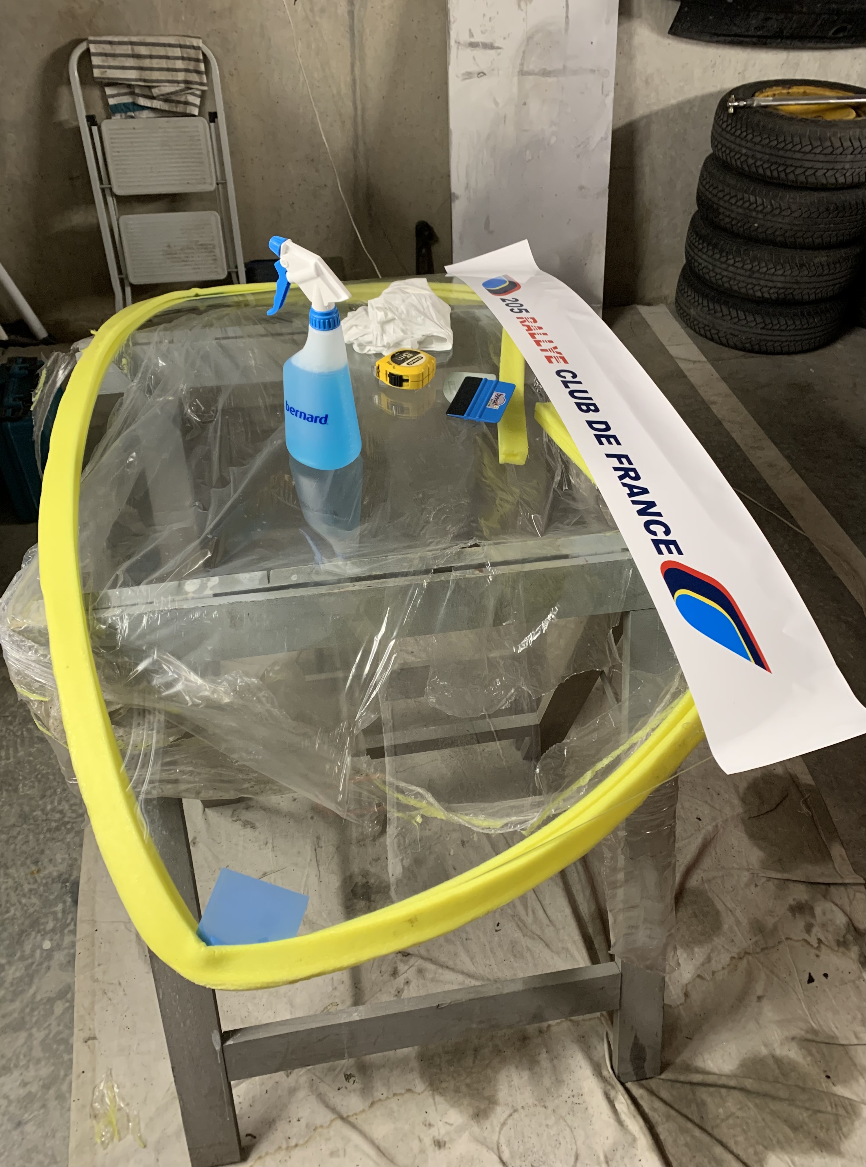

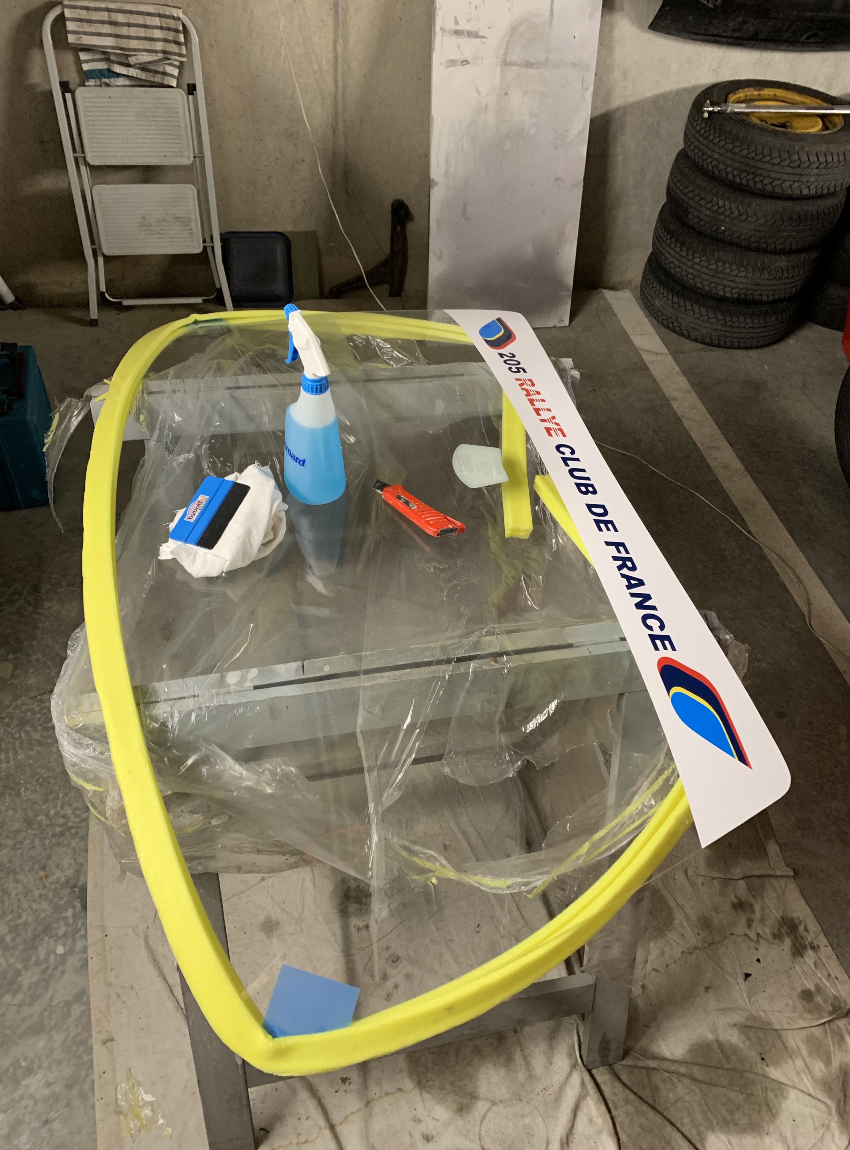

je le fais habituellement au produit à vitre mais avec de l'alcool ( pas le cas de tous les sprays)
juste un brouillard sur le collant carrosserie nickel, mise en position aisé, lissage à la raclette, un coup de chiffon et :ok:

ced s
Messages : 376
Localisation : Santeny 94
Has thanked : 29 times
Been thanked : 79 times
Message par ced s »
Tu peux utiliser une dizaine de gouttes de produit vaisselle pour 0,5 l d'eau, dans un spray. Ça fait de l'eau un peu "grasse" .
Tu arroses franchement le support propre et ton adhésif. Pas grave si ça goutte partout, au contraire.
Tu poses, tu ajustes la position puisque ça ne colle pas encore :-)
Avec une raclette avec un côté feutrine, tu chasses l'eau de l'intérieur vers l'extérieur.
Ça évite les bulles et tu ne risques pas de tout rater.

Teelck a écrit : 02 déc. 2021, 09:57
Tu24 a écrit : 02 déc. 2021, 09:31 je le fais habituellement au produit à vitre mais avec de l'alcool ( pas le cas de tous les sprays)
Ok merci. :ok:
En effet, je n'ai pas précisé, une solution à l'alcool.
L'évaporation aisée de l'alcool aide franchement à réduire le délai de séchage et donc de collage après mise en position.

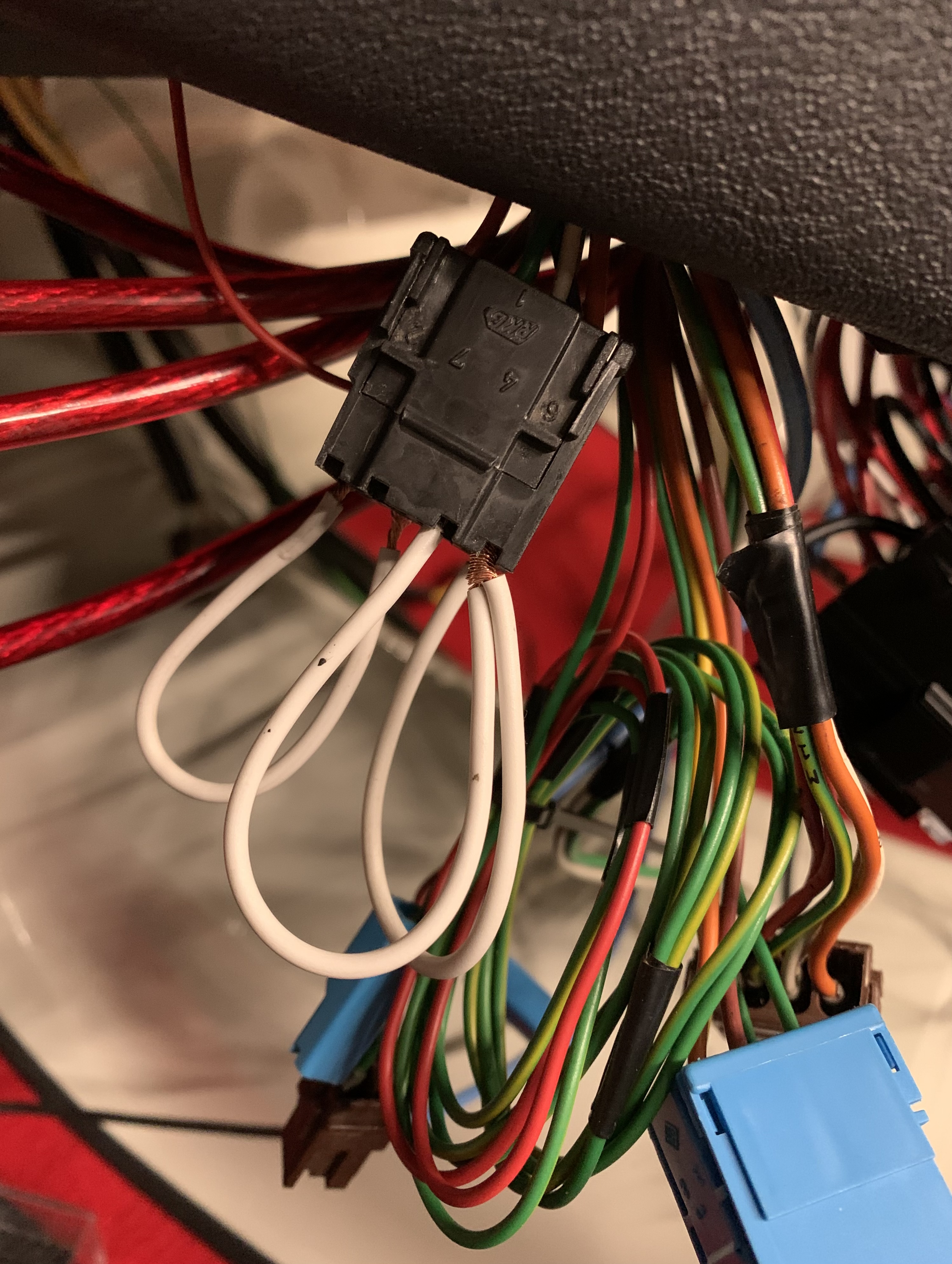

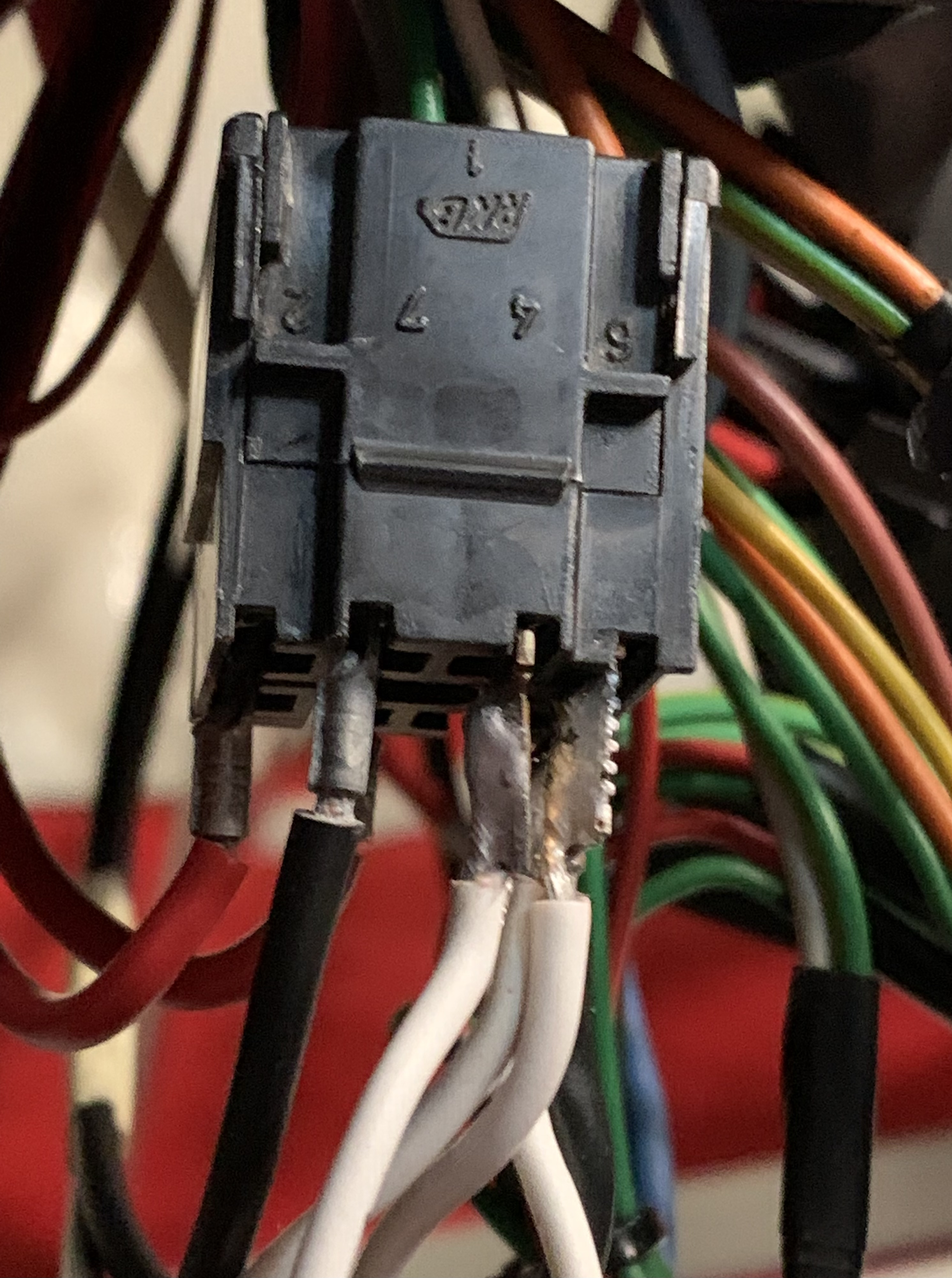

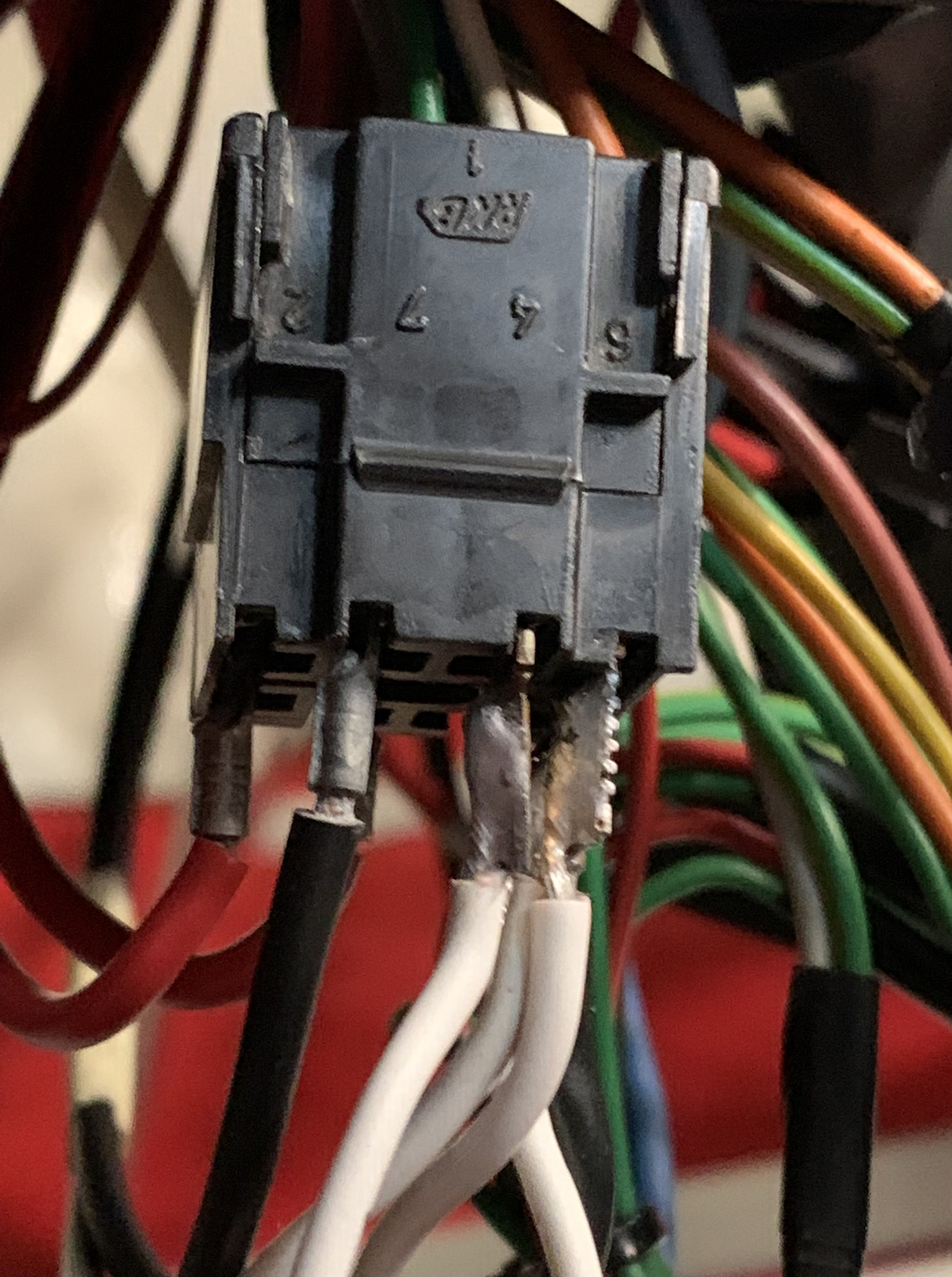

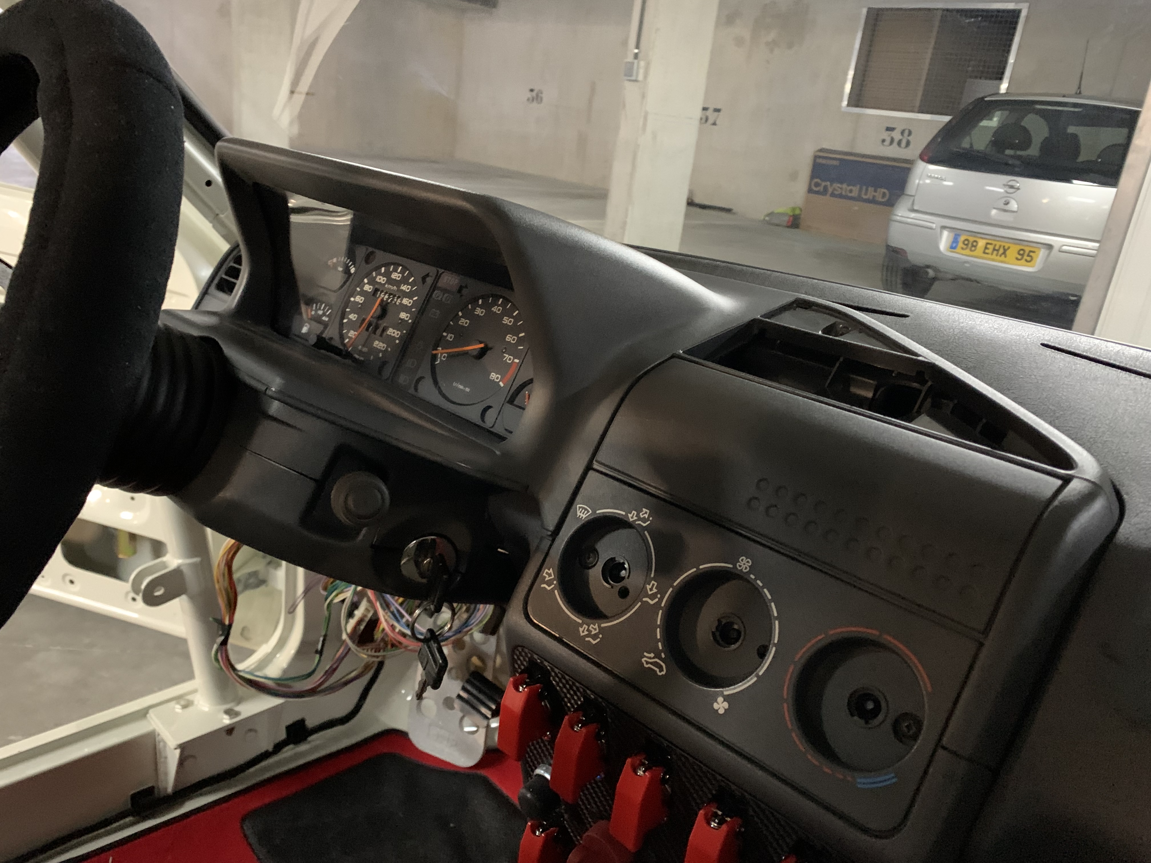

Je continue mon p’tit bonhomme de chemin par un peu d’élec.
J’ai viré les boutons de Warning et dégivrage ar pour mettre une grande platine de démarrage. Mais je devais re-câbler pour avoir qd même ces fonctions dans l’auto.
Ça n’a pas été sans mal. Mais à force de chercher, démonter un vieux bouton de warning et de persévérer, j’ai fini par trouver comment ça fonctionnait. <oo>
Je voulais surtout avoir le voyant qui clignote aussi.
Câblage de recherche
Câblage final à protéger ensuite. :mrgreen:

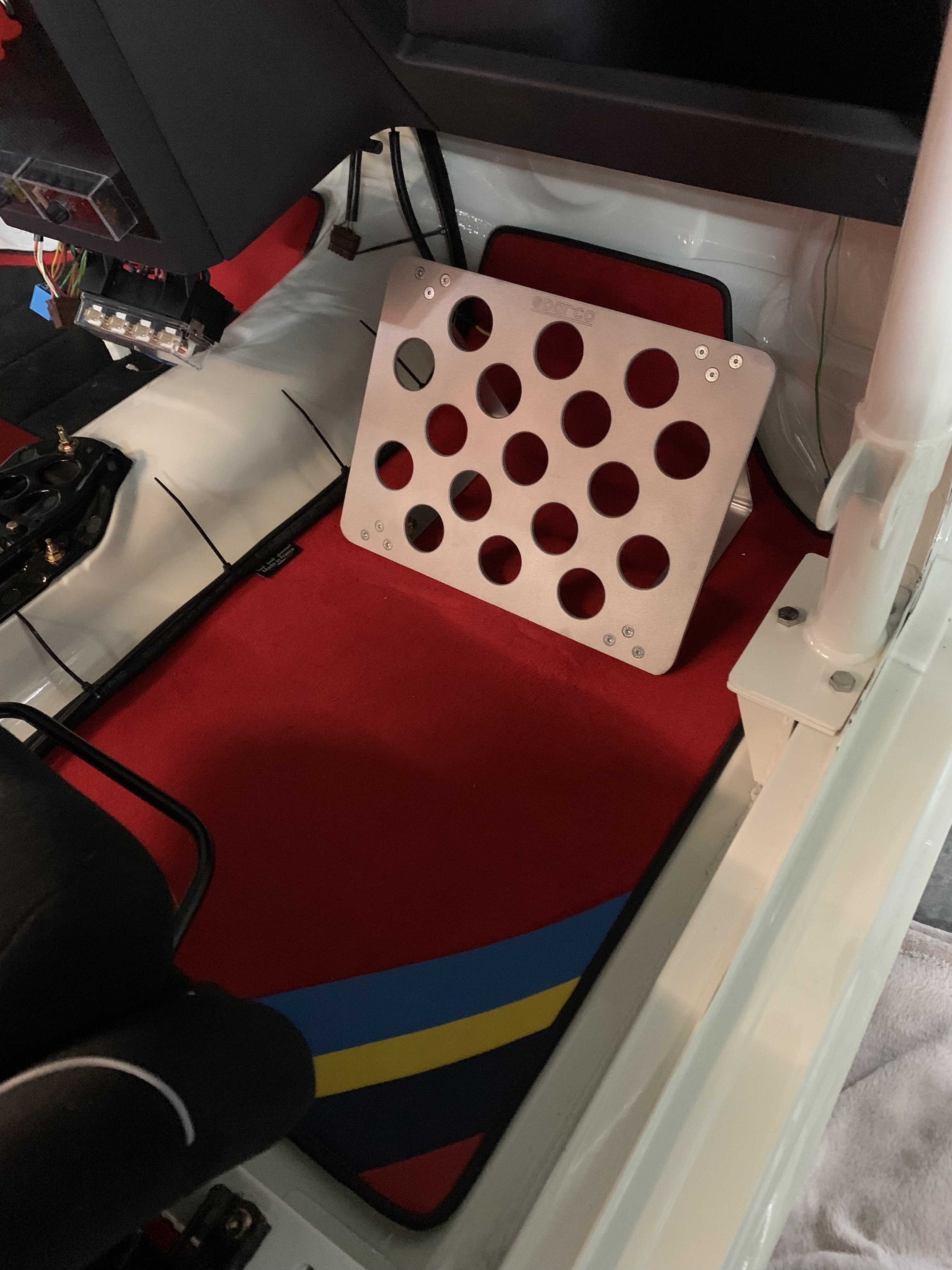

Ensuite fixation du repose pied passager par dessus le tapis.

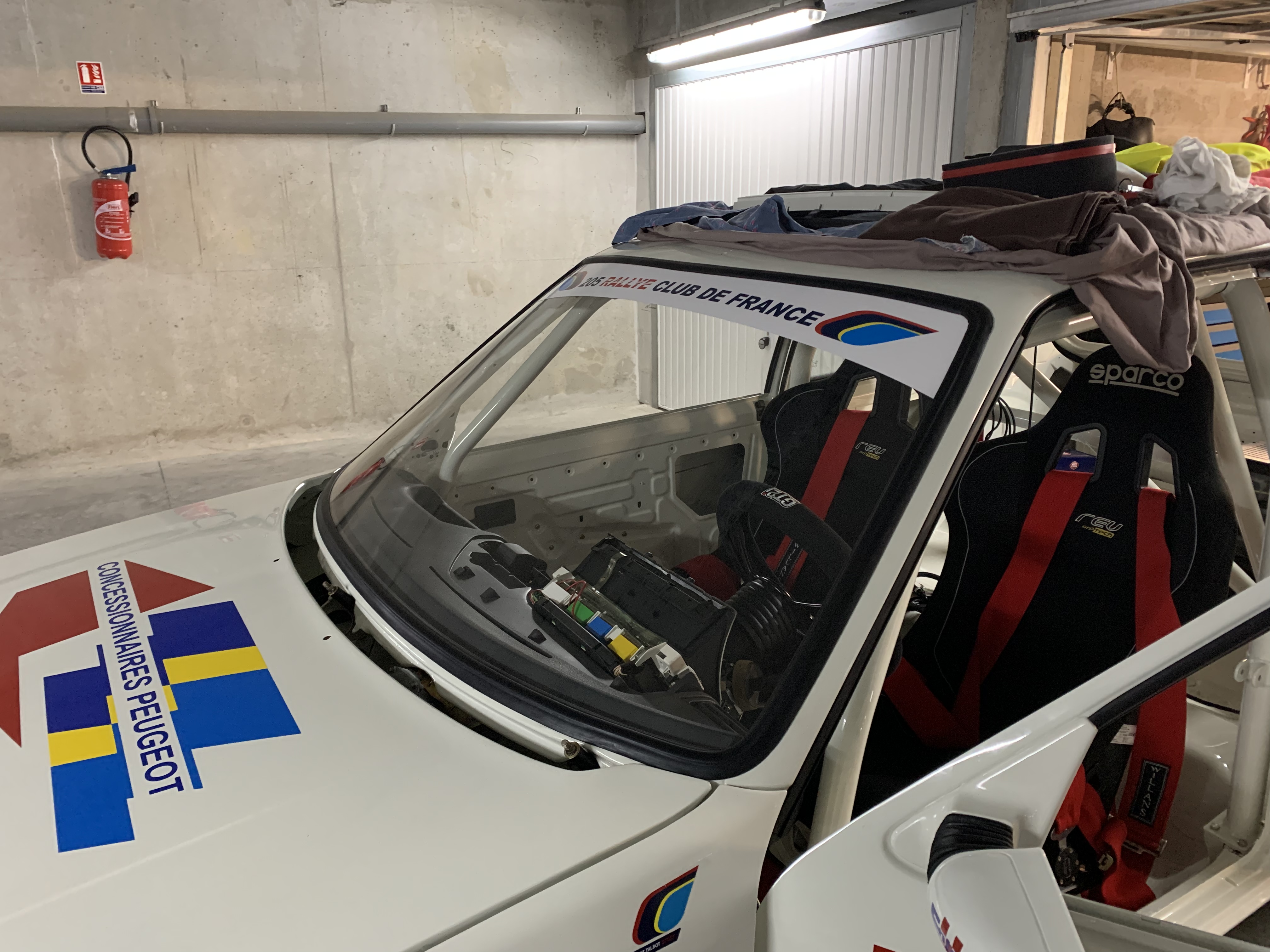

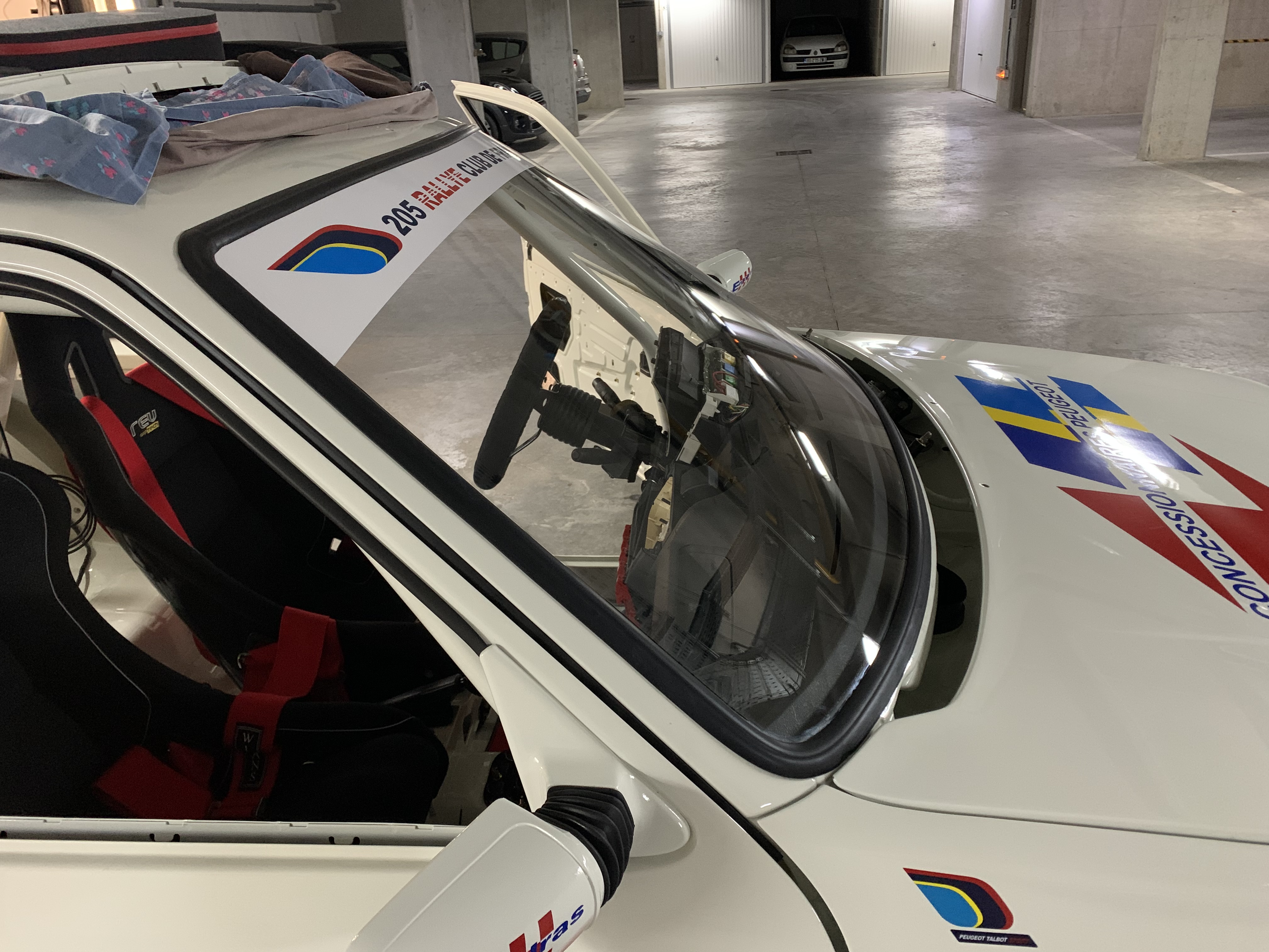

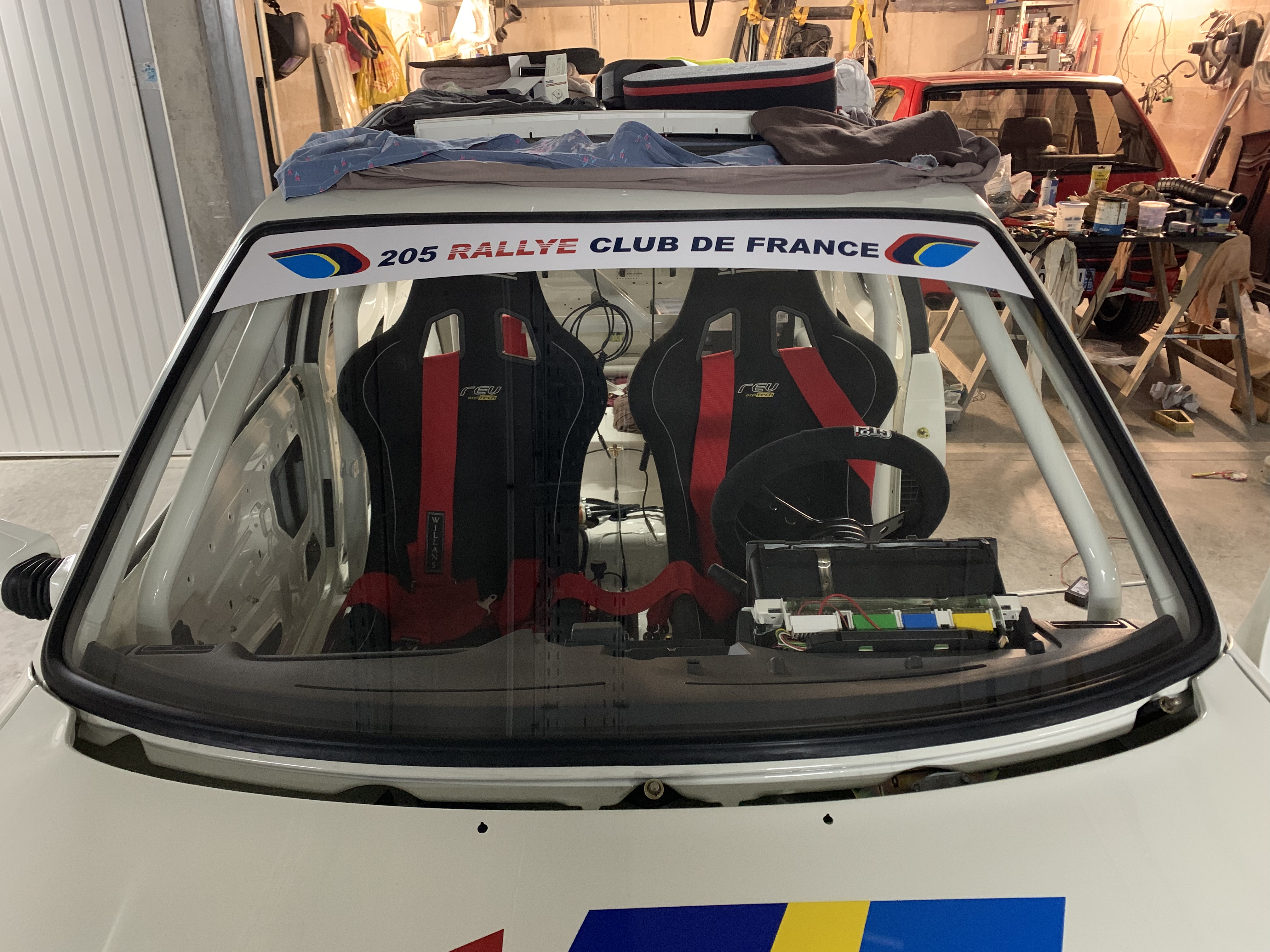

Pare brise en place.
Mais avant ça, une petite customisation !!! :mrgreen:

LE pare-soleil LA CLASSE B)
Messages : 5806
Has thanked : 663 times
Been thanked : 1013 times
jean a écrit : 05 déc. 2021, 12:43 LE pare-soleil LA CLASSE B)
Je me devais de poser celui la plutôt que celui du kit déco. :p
Et ça fait du bien de montrer son appartenance. :mrgreen:
