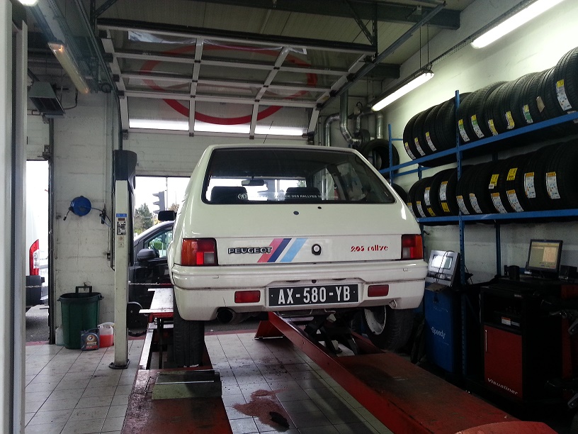

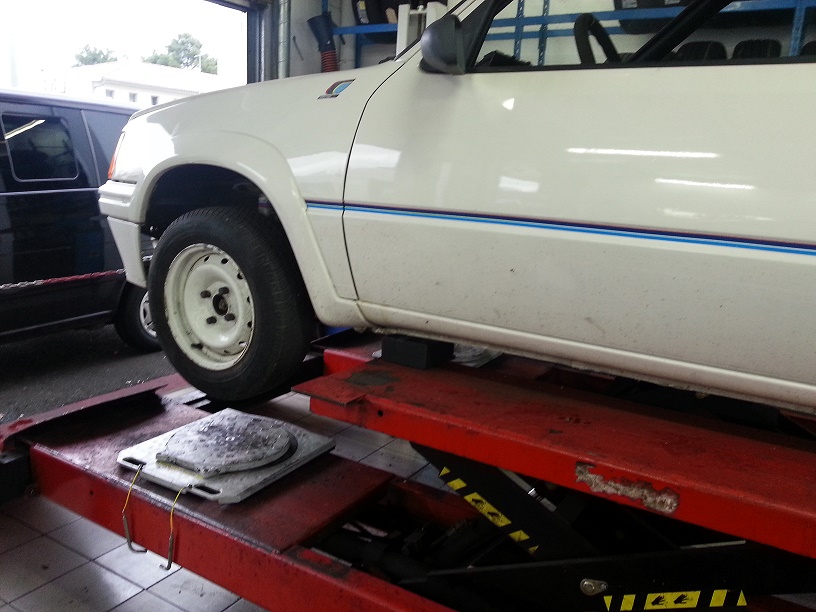

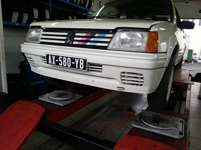

J'ai donc récupéré l'auto hier
J'ai dû lui remettre ses roues en 13' à la place de celles de GTI en 15' pour lui faire la géométrie.
Au final,le résultat est qu'elles ouvraient trop. ;)
Para refait avec les bonnes valeurs et c'est parti pour de nouvelles aventures.

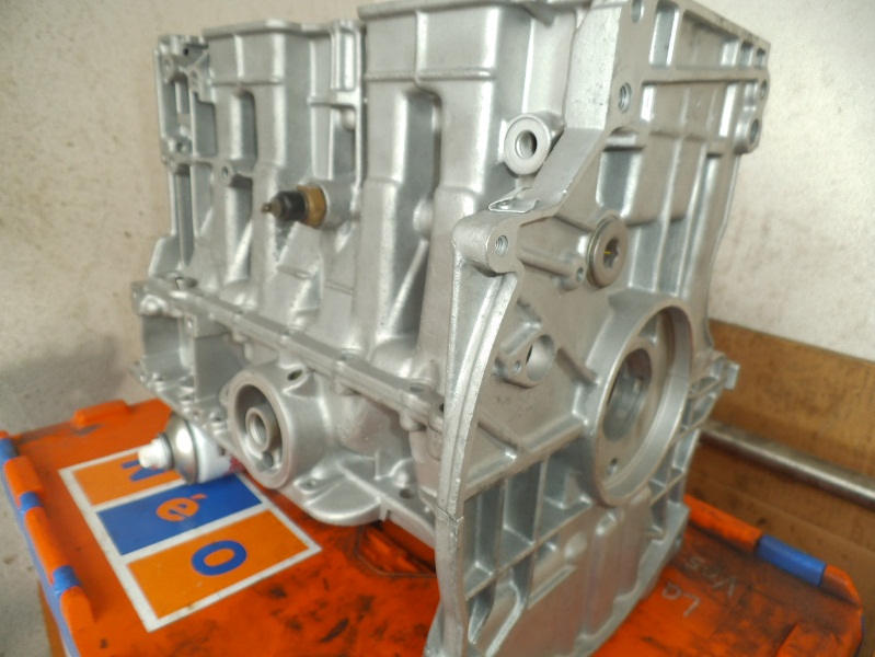

Me reste toujours cette mini fuite d'huile.
Je pense être obligé de retomber la carter inférieur et y poser un joint en plus de la pâte.
Je ne suis pas certain que ce soit la modine.
Par contre,quel boulot encore de se retaper le carter inférieur...... :ok:
Messages : 2545
Has thanked : 87 times
Been thanked : 86 times
Re: Ma Rallye N°2 1,3L de 89

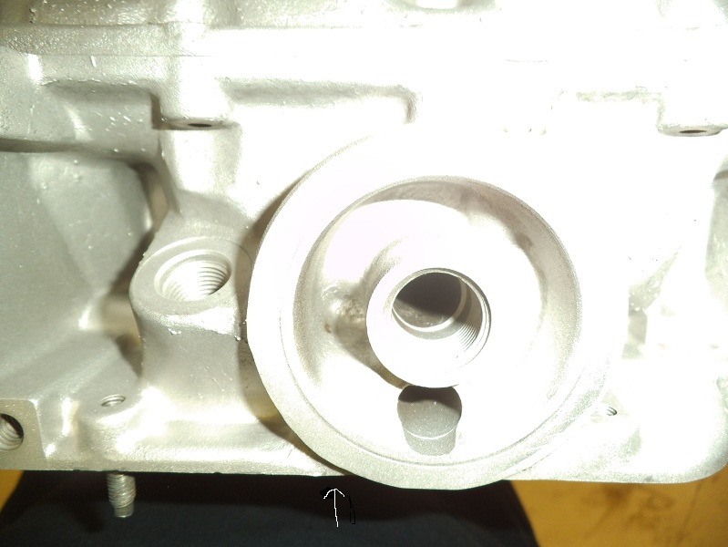

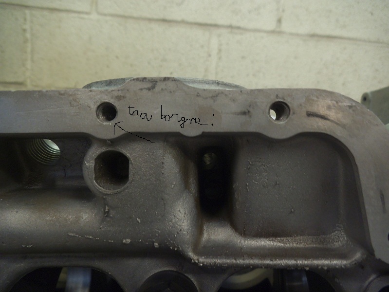

Salut jean luc, regarde avant de démonter ton carter d 'huile, juste au dessus de la modine ,le trou dans le bloc moteur pour y engager la petite vis de 6mm de diamètre est, à cet endroit précis, borgne.. et seulement là, il est borgne.. et du coup, toutes les vis de 6mm on une longueur bien précise, SAUF là ou il faudra y mettre la seule et unique petite vis de 6 mm qui elle est lègerement plus courte, du fait du trou borgne.....
j'avait déja eu le cas et j'avait mis une vis autre, car je n'avait pas fait gaffe, et on crois qu'elle est serrée mais en fait, elle bute au fond du trou..
Et par conséquent, le carter d'huile n'est pas bien plaqué à cet endroit précis ;) ;)

merci Oliv, je dois avoir le meme soucis je pense :ok:
Messages : 19681
Has thanked : 1616 times
Been thanked : 1153 times
Ah oui je me souviens !!
Il y a effectivement 1 vis plus courte sur le pourtour du carter, parce qu'une seule est borgne !
Gaffe à pas serrer une vis trop longue non plus, ça peut fissurer le bloc alu.
Messages : 10862
Merci Olivier,....je ne m'en rappelais pas :( alors que précisément,je sais où va cette petite vis.
Si c'est çà ma bêtise,tu vas me faire économiser un temps précieux,....malgré que je ne sois pas sûr qu'il ne soit pas trop tard et qu'il faudra tout de même déposer le carter pour refaire le joint d'étanchéité.
Je vais néanmoins reprendre cette vis et faire un essai,....et ensuite.............Michallak !!!!
Encore merci l' Alsascien :drink: :drink: :drink: :drink:

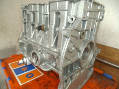

Salut Jean Luc
je t'ai fait des photos du fameux trou borgne qui est dans le bloc moteur ....
pile poil sour le bossage du filtre à huile......
j'ai expret démonté tout mon moteur pour te montrer le fameux trou :blink: :blink: :blink: j'espère que tu verra bien ou il est... :mrgreen: :mrgreen: :mrgreen:
bon.. un trou... ça se trouve toujours... borgne ou pas.....hein?? :lol: :lol: :lol: :lol:
bon sinon, j'ai tout le week end pour remonter le bordel... lundi me la faut pour aller au taf avec :mrgreen: :mrgreen:

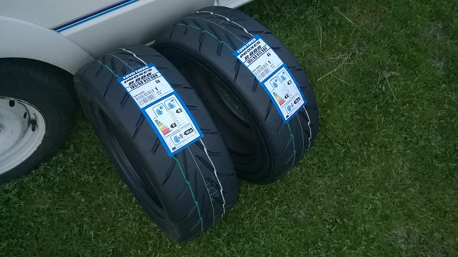

Suite au dernier CT,....il avait fallu que je lui remette les roues d'origine car les Toyo AV étaient rincés.
J'ai commandé un train de pneus Toyo R888 GG en 185/60/13 chez ARS hier midi,...et ils sont arrivés ce matin. <oo>
Je les fais monter et équilibrer demain à 10h et elle va enfin pouvoir retrouver ses PTS en 7 x 13
On pourra de nouveau jouer avec. :yeah:
Trop fort le service........merci Philippe

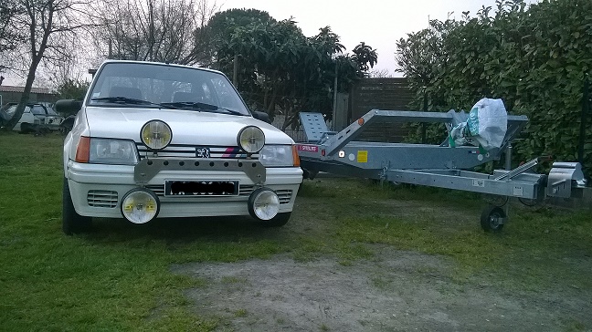

Puis pose de ma plaque de phare......
Je m'occuperai du branchement ultérieurement.
Je recherche 2 optiques Cibié Oscar + en LP :ok:
