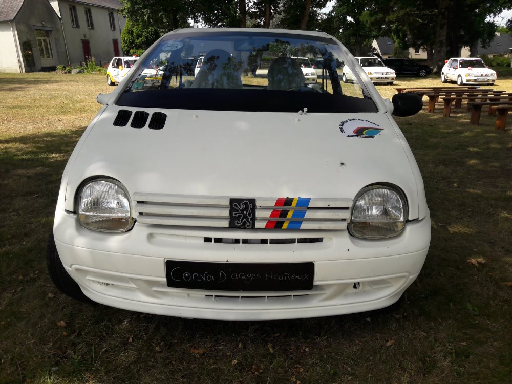

top cool ta twingo c top

Félicitations Steven , j’espère que tu as bien profité à fond de cette journée
Excellent la twingo
Excellent la twingo

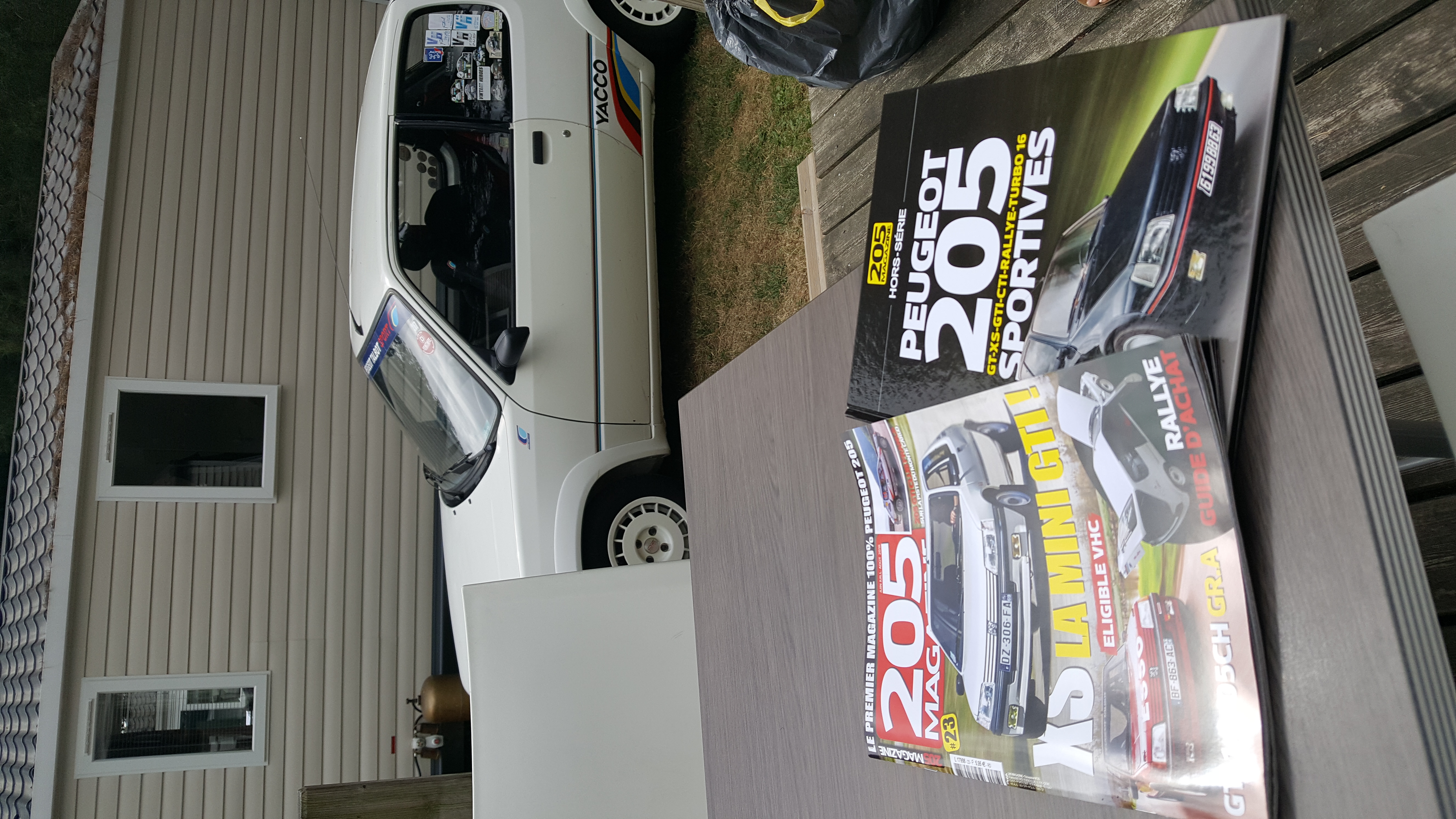

Un peu de lecture pendant les vacances
Sinon j'ai bien envie d'envoyer un message au rédacteur pour sa question

C'est surtout dommage que le rédacteur ne se soit pas dit:
"Je fais un article sur La 205 rallye, je vais contacter le Club le plus à même de répondre à mes questions avant d'écrire mon article"
Du coup au lieu de commenter ses photos avec des questions, il l'aurait fait avec la réponse, renseignant ainsi le lecteur qui achète un guide d'achat pour des réponses et pas des questions...
