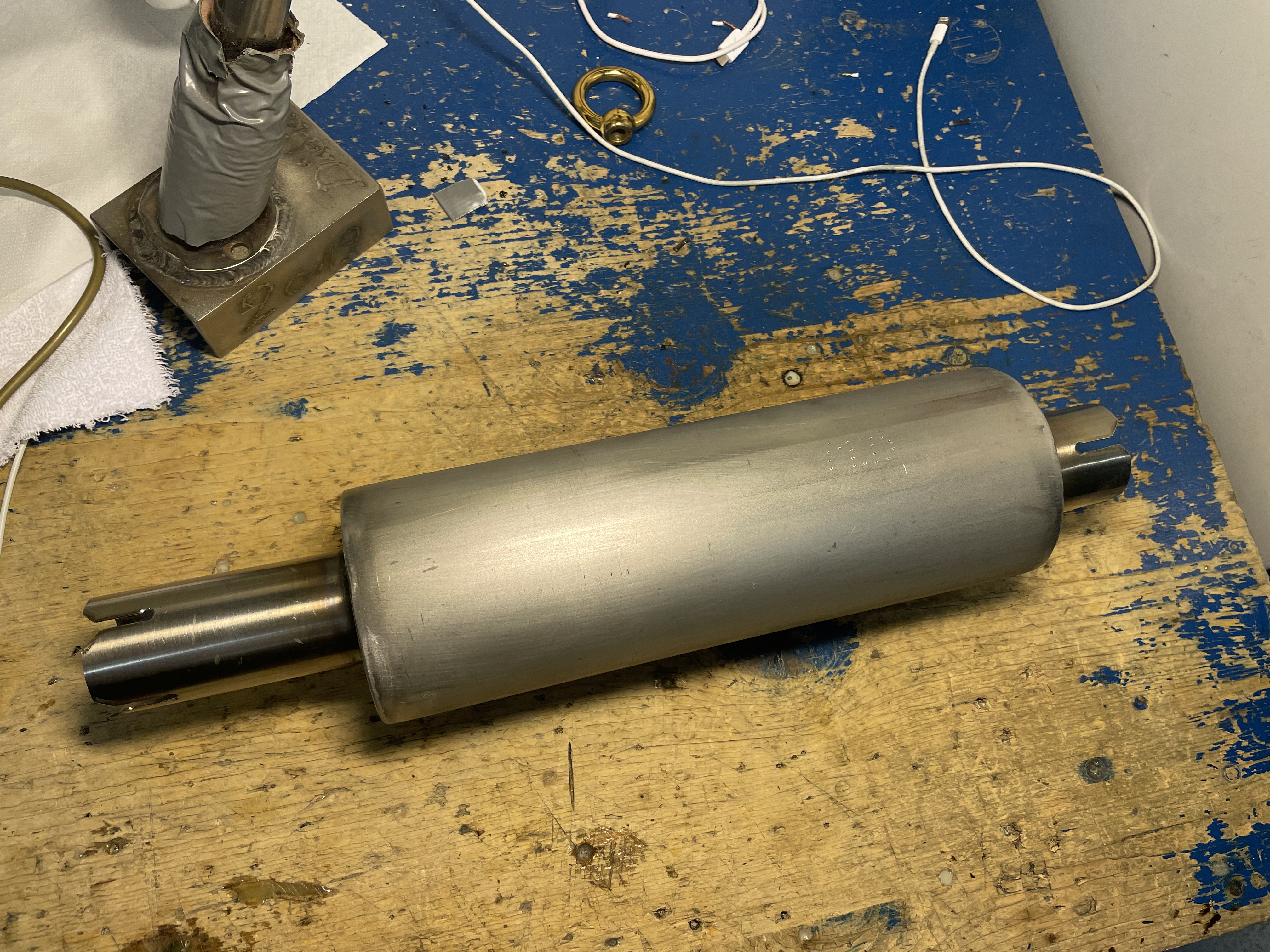

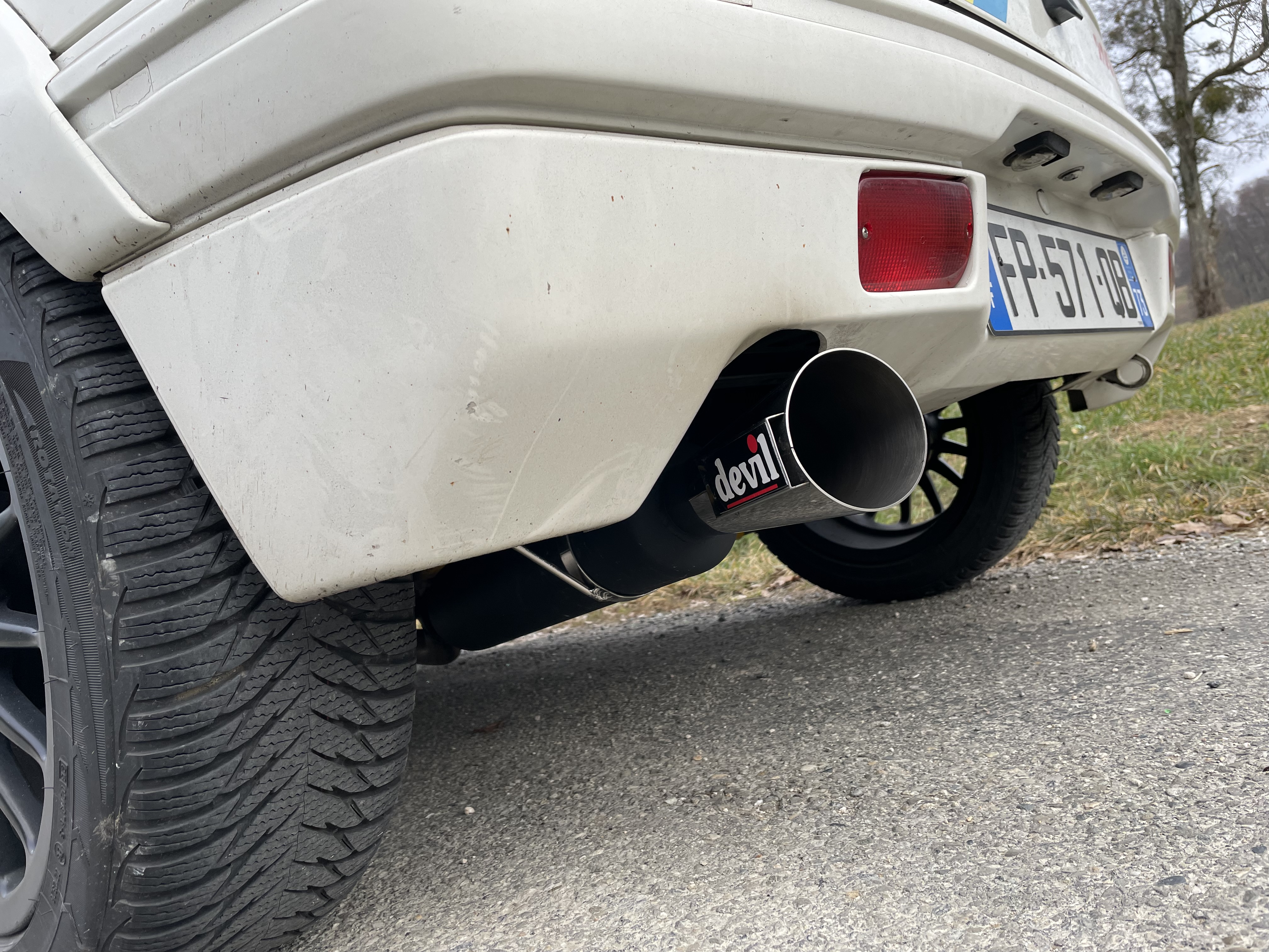

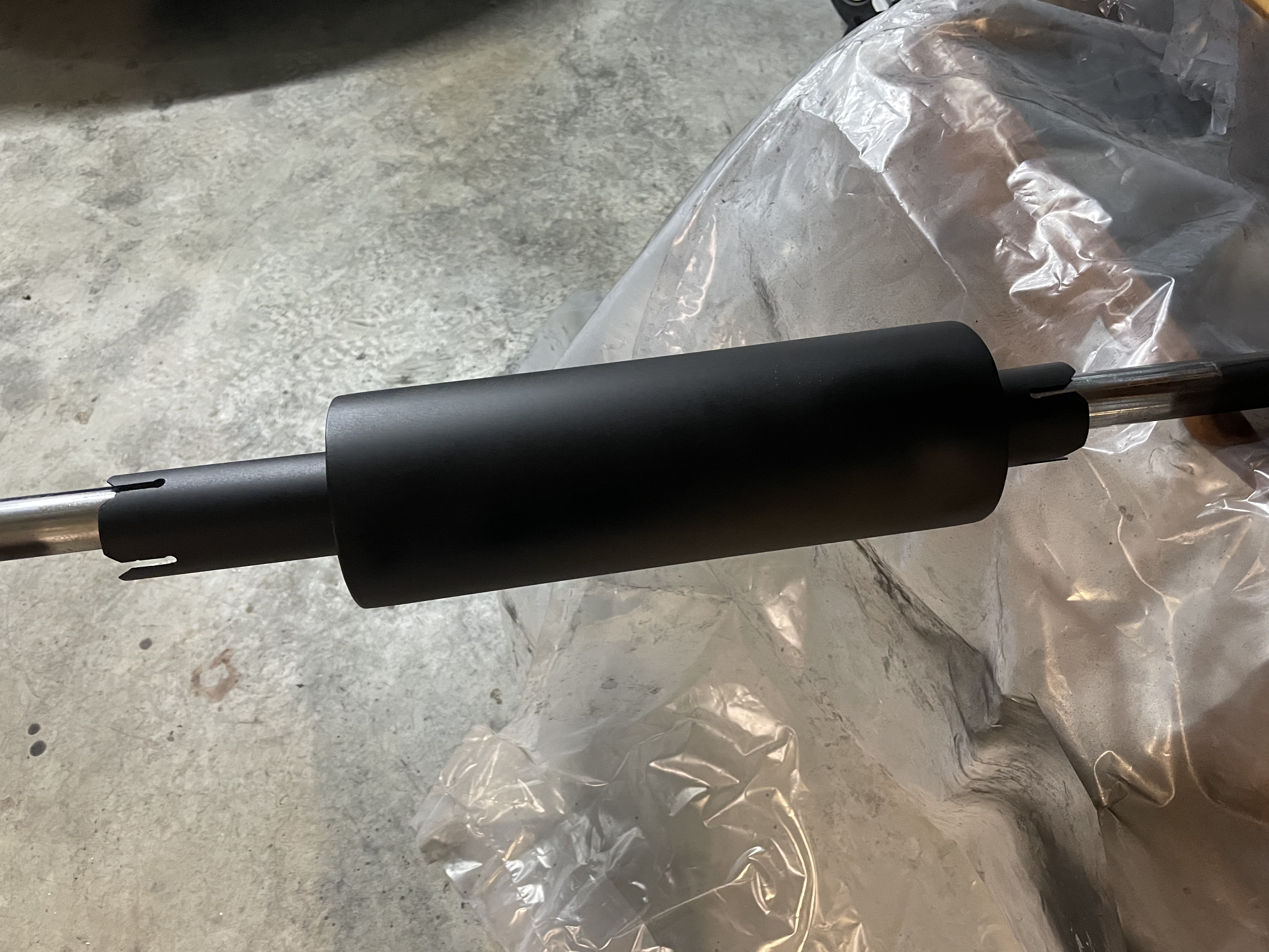

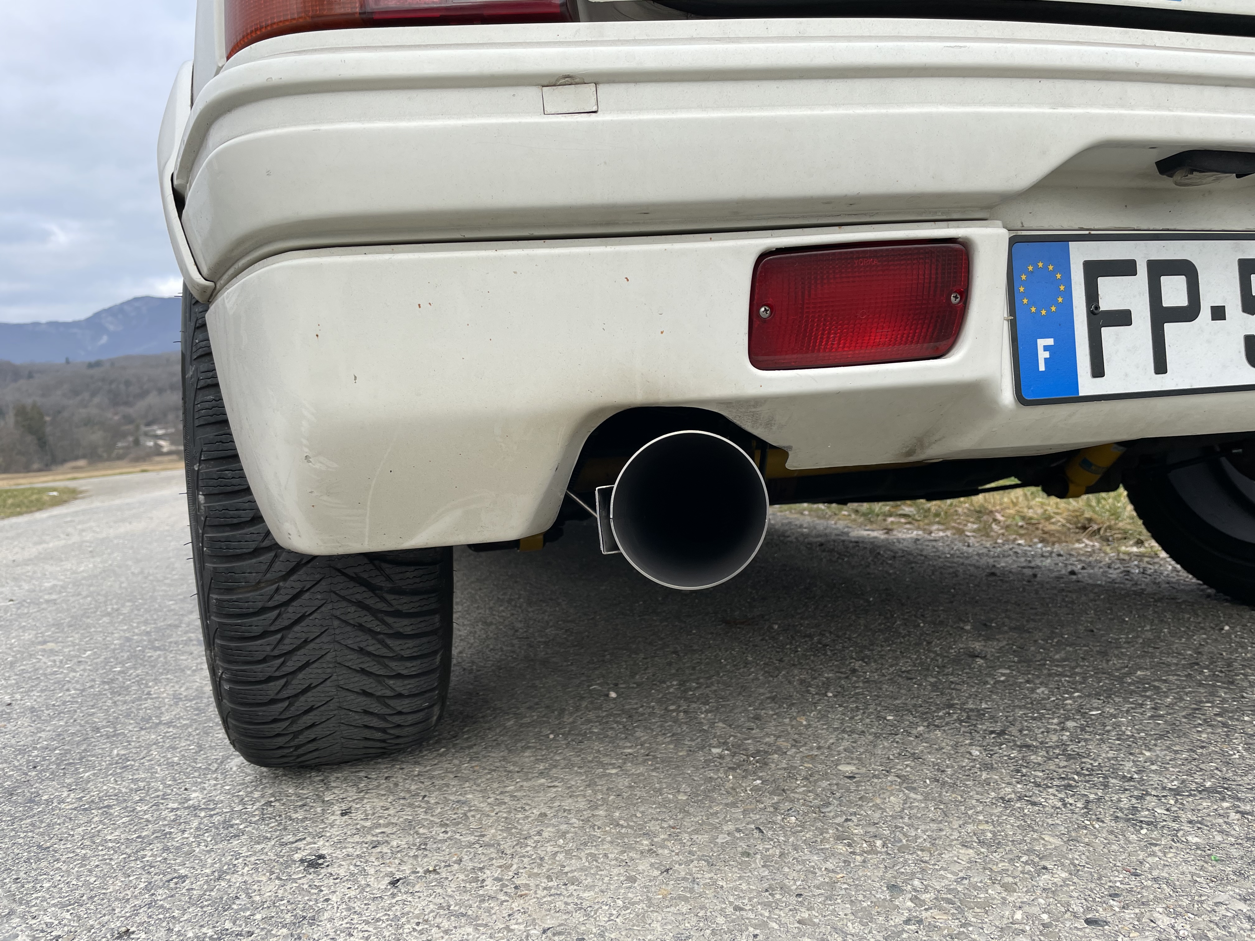

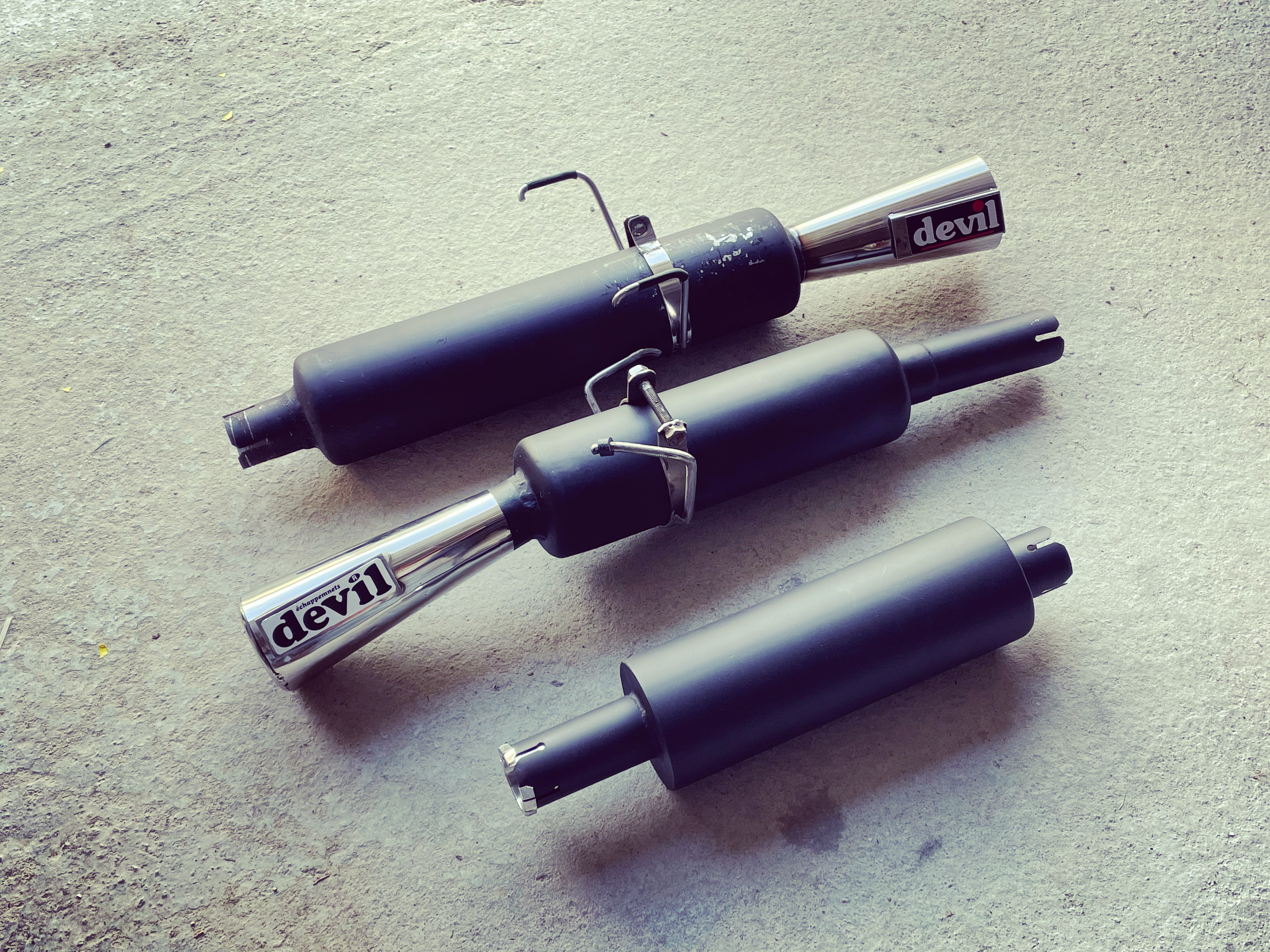

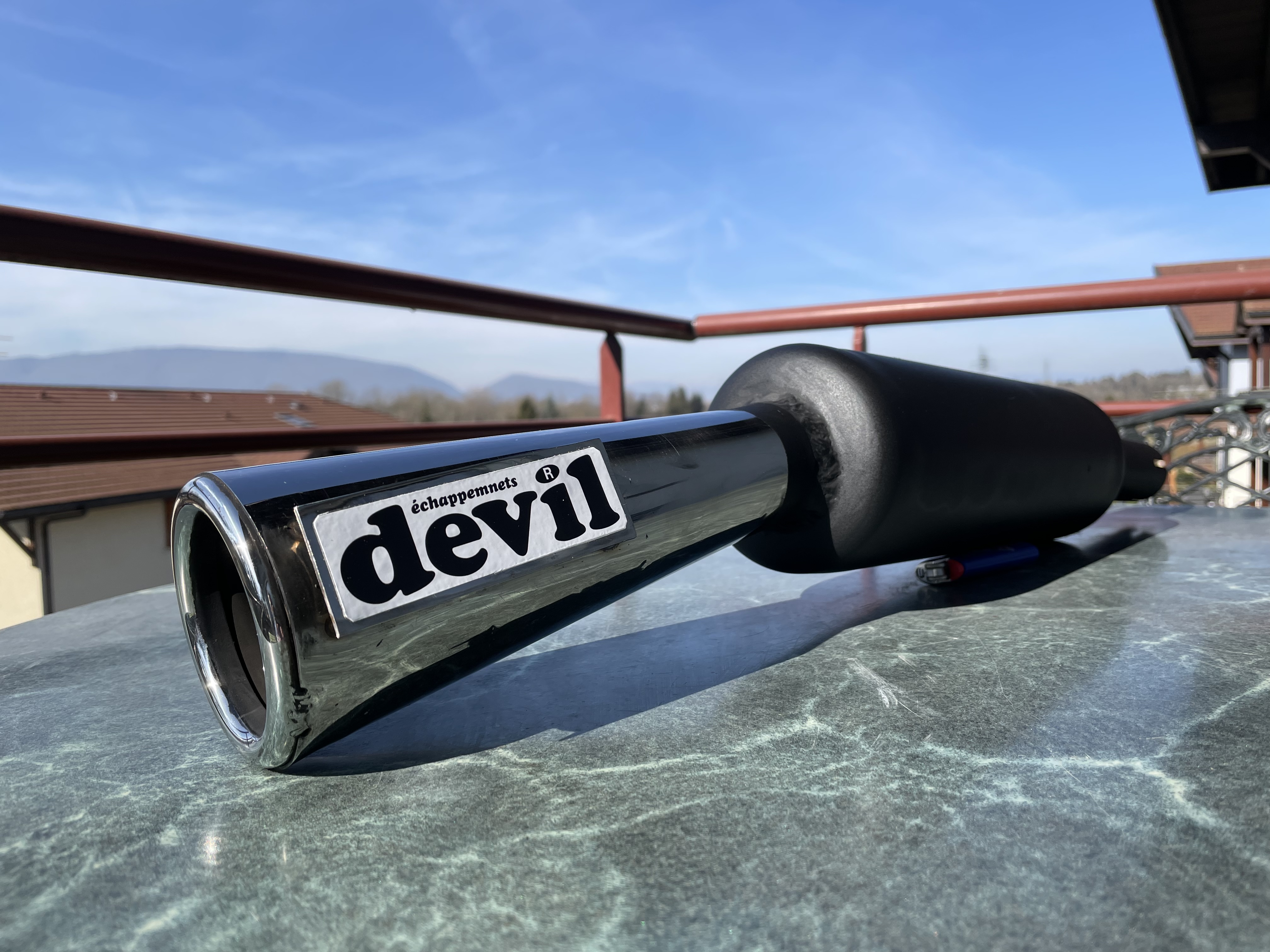

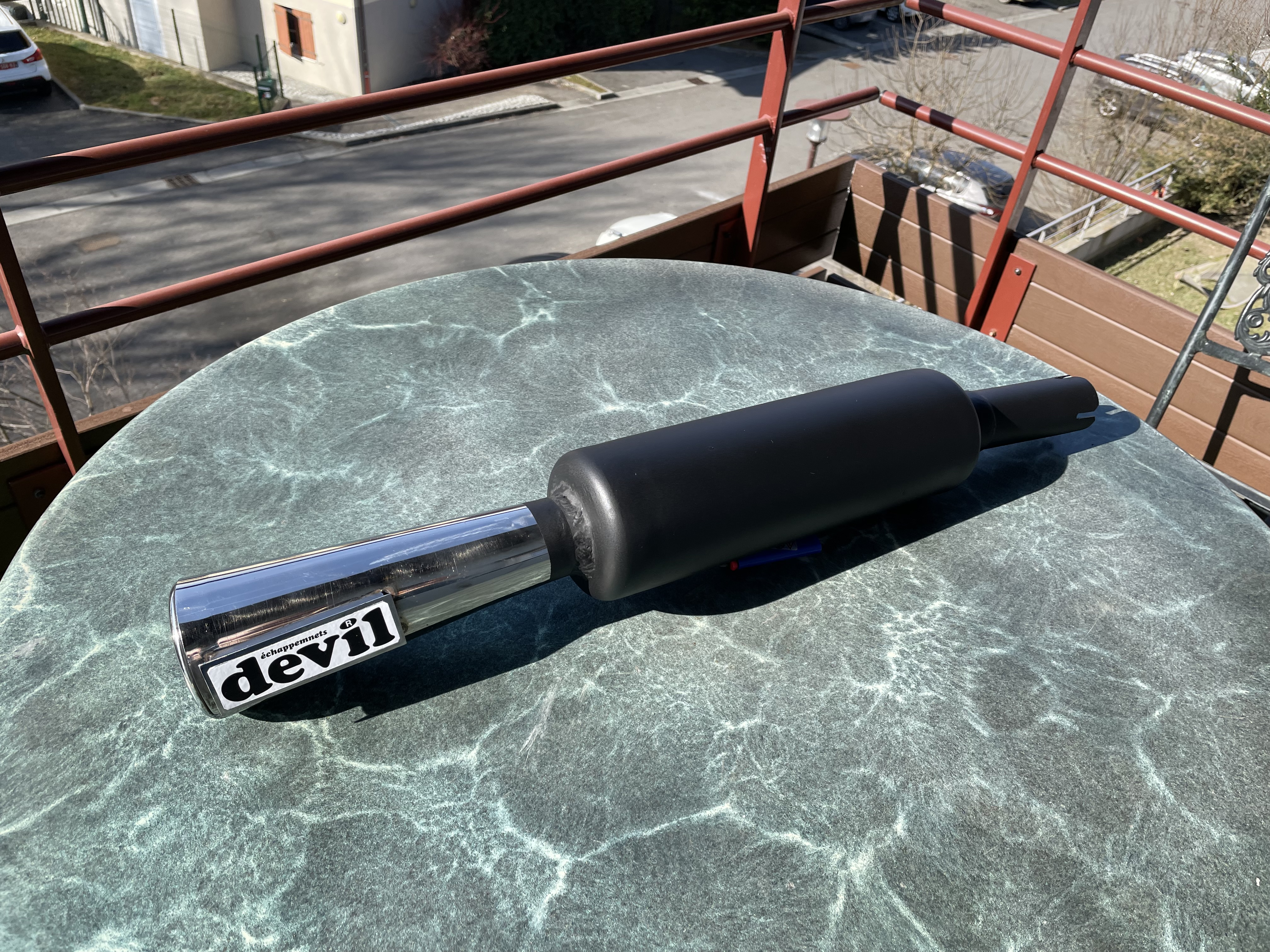

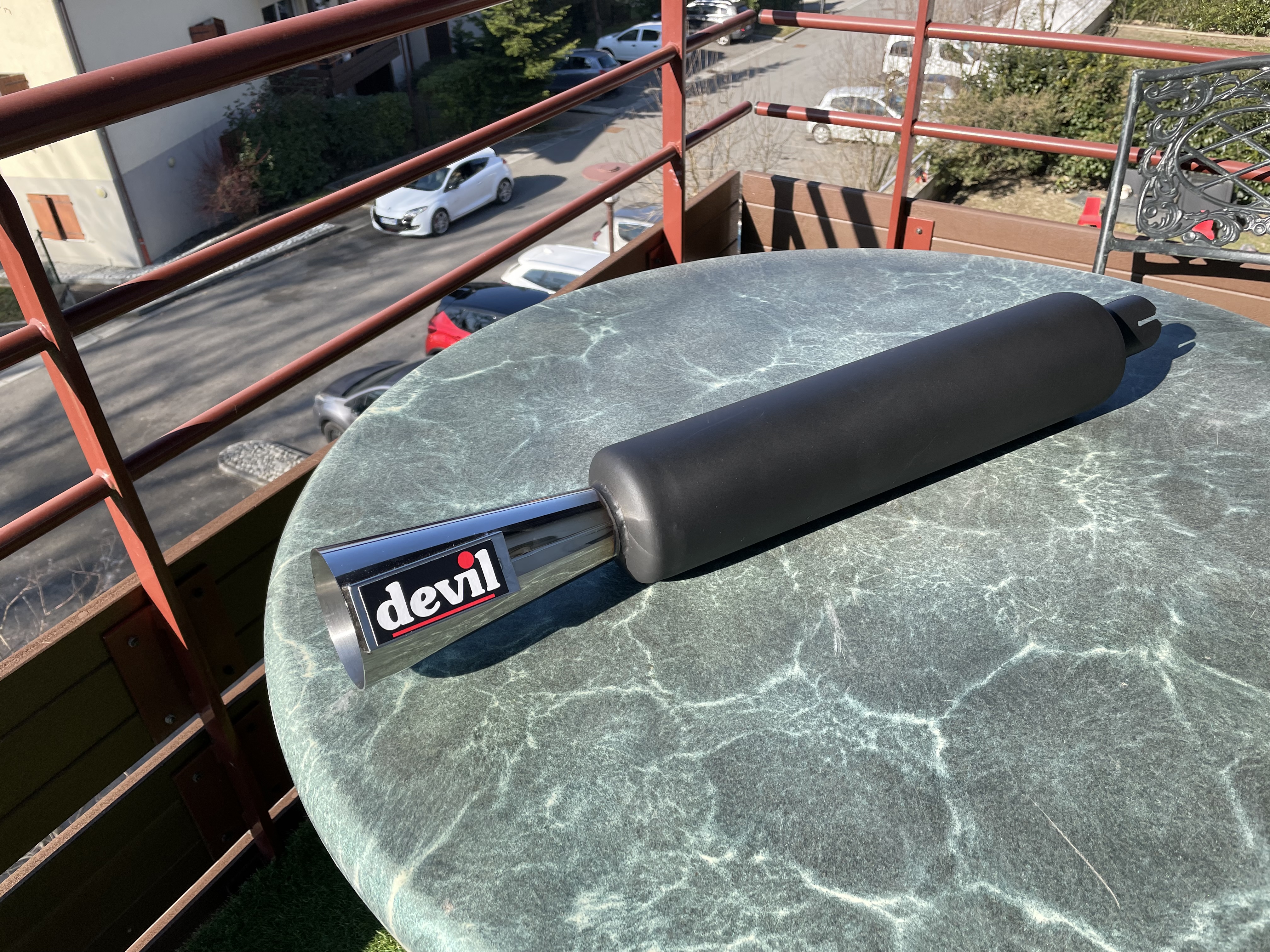

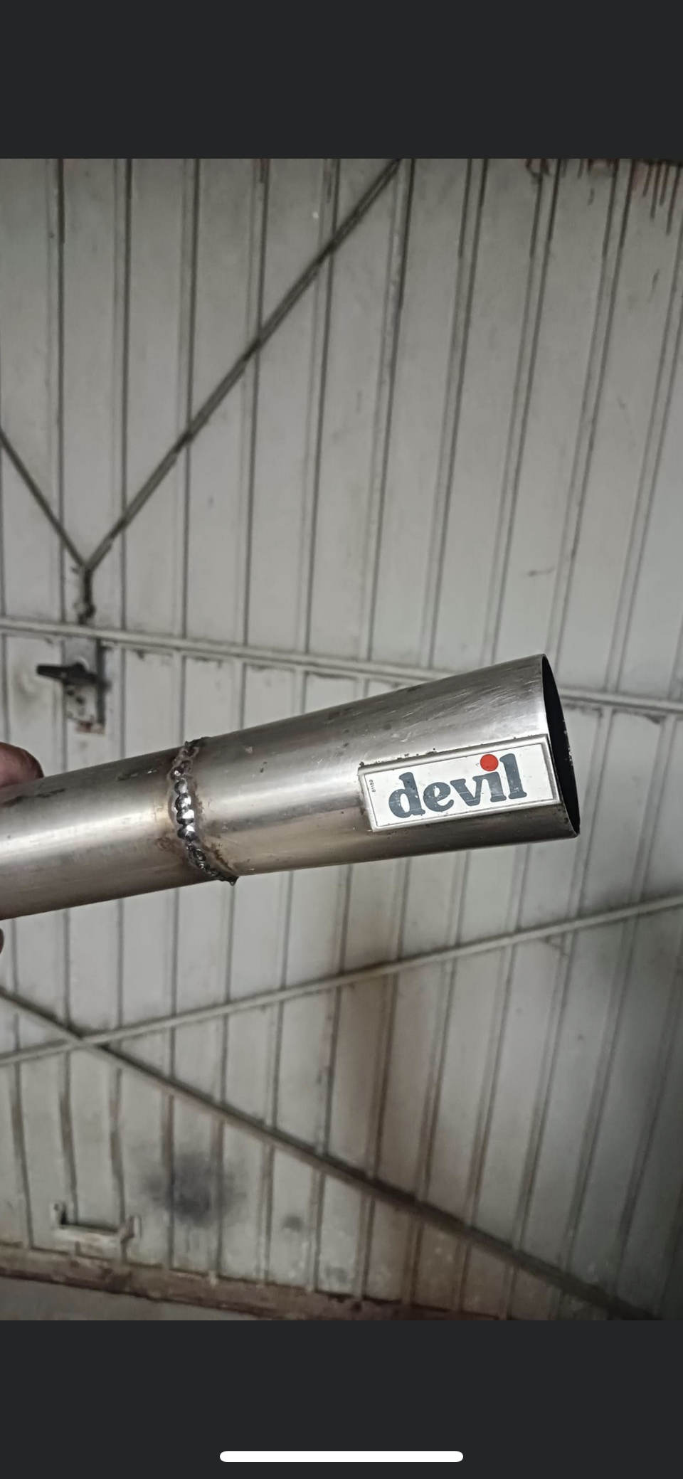

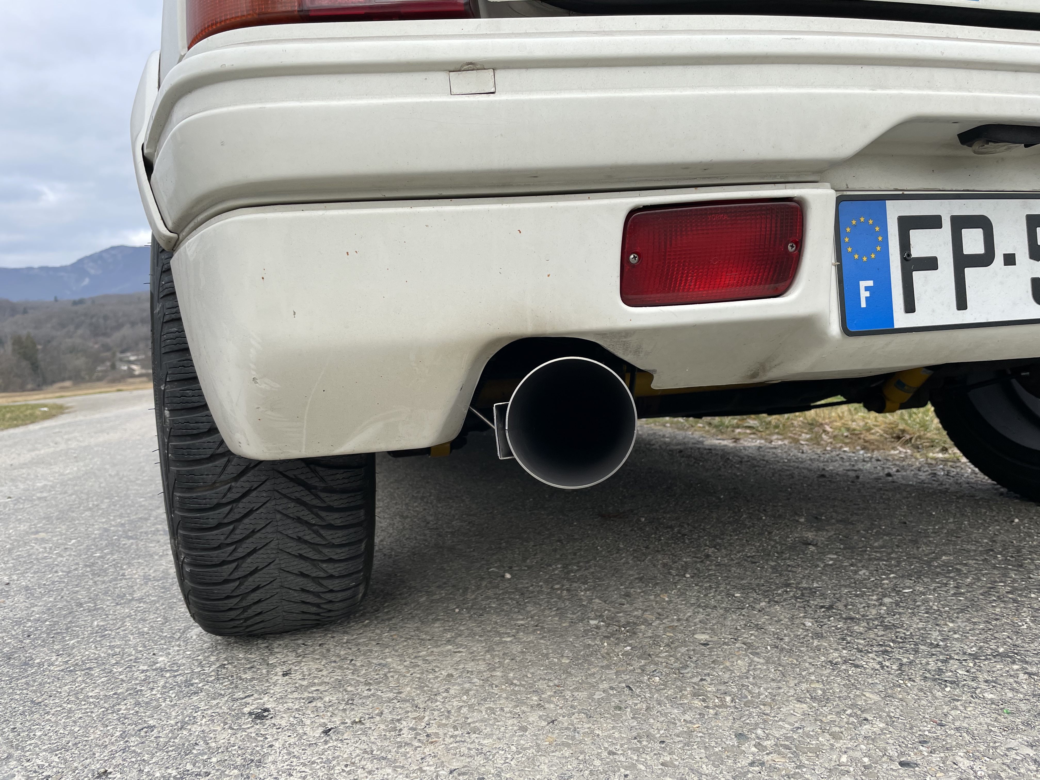

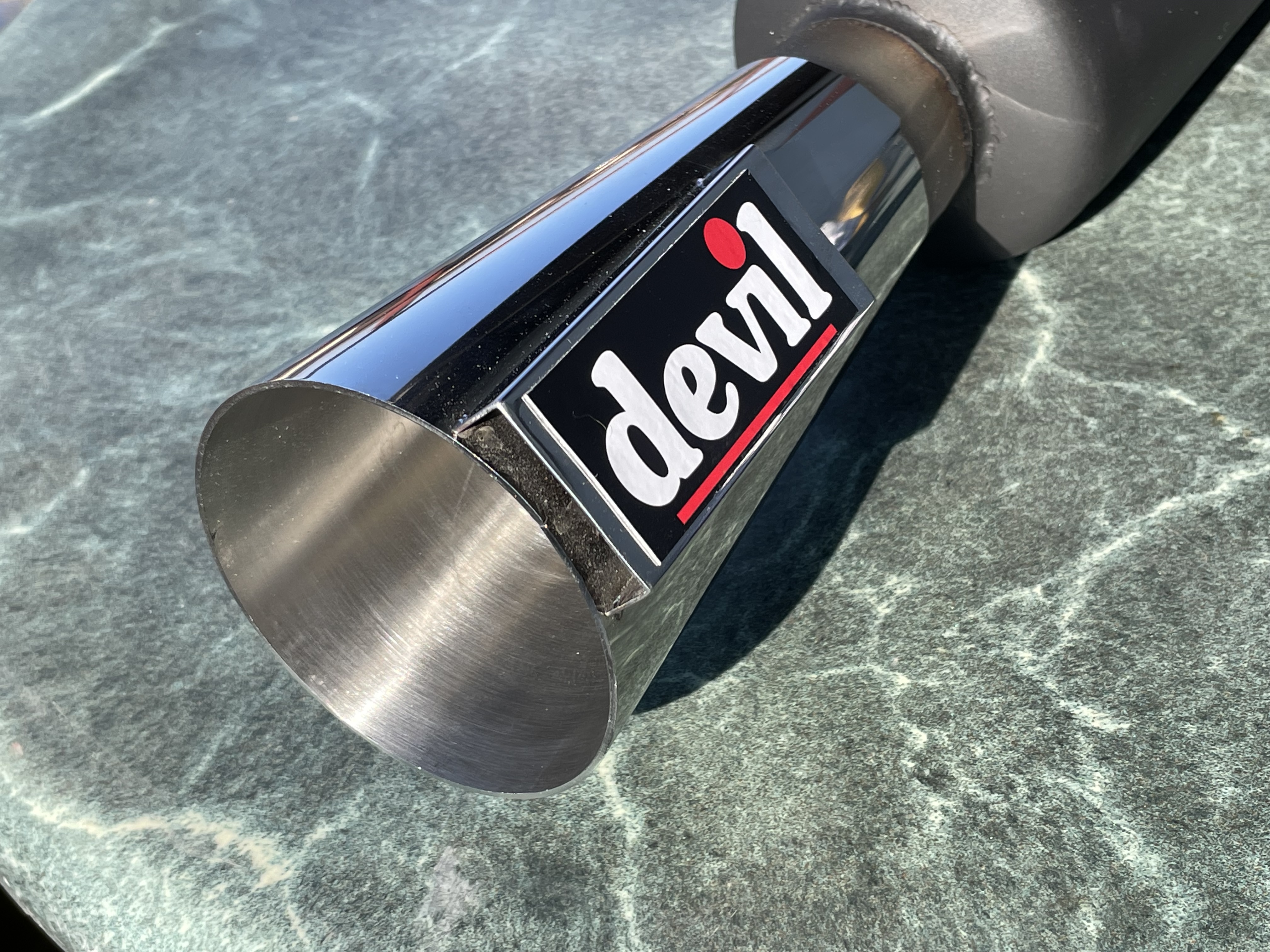

Bon voilà , ça tombe à peu près comme je le voulais… mes silenblocs d’échappement sont morts ( les 3 ) je les reçois lundi, je verrai après pour modifier un peu le support de l’échappement qui pourrait remonté peu plus haut .
C’est jamais évident de bosser en wifi : la voiture a 100 bornes du poste à souder …
Le premier je l’avait pointé à l’arc en place et j’avais pu le mettre pile poil comme je voulais.
Au niveau du bruit, c’est un peu plus rauque on dirait, moins fort aussi du coup j’entends les deux jumeaux glouglouter et ça fait plaisir. J’explique le changement de bruit dû à la mitraillette à plus petit trou et le corps d’échappement plus long . Le bruit va changer avec le temps et s’amplifier je pense . Sinon les amortisseurs Bilstein c’est un régal, le changement des câbles de freins à main et le réglage qui a suivi ont fait que ça freine (!) fort et bien. Maintenant le montage ou pas des SL 404 vont hanter mes nuits jusqu’à fin mars …On verra …
