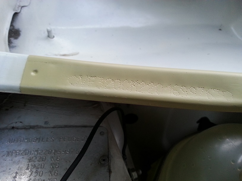

Aujourd'hui,j'ai repris le N°VIN qui commençait à se corroder.
Un bon coup de brosse plastique avec la meuleuse pour tout décaper proprement,.....un coup d'apprêt primaire pour terminer par une couche d'apprêt phosphatant.
On laisse bien sécher toute la nuit et demain on remontera la grille de baie de pare brise. ;)
Le CT approche,il est au 10 Septembre maxi :ok:

scale33 a écrit :Aujourd'hui,j'ai repris le N°VIN qui commençait à se corroder.
Tu ne remets pas de peinture blanche? Tu laisses en apprêt?
Messages : 10818
Re: Ma Rallye 1,3L
d'origine,il était déjà sous apprêt mais gris....... ;) :ok:
