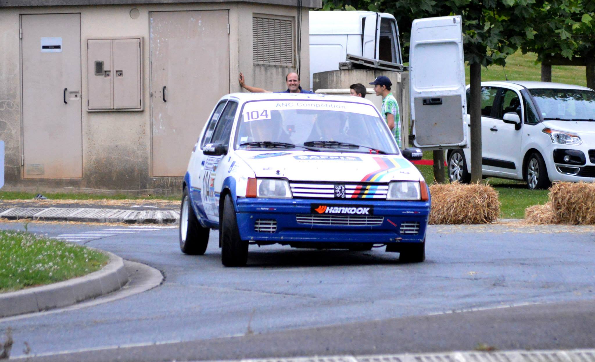

Re: TDF N°3 prépa F2012 Rallye routes picardes 19 et 20 juil
1er jump !! pas mal :ok:
l'investissement sur les trains commence a payer on dirait :D

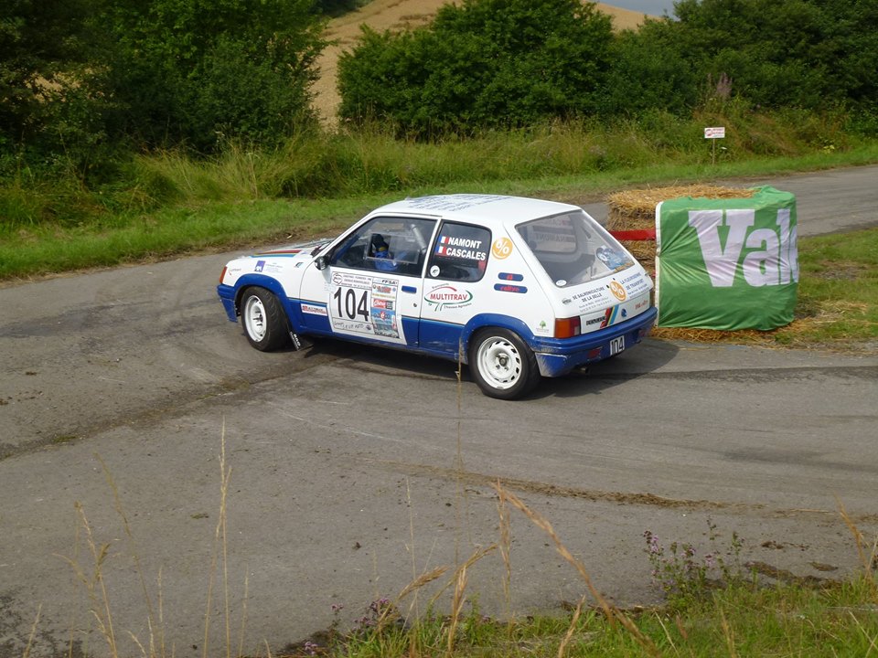

quelle que photos trouvées
Avec le saut et une avec l'usinage de l'extension :mrgreen:
Message par capman »
Oui ca fume un p'tit peu du pneu :lol:

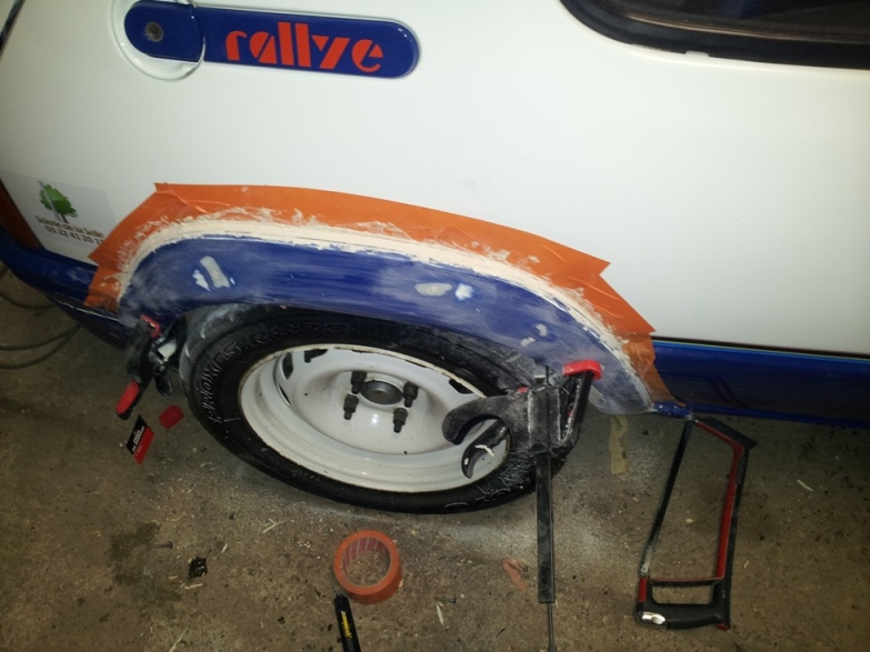

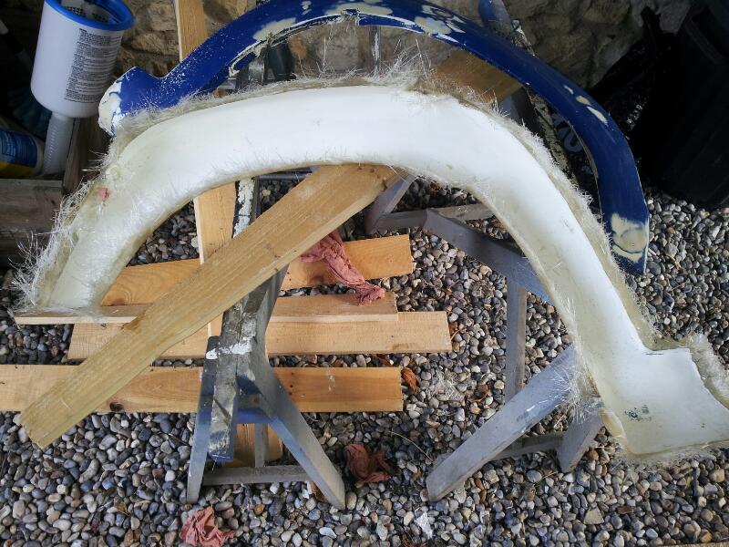

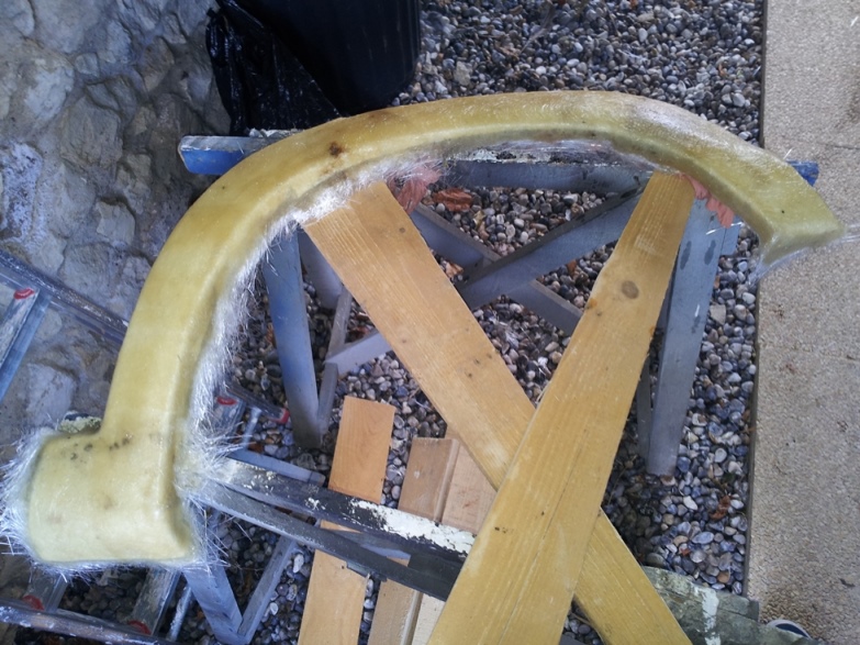

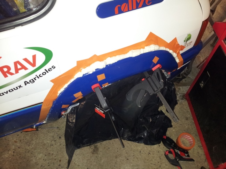

Il fallait faire quelque chose sur les extensions ar, car la roue sort de pas mal en pneu pluie et un jour il y a bien un commissaire qui va nous dire quelque chose de plus on a déjà eu la réflexion sur l'avant.
Ne trouvant pas mon bonheur dans les extensions disponible sur le marché, les plus 1 pouce je trouve cela grossier.
J'avais bien aimé ceux réalisé par flav63, donc je me suis lancé dans la réalisation d'extension sur mesure pour le moment les ar.
Première chose arrivée a écarter ce dont j'ai besoin et remplir de mousse expansive, couper l’excédant et mastiquer.
J'ai deja passé un bon moment a réaliser mes matrices.
Ensuite création du moule je suis arrêté la pour le moment, il faut que je sépare ma matrice du moule.
Et faire une premiere extension avant de ma lancer dans le second moule.

<oo> Beau boulot, ça ne dénature pas l'auto, c'est bien!! :ok:

Le verdict du premier moule me plait bien
Un peu de finition a faire pour mettre toutes les chances de mon côté pour sortir de belle pieces,
Mais dans l'ensemble c'est bien lisse

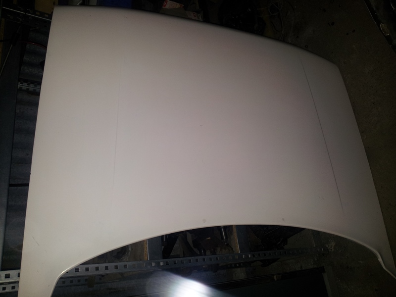

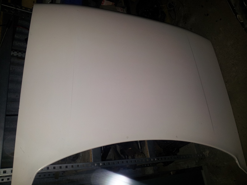

j'ai également trouvé le remplaçant de notre capot tordu :lol: et en plus leger :mrgreen:

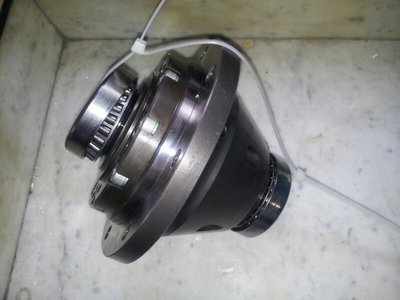

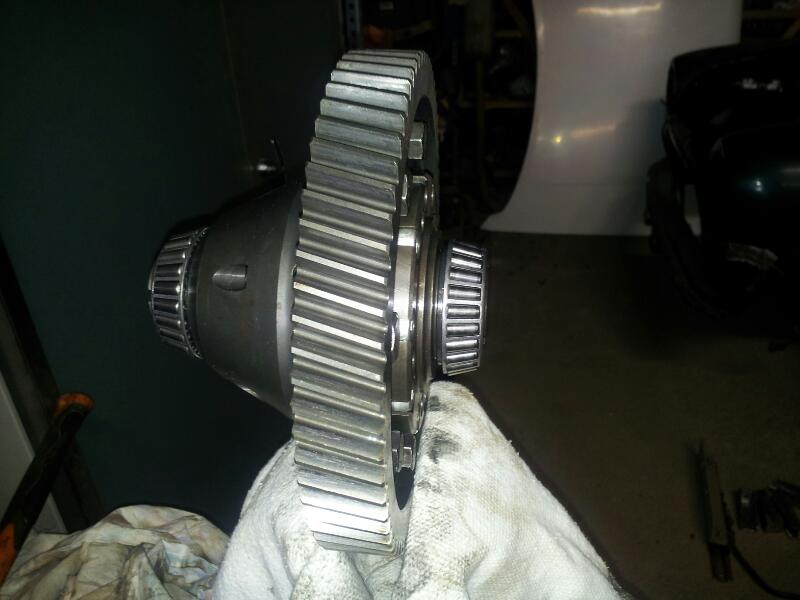

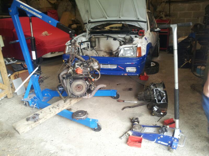

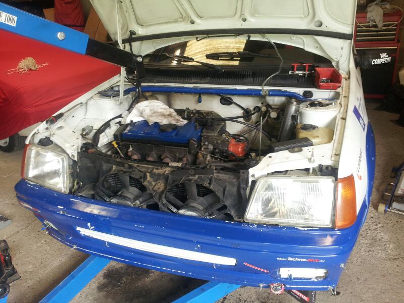

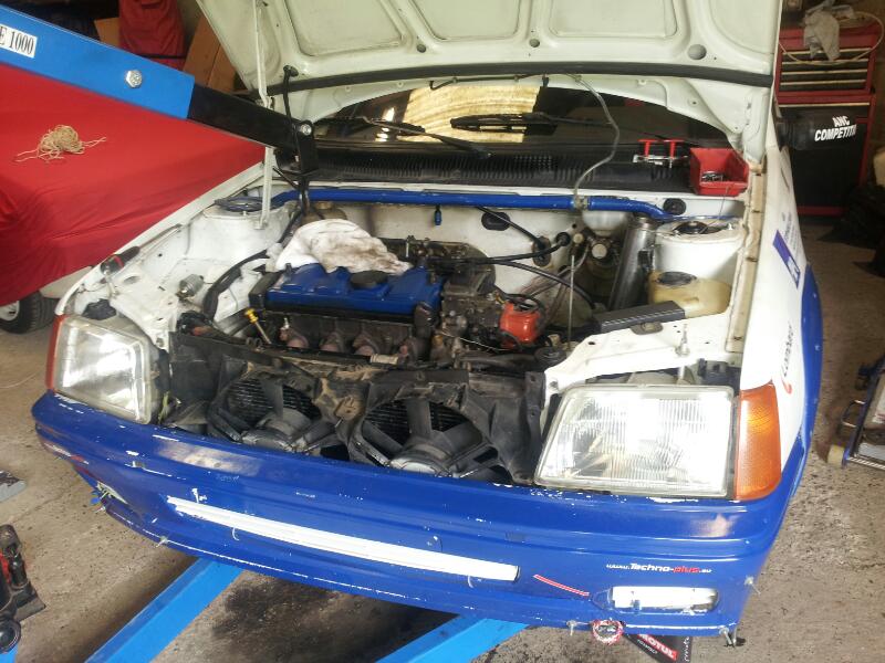

Hier j ai récupéré l autobloquant quaife
Ce matin on tout sortie pour le monter, le soucis avec la be c est que c est qu il faut sortir le moteur pour avoir la boite
Avec 1h de plus c etait fini
Encore merci a mon pere pour son aide précieuse
Le quaife
Le quaife
Demontage
Demontage
Montage sur la couronne
Moteur remonté
Moteur remonté
Has thanked : 807 times
Re: 205 rallye F2012 amélioration milieu de saison
ha oué ca traine pas dis donc :rolleyes:

On a fini le remontage
Et fait un essai en pneu sec avec la pluie qui tombe ca permet de se rendre compte des réactions sans aller trop vite
C est impressionnant comment ca motrice et garde le cap dans le rond point
Messages : 13611
Has thanked : 534 times
Been thanked : 1169 times
<oo> Ah oui, tu n'as pas trainé!
Ca va te changer la vie,tu verras! :ok:
